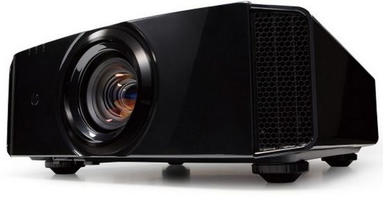

Дизайн
Глянцево-черный аппарат выглядит стильно и строго. Верхняя поверхность корпуса слегка изогнута. На правом и левом скошенных углах фронтальной панели расположены решетки воздухозаборников системы охлаждения, вызывающие ассоциации с современными самолетами-истребителями. В классическом или современном интерьере домашнего кинозала такой аппарат будет выгодно смотреться.
Все технические аспекты, связанные с формированием изображения, здесь такие же, как и у флагмана JVC DLA-X900: D-ILA матрица разрешения Full HD с минимальным межпиксельным расстоянием, уникальный фирменный 4K-виртуализатор e-Shift, система улучшения картинки Multiple Pixel Control, динамическая диафрагма, «сглаживатель движений Clear Motion Drive 3.
Впечатления о качестве изображения в целом — весьма позитивные. Пиксельная решетка незаметна даже с близкого расстояния (благодаря e-Shift), изображение воспринимается четким, ясным, цельным. Цвета — великолепны, и темные, и яркие сцены воспроизводятся с интригующим реализмом. Возникает ощущение присутствия на закрытом показе «для друзей» в большом кинозале или в студии у Спилберга.
При просмотре 3D яркость чуть-чуть снижается, а e-Shift, усугубляющая «пленочный» эффект, здесь, к сожалению, уже не работает. Но, в целом, изображение сохраняет свое глубокое кинемотографичное очарование: ни шумов, ни артефактов, ни «раздвоений» мы не заметили. Да, именно в 3D преимущества по контрастности у флагмана X900 становятся более заметны, когда слегка повысив яркость, мы не потеряем самых тонких нюансов в тенях. Но, как известно, в сегменте High-End, как и в большом спорте, даже самая маленькая прибавка к высокому показателю может стоить очень, и очень немало.
Стоит отметить, что система e-Shift, предложенная JVC вызывает бурные обсуждения и споры в сообществе энтузиастов бескомпромиссного видео. Есть разные мнения. Но очевидно одно: на фоне отсутствия подлинного 4K-контента, система e-Shift действительно дает ощутимое улучшение при просмотре Full HD, визуально приближая картинку 4K-идеалу, делая ее цельной, «бесшовной». С другой стороны, при просмотре тех редких подлинных 4K-видеороликов, которые сейчас есть (JVC DLA-X700 поддерживает воспроизведения 4K-контента), ощущений, что глазу чего-то недодали не возникает — картинка действительно кажется предельно четкой. Да, с точки зрения формальной математики JVC DLA-X700 не обладает нативным 4K-разрешением. Но, создавая 4K-эмуляцию (за счет колебательных сдвигов Full HD матрицы по диагонали на полпикселя), система e-Shift отображает субкадры, построенные на основе всего исходного 4K-массива. Поэтому, вполне возможно, что восстановление деталей происходит у зрителя «на подсознательном уровне».

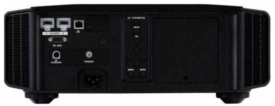

Подключения
Есть два HDMI-терминала, совместимых с 4K-источниками. В порт мини-DIN «втыкается» небольшая коробочка радиочастотного синхронизатора для затворных 3D-очков. Предусмотрен LAN-интерфейс — для обновления прошивки и управления по сети.
Есть компонентный видеовход и порт RS-232 для интеграции в систему «Умного дома».
