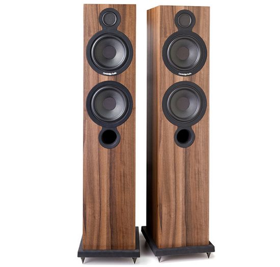

Прямоугольный корпус высотой в 980 мм хорошо задемпфирован и развязан с поверхностью пола шипами. Порт фазоинвертора вынесен вперед — это снимает проблемы, связанные с установкой АС вблизи стен помещения. Высокочастотник и два басовика защищены грилем с удобными магнитными креплениями. При разработке данных акустических систем применялась система автоматизированного проектирования (САПР).

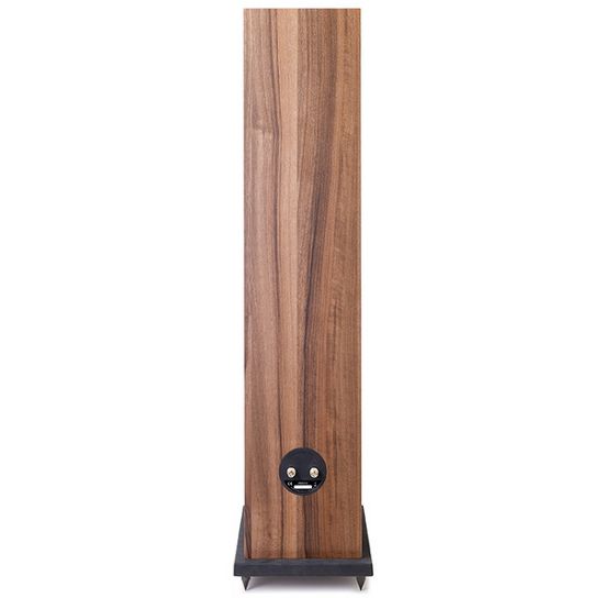

Чувствительность Aero 6 составляет 90 дБ, импеданс равен 8 Ом, а весит такая акустическая система почти 17 кг. Для подключения акустического кабеля на тыльной стенке корпуса имеются две добротные винтовые клеммы.

Вместо традиционного купольного твитера в Aero 6 используется плоский BMR-излучатель (Balanced Mode Radiator). В этом — «вся фишка». В области высоких частот диффузор такого излучателя вибрирует по принципу «волны изгиба», характерному для плоских мембран. С понижением частоты драйвер начинает вести себя так же, как диффузор традиционного динамика — перемещаться вперед-назад. Такая технология помогает получить более высокие дисперсные характеристики и расширить диаграмму направленности. Частота раздела смещена «ниже плинтуса» — до 250 Гц. Таким образом, вокальный диапазон полностью свободен от частотных «швов». По сути, BMR-драйвер берет на себя функции и твитера, и СЧ-динамика. Итог — более цельное, чистое, живое, проникновенное звучание в СЧ/ВЧ-диапазоне.
Вуферы
Полосу ниже 250 Гц воспроизводят два традиционных 6,5-дюймовых драйвера с конусными диффузорами из бумаги. Это дает достаточно плотный и глубокий, но при этом естественный, натуральный и степенный бас.
