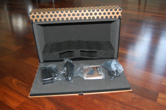

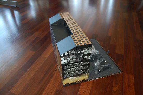

Klipsch KMC 3 поставляется в шикарной красочной упаковке из плотного картона значительной толщины. Внутренняя поверхность коробки устлана поролоном, а сверху имеется удобная ручка для переноски. В комплект поставки входят внешний блок питания, межблочный кабель с разъемами mini-jack и пульт ДУ.

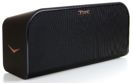

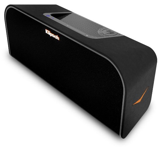

Аппарат выполнен в солидном монолитном корпусе из ДВП со скругленными верхними углами. Вся система, за исключением передней панели, имеет приятную прорезиненную поверхность. Спереди KMC 3 закрыта металлической защитной сеткой, за которой спрятаны два СЧ/ВЧ-излучателя диаметром 50 мм, а также 133-мм басовик. Для исключения взаимовлияния динамиков стереоканалов они смонтированы в акустически изолированных боксах. В системе используются усилители класса D, характеризующиеся высокой выходной мощностью при низком тепловыделении и эффективном использовании энергии блока питания. При этом каждый динамик подключен к собственному усилителю, сигнал на которые подается через активные разделительные фильтры. Такая конфигурация системы позволила установить частоту настройки фильтра достаточно низкой, чтобы выровнять АЧХ на средних частотах. Скошенные стенки корпуса служат для рассеивания внутренних стоячих волн и, кроме того, придают системе современный «аэродинамический» внешний вид.

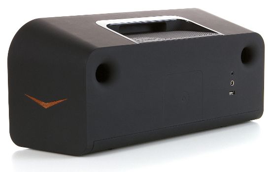

Единственным украшением передней панели Klipsch KMC 3 служит крупный литой логотип из желтого металла. Стилистически с ним гармонируют вставки-«птички» на боковых панелях, также представляющие собой элемент фирменного лого, и имитирующие внешнее покрытие АС фирмы класса High-end. Сзади расположены разъемы для подключения внешнего блока питания, аналогового входа 3,5 мм mini-jack, а также разъем USB. Последний предназначен для подключения совместимой портативной техники только с целью зарядки ее аккумуляторов. На заднюю панель выведены и отверстия фазоинверторов на которые нагружен басовик. Их каналы имеют изогнутую форму для увеличения эффективной длины и улучшения качества работы на басах.
На верхней панели KMC 3, на небольшой лакированной площадке, расположены подсвечиваемые сенсорные кнопки управления, оформленные в виде соответствующих пиктограмм. Здесь имеются сенсоры включения питания, активации Bluetooth, а также регулировки громкости. Между последними расположена светодиодная шкала, показывающая установленный уровень сигнала – весьма полезная опция. Пульт ДУ добавляет к этому возможности отключения звука, переключения источников сигнала (проводной/беспроводной), а также управления основными транспортными функциями плеера, запущенного на гаджете.
Система имеет удобный захват для переноски, около которого предусмотрена прорезиненная площадка для плеера или смартфона – уложенный на нее аппарат не соскользнет, а его полированные поверхности не пострадают.
