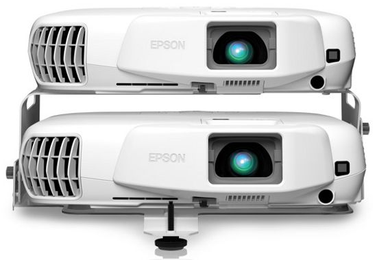

Пассивная проекционная система Epson EB-W16SK — «первая ласточка» на тему «стереофонического» видеопроецирования. Да, в настоящее время, на рынке уже есть двухпроекторные системы пассивного 3D-проецирования для домашнего кинотеатра, но фантастическое качество картинки там подчеркнуто не менее мифологической стоимостью.
Решение Epson EB-W16SK — вполне доступно, но позиционируется как «3D проекция для бизнеса». Однако есть все основания рассматривать его и в применении к 3D-кинемотографу. Стоит отметить разумную стоимость «тандема» — лишь в 2,3 раза дороже одного 2D проектора Epson EB-W16 (в системе Epson EB-W16SK их используется две штуки). Также в комплект входит специальная платформа для установки / крепления / настройки пары проекторов. Кроме того, проекторы, входящие в состав системы Epson EB-W16SK, наделены специальной функцией настройки/ сведения 3D картинки и обладают возможностью параллельного управления с одного ПДУ в режиме «ведущий-ведомый». Это означает, что при выполнении регулировки с пульта (к примеру, яркости) оба проектора будут изменять ее одновременно одинаковым образом, в то время как на экране будет отображаться меню «ведущего» (главного) проектора.

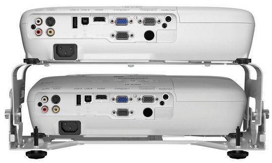

Для объединения проекторов в «связку» их необходимо соединить межблочным кабелем с USB (A) – USB (B) разъемами на концах и внести соответствующие настройки через меню — управляющие сигналы с «ведущего» проектора будут передаваться «ведомому».
В комплект поставки также входят две поляризационные насадки — они закрепляются перед объективами видеопроекторов и, к слову сказать, некоим образом не ухудшают внешний вид решения. Скорее наоборот, делают его еще современнее и технологичнее.

Еще одна инсталляционная особенность — необходимость разделения 3D-видеосигнала (подаваемого с источника по HDMI кабелю) на два отдельных канала (два кабеля HDMI +HDMI, каждый из которых подключается к своему проектору). HDMI-сплиттер в комплект поставки не входит — его также придется приобретать отдельно. При этом необходимо, чтобы HDMI-сплиттер и HDMI кабели поддерживали передачу 3D-сигнала.
