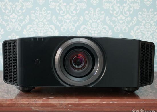

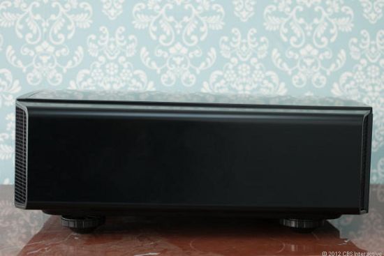

Всем своим видом этот проектор JVC источает основательность и серьезность. Металлический корпус большой и достаточно тяжелый (455x179x472 мм, 14.8 кг). Обращенные вперед фронтальные вентиляционные решетки обрамляют по бокам большой объектив и отдаленно напоминают элементы украшения. Здесь нет кольца для ручной фокусировки, масштабирования и/или сдвига объектива (все моторизованное с дистанционным управлением), JVC спрятала блок кнопок на задней панели, рядом с интерфейсной панелью, между второй парой вентиляционных решеток.
JVC выпускает этот проектор в двух цветовых решениях, что отражено в маркировке моделей, DLA-X35B для классического черного варианта и DLA-X35W для потолочного монтажа в белой расцветке.

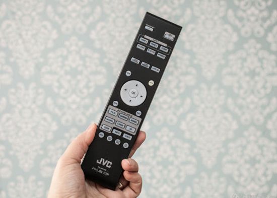

Пульт дистанционного управления среднего размер, отличается хорошо продуманным расположением отдельных кнопок с подсветкой и включает все необходимые кнопки для прямого доступа к функциям. Мне особенно понравилась "Скрыть", чтобы затемнить изображение без необходимости отключения проектора. Это можно назвать «Mute» для видео.

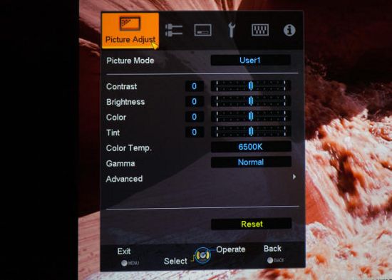

Система меню не страдает насыщенностью элементов, имеет профессиональный вид и, конечно, она более сложная для новичков, чем у Sony. Но в ней достаточно легко ориентироваться, как только вы поймете ее логику, хотя нахождение некоторых функций может стать проблемой. К счастью, многие из наиболее важных функций доступны через кнопки прямого доступа с пульта дистанционного управления.

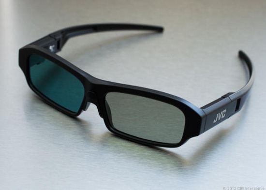

JVC не включает в комплект проектора ни 3D очки, ни 3D излучатель. В отличие от Sony VPL-HW50ES, если захочется посмотреть видео в 3D формате, придется докупить к JVC DLA-X35 3D очки и излучатель ($99 за РЧ версию) для синхронизации их с проектором. JVC DLA-X35 на самом деле совместимым с двумя различными излучателями JVC: новая версия РЧ (PK-EM2, $99) и старая версия ИК (PK-EM1, $69). Если у вас уже есть затворные 3D очки, вы сможете под них выбрать и излучатель необходимого типа.
Несмотря на разницу в $30, РЧ вариант очков на сегодняшний день является лучшим выбором. Потому, что очки PK-EM2 соответствуют стандарту 3D Full HD, что делает проектор совместимым не только с безумно переоцененными очками JVC ($180 и больше), но и с очками от других производителей, которые соответствуют этому стандарту. Мы протестировали проектор с тремя разными типами очков, и все работало нормально, в том числе с Samsung SSG-4100GB за $19 и отлично с Panasonic TY-ER3D4MU за $60.
Вообще РЧ (радиочастотная) технология является лучшим выбором для 3D, так как инфракрасная (ИК) технология требует прямой видимости, что не всегда может обеспечить устойчивую связь, также у варианта с ИК меньше диапазон действия. Проектор Sony, тем не менее, может использовать вариант ИК связи для 3D и, если вы хотите купить дополнительные очки, ваш выбор более ограничен, поскольку нет полной совместимости с универсальным стандартом 3D. Собственные очки Sony стоят $120. Из очков сторонних производителей можно использовать такие универсальные очки, как XpanD X104 за $60.

Настройки изображения: выбор настроек у JVC очень хороший, хотя и не столь всеобъемлющий, как и у некоторых других проекторов. Хотя, все разнообразные пресеты (предварительные настройки) изображения оказались относительно неточными, но параметров для подстройки предостаточно. Единственным исключением является отсутствие системы управления цветом, это означало, что пришлось настраивать цветопередачу лишь со стандартными регуляторами цвета и оттенка.
И, я оценил достоинства регулятора пользовательской гаммы, позволившего мне довести, практически, до совершенства уровни черного и белого. Он по существу действует как многоточечный регулятор шкалы серого. Если говорить об уровне черного, регулятор диафрагмы объектива воздействует на статическую ирисовую диафрагму и понижение его от полностью открытого положения (по умолчанию) позволило существенно улучшить уровни черного.

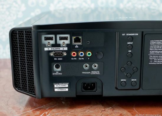

Интерфейсы: на задней панели имеется стандартный набор интерфейсов, с двумя HDMI и одним компонентным видео входами. По сравнению с Sony отсутствует только аналоговый вход ПК. Есть также порт RS-232 для пользовательской системы дистанционного управления, 12-вольтовый выход управления для аксессуаров, таких как механизированные экраны, разъем проводного пульта дистанционного управления и разъем для подключения 3D излучателя.
