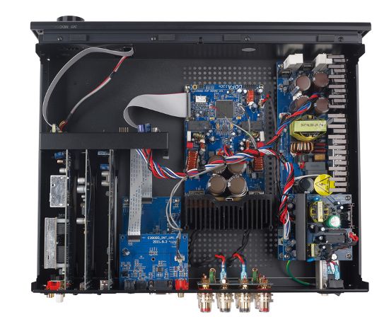

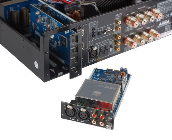

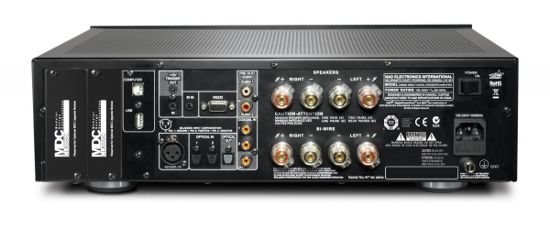

Аппарат не имеет аналоговых входов, хотя дополнительно в C390DD может быть установлен модуль с линейными RCA и XLR-входами, фонокорректором для MM/MC-звукоснимателя и АЦП с параметрами 24 бита /192 кГц. На задней панели усилителя имеются два оптических и два коаксиальных входа, балансный цифровой вход AES/EBU для самых качественных источников цифрового звука, а также оптический и коаксиальный выходы. Разумеется, цифровой усилитель оснащен и USB-входами – двумя A-типа (по одному на передней и задней панелях), для портативных носителей с аудиофайлами, и одним B-типа, способным принимать с ПК цифровой аудиопоток с параметрами до 24 бит/96 кГц. При желании набор цифровых подключений может быть расширен за счет установки дополнительного модуля с тремя HDMI-входами и одним выходом. Единственным аналоговым аудиоразъемом, кроме акустических выходов, у C390DD является выход с предусилителя, который также можно использовать для подключения активного сабвуфера.
Четыре пары выходных клемм упрощают подключение к усилителю АС по схеме Bi-wiring, что во многих случаях способно дать существенный прирост в качестве звука. Цифровая передача звука предоставляет широкие возможности по его дополнительной обработке, и инженеры компании NAD этим воспользовались. В NAD C390DD имеется возможность гибкой настройки характеристик звучания, позволяющие в значительной степени скомпенсировать неоптимальные акустические свойства комнаты прослушивания, а также сбалансировать общее звучание системы.

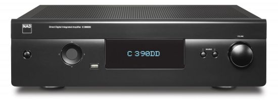

Несмотря на солидную выходную мощность, аппарат довольно легкий, что объясняется использованием в C390DD импульсного блока питания. Установочное меню, которое выводится на дисплей усилителя, позволяет настраивать почти все режимы его работы. Помимо традиционной регулировки стереобаланса и тембра в области НЧ и ВЧ, здесь есть практически все – от настройки импеданса подключенной акустики в пределах от 2 до 8 Ом с шагом в 1 Ом, до изменения кодировки ИК-команд, весьма полезной в случае, когда в зоне действия одного пульта ДУ окажется несколько устройств NAD. Отдельно стоит отметить гибкую эквализацию звучания в области НЧ для подавления комнатных резонансов, и возможность настройки работы подключенного саба.
