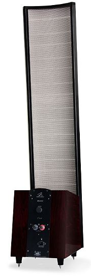

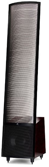

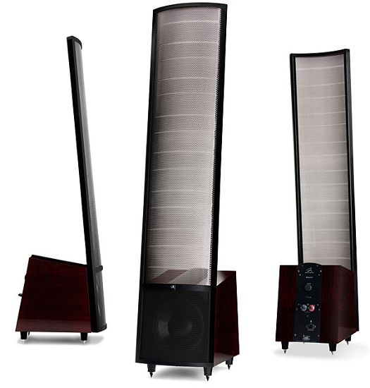

В указанных характеристиках Montis имеет следующие габариты: высота 150,6 см, ширина 32,3 см и толщина 45,7 см. Но это верно для упаковочной коробки. Большая часть толщины приходится на сабвуфер, в то время как толщина электростатического ВЧ/СЧ излучателя, включая рамку, составляет лишь около 28 см. По сравнению с моделью Prodigy, Montis на 11 см уже и более чем на 19 см короче. Prodigy, которые весят 60 кг, в одном из обзоров были описаны как «внушительные». Эта характеристика никак не подходит к 26 килограммовым Montis. Для них больше подходит определение «стройные» или «элегантные». Габариты и пропорции Montis идеально подходят для моей комнаты размерами 4,9 x 4,3 x 2,2 м. Выполненные из перфорированной стали статоры электростатических излучателей создавали ощущение прозрачного звука.

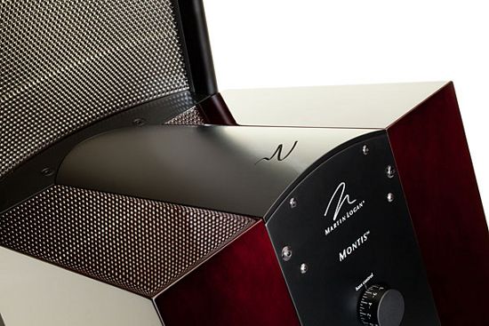

Montis можно считать красивыми почти по всем визуальным критериям. Панели сабвуфера отделаны обработанным вручную глянцевым вишневым деревом, которое в полумраке кажется почти черным, а при ярком свете – приятное темно-красное. В середине верхней части сабвуфер на треть отделан черным металлом, изогнутым в соответствии с формой электростатической панели. Логотип Martin Logan загорается синим цветом во время работы колонок, но его можно и отключить. На задней панели расположены очень стильные и удобные зажимные клеммы и регулятор уровня басов. Колонка снабжена четырьмя резиновыми ножками, вместо которых можно поставить шипы (прилагаются). Когда ножки или шипы полностью вкручены, электростатическая панель слегка отклоняется назад, но ее положение можно отрегулировать, немного выкрутив передние или задние ножки.
Первым шагом к известности для Martin Logan стала разработка электростатической панели в виде криволинейного звукоизлучателя (Curvilinear Line Source – CLS), обладающего широкой диаграммой направленности. Вместо панелей с плоскими электродами CLS имеет перфорированные металлические панели с плавным изгибом. Концепция может показаться простой, но на практике требует большого технологического опыта и обеспечения высокой точности при производстве. Расстояние между диафрагмой и каждым электродом или статором, должно быть одинаковым по всей панели. Все это требует очень высокой точности при изготовлении. Насколько я знаю, Martin Logan является единственным производителем электростатических колонок с изогнутыми панелями. Электростатические колонки Sound Lab, которые тоже кажутся изогнутыми, на самом деле имеют граненые панели с плоскими площадками.
Обширную информацию по теории электростатики и о технологиях Martin Logan можно найти на веб-сайте Martin Logan. Электростатические панели Montis – самые большие в текущих моделях электростатических гибридных колонок ML. Хотя в Martin Logan CLX ART размер электростатических панелей больше, но CLX номинально являются чисто электростатическими, а не гибридными. (Я говорю «номинально», потому что нижний предел баса CLX указан как 56 Гц, и они используются с парой отдельных сабвуферов.)
Электростатические панели Montis представляют собой полноценный диполь, излучающий вперед и назад без ослабления задней волны. Частота разделительного фильтра (кроссовера) для НЧ-излучателя составляет 340 Гц. Первой мыслью было, что это высоковато, когда я использовал сабвуфер с KLH Nines и Quads, я устанавливал частоту кроссовера в диапазоне 80-100 Гц. Однако это сравнение неправомерно. KLH Nine и Quad имеют отдельные ВЧ и СЧ излучатели со встроенными кроссоверами. Электростатическая панель Montis работает как один излучатель средних и высоких частот, поэтому ВЧ/СЧ-кроссовер не нужен. С сабвуфером, KLH Nine и Quad представляли собой, по сути, трехполосные системы с двумя кроссоверами, в то время как Montis является двухполосной системой с одним кроссовером.

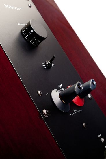

PowerForce Bass – так называется активный сабвуфер Martin Logan. На первый взгляд, конструкция сабвуфера Montis кажется довольно простой: высота 25 см, динамик в виде алюминиевого конуса в герметичном корпусе, который работает от усилителя мощностью 200 Вт. Тем не менее, разработчики ML серьезно потрудились для согласования электростатической панели и сабвуфера. В Montis используется аналоговый фильтр высоких частот и цифровая обработка сигналов (DSP) для сабвуфера. Martin Logan называет последний 24-битным DSP процессором Vojtko, по имени Джо Войтко, главного аудио-технолога компании. Устройство работает как фильтр низких частот, эквалайзер и ограничитель. Регулятор уровня сабвуфера, рассчитанный на центральную частоту 100 Гц, дает возможность несколько согласовывать звучание басов в соответствии с условиями помещения.

У меня был трудный выбор и я предпочел McIntosh с 8 и 4 омными выходами. Выбор выходов осложнялся тем, что на выходе 8 Ом уровень был выше, он должен компенсироваться регулятором уровня на предусилителе. В конце концов, решение было принято в пользу 8-ми омного выхода, на котором колонки звучали более динамично. Я обсуждал выбор выходных клемм с Петром Содербергом из Martin Logan, который настраивал колонки ML с различными ламповыми усилителями. Он сказал мне, что среди владельцев этих систем, предпочтение было почти поровну разделено между 4 и 8 Ом терминалами, причем последний вариант предпочтительнее немного чаще. Другими словами, решайте сами, что на ваш слух звучит лучше.
