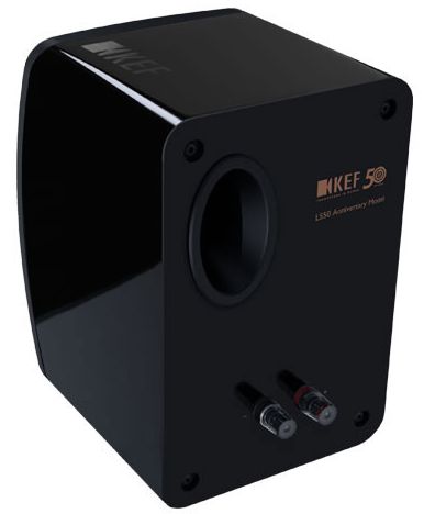

Юбилейные мониторы и правда получились на удивление миниатюрными — с изогнутой фронтальной панелью формата листа A4 и глубиной 30 см. Сердце LS50 — коаксиальный драйвер Uni-Q (являющий собой кольцеобразую 5,25" HЧ-головку в центре которой установлен 1" купольный твитер) последнего поколения. Вес каждого монитора — более 7 кг. Это говорит о высокой добротности корпуса и использовании в излучателях больших и тяжелых магнитов. Массивная изогнутая фронтальная панель, специальные металлические штыри (скрепляющие фасад с задней стенкой), специальные распорки, соединяющие верхнюю грань с основанием и боковыми стенками плюс особые демпфирующие материалы — все это призвано нейтрализовать лишние внутрикорпусные призвуки для достижения раскрепощенного и, вместе с тем, естественного и точного звука. Особую роль в конструкции мониторов играет фазоинвертор, выходной порт которого в данном случае был выведен на заднюю стенку АС. "Фазник" у LS50 тоже весьма необычный — стенки цилиндрической (в сечении) трубы сделаны из эластичного материала, а на концах предусмотрены специальные раструбы. Это уменьшает поперечные резонансы и позволяет в значительной степени подавить слышимые турбулентные "вздохи" фазоинвертера, приходящиеся на среднечастотный диапазон.

Колонки подключаются к усилителю с помощью двух универсальных клемм. Кроссовер (с частотой раздела 2,2 кГц) состоит из двух плат (они удалены друг от друга ближе к боковым стенкам). Все детали интегрируются на них методом навесного монтажа.
