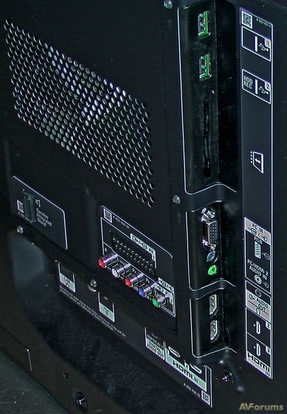

Сзади расположены 4 входа HDMI, два из них ориентированы вниз и два вбок. Боковая панель соединений смещена примерно на 16 см от бокового края лицевой панели, что должно обеспечить сокрытие от глаз зрителя подключаемых HDMI кабелей. Вниз обращены разъемы LAN, цифрового аудиовыхода и антенный. Sony не следует модной тенденции использования дополнительных адаптеров для подключения к соответствующим разъемам традиционных кабелей Scart, композитного и компонентного видео. Вместо этого на задней панели предусмотрены соответствующие разъемы в привычном виде. И наконец, сбоку есть разъем для наушников, подключения компьютера (с аудио разъемом), слот CAM и два порта USB, через один из них можно записывать воспроизводимое на экране видео.

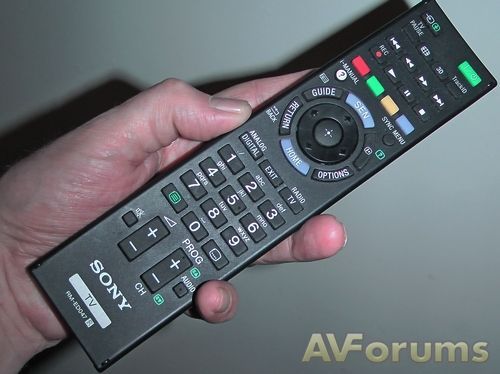

Пульт управления стал немного меньше и легче, чем в прошлые годы. Он стал также чуть менее вогнутым и в результате несколько более комфортно лежит в руке. Убрана кнопка дежурного режима сзади, а новая SEN (Sony Entertainment Network), расположенная над массивом кнопок для навигации, дает ускоренный вход в медиа сервис Sony, минуя меню XMB (Cross Media Bar). Расположение кнопок логичное и продуманное, но хотелось бы иметь чуть большего размера кнопку выхода на предыдущий уровень и более удобно расположенную и более эффективную при полном выходе из меню.

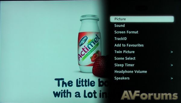

Система меню выполнена на основе уже морально устаревающего интерфейса Sony XMB. Ранее мы всегда использовали на пульте кнопку OPTION для доступа в раздел Изображение и перемещению по меню XMB, но теперь Sony предоставила специальную кнопку для интернет-сервисов, и мы в основном пользовались ею. Жаль, что воспроизведение потоковых медиа-файлов не поддерживается через домашнюю страницу SEN. Справедливости ради стоит сказать, Sony, похоже, сделала кнопки пульта более отзывчивыми на команды, но мы все же находим систему XMB слегка разрозненной и тягучей.

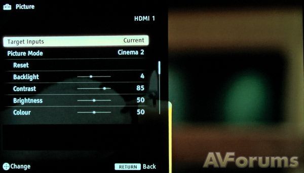

Меню изображения стандартное и содержит на первой странице параметров изображения выбор режима Изображения, настройки: Подсветки, Контрастности, Яркости и Цветности. В обычном меню доступны три режима изображения: Пользовательский, Стандартный и Яркий, дополнительные режимы изображения есть в меню «Выбор сцены». Один из них новый – «Авто (24p)» автоматически переключает телевизор в режим Кино, когда обнаружен материал 24p Blu-ray. А еще лучше выбрать Кино постоянно и смотреть достоверное изображение всегда, а не только при просмотре фильмов! Есть предустановки Кино 1 и 2 для сохранения сделанных настроек при просмотре днем и вечером.

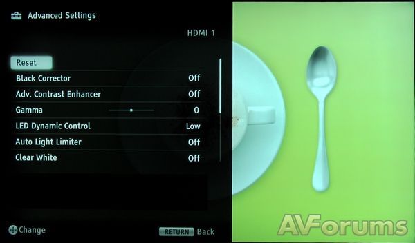

Из основных регуляторов есть: Оттенок, Цветовая температура, Резкость, Шумоподавление, MPEG шумоподавление и уменьшение точечного шума. Мы не нашли причин для использования какой-либо из систем подавления шума, цветовая температура Теплый 2 оказалась наиболее точной, а настройка резкости в значении 20 соответствовала HD источникам, как и для HX823 в прошлом году. Имеется еще набор регуляторов Reality Creation с настройками разрешения и фильтрации шума. Однако эти регуляторы реально полезны лишь при использовании источников видео достаточно низкого качества. Но мы старались избегать воспроизведения на 55-ти дюймовом экране всякой чепухи, чего и вам советуем. Конечно, хорошо использовать большой экран для серфинга по сети и посмотреть всей семьей видео с YouTube, но для того, чтобы добиться оптимального качества изображения в этом случае, вам придется вечно возиться с этими регуляторами. Функция Smooth Gradation при просмотре материалов из интернета на самом деле работает очень хорошо, по крайней мере на тестовых шаблонах при низком значении настройки она не вызывает никаких проблем.

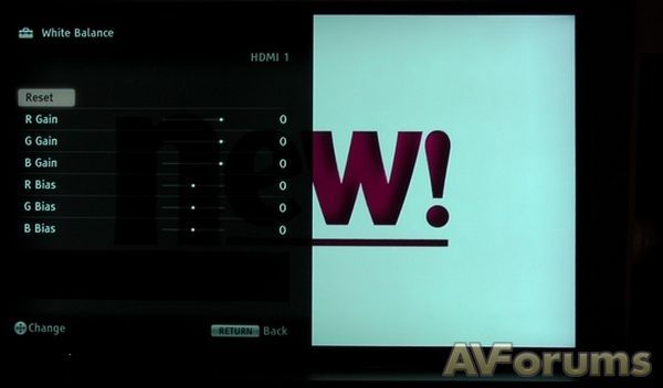

В дополнительных настройках изображения есть необходимые для калибровки регуляторы Баланса белого и Гаммы. Нет Системы управления цветом и остается надеяться, что ЖК панель будет воспроизводить точные цвета. У Sony HX853 есть безумное количество регуляторов, которые стоит отключить (или хотя бы понизить их воздействие), чтобы получить хорошую картинку. Главным среди них является «Live Colour», который на самом деле создает полный хаос в цвете. Из других регуляторов можно посоветовать отключить Black Corrector, Auto Light Limiter, Clear White, Live Colour, Detail Enhancer, Edge Enhancer и Skin Naturaliser. К счастью, выбор режима Кино автоматически отключает большую часть ненужной видеообработки, но мы нашли применение для Adv. Contrast Enhancer при калибровке и локальному затемнению LED Dynamic Control.

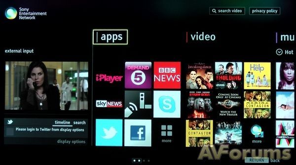

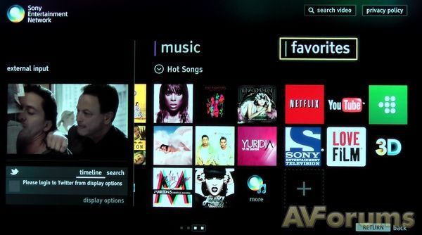

Как упоминалось ранее, весь онлайн-контент от Sony доступен теперь непосредственно через кнопку SEN (Sony Entertainment Network) на пульте дистанционного управления. Новый визуальный интерфейс на экране достаточно хорош и разделен на четыре подраздела: приложения, видео, музыка и фавориты. Но нам кажется было бы лучше избавиться от видео-окна слева так, чтобы все четыре раздела полностью отображались на экране. Кроме того, мы предлагаем объединить все «умные» функции и расположить в одном месте, как онлайн-контент, функциональности подобные Skype, PVR и Media Player, а-ля подход LG и Samsung? Вместо этого для доступа к этим функциям зрителям придется заходить в XMB. Все выглядит немного разрозненно, и хотя мы приветствуем новый визуальный интерфейс для интернета, по-прежнему считаем, Sony необходимо пересмотреть всю систему меню, чтобы сделать ее более простой и наглядной.
Широкий выбор сервисов в разделе приложений, включая Iplayer, Facebook и Twitter, есть десятки видео по заказу, включая Евроспорт, You Tube и Netflix. Пользователи последнего сервиса могут быть разочарованы тем, что нельзя настраивать изображение с помощью функции Motion Flow, которая, похоже, заблокирована в наиболее агрессивном положении Smooth. В потоком сервисе Sony 3D Experience стало несколько больше контента, есть различные виды спорта, видеоигры и сюжеты о природе, плюс музыкальные клипы, материалы о Гарри Поттере, материалы о путешествиях и "Всемирное наследие". Наряду с Panasonic, Sony, имеет сейчас преимущество в том, что компания связана с производством 3D материалов, а также разрабатывает и продает оборудование для съемки в формате 3D.
Для подписчиков обеспечен доступ к богатому выбору контента на Sony Entertainment. Через интерфейс SEN и вкладку видео/ музыка есть выход к сервисам Sony Video Unlimited и Music Unlimited. Сервис Music Unlimited сродни подобному Spotify, но чувствуется некоторое ограничение, потому что Sony не имеет подобных прав на записи. Тем не менее, есть все наиболее популярные аудиотреки. Последняя вкладка: Избранное – Фавориты, это место, где можно сохранять любые из ваших любимых приложений, которые после этого уже не появляются на главной странице.

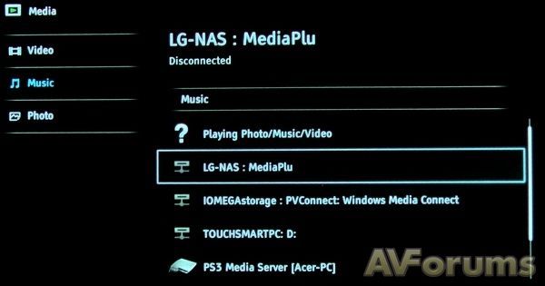

Встроенный беспроводной Wi-Fi позволяет подключаться к домашней DLNA сети не только по проводам. Телевизор поддерживает воспроизведение медиафайлов очень многих форматов. Но для воспроизведения файлов типа MKV нам пришлось перекодировать его через другой медиаплеер. В руководстве заявлена поддержка воспроизведения видео типов: AVCHD, MPEG2, MPEG1, MP4 (AVC), MP4 (MPEG4), DivX, WMV. При подключении к сети можно смотреть фотографии в формате JPEG, а через USB отображать и 3D MPO файлы, из музыки поддерживаются файлы типа: MP3, PCM, WMA. Стоит упомянуть о кнопке TrackID на пульте дистанционного управления, которая во время воспроизведения музыки отправит HX853 к базе данных Gracenote для поиска дополнительной информации о воспроизводимой аудиозаписи, что работает на самом деле, но не всегда.
Когда мы уже заканчивали тестирование HX853 узнали о новом сервисе Sony Homestream, предоставляющем специальное программное обеспечение для компьютеров Mac или PC, предназначенное для работы в качестве медиасервера с телевизорами и плеерами, а также с игровой консолью Sony PS3. По первому впечатлению, программа удивительно похожа на используемый с компьютерами популярный медиасервер Servio, который сам по себе очень хорошо работает с продуктами Sony. И, действительно, Homestream основан на платформе Servio, дополнен некоторыми хитростями для лучшей совместимости с продуктами Sony. И хотя Homestream и Servio имеют очень приятный интерфейс и обеспечивают отличную индексации контента, мы все же предпочитали PS3 Media Server для перекодирования файлов, тип которых не поддерживается телевизором при воспроизведении, а с файлами типа MKV медиасервер PS3 определенно справляется лучше других. Для воспроизведения с компьютера более «повседневных» типов файлов лучше использовать Homestream и Servio.

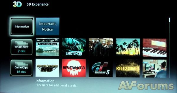

Качество 3D изображения
В отношении предыдущих моделей телевизоров Sony Bravia было немало нелестных высказываний относительно работы в режиме 3D, и они заслуживали этого. Из-за высокого уровня перекрестных помех и пропадания 3D эффекта при незначительном смещении относительно экрана они просто не могли обеспечить уровень восприятия объемного эффекта, сравнимый с некоторыми лучшими дисплеями конкурентов. Приятно отметить, что Sony проделала немалую работу и добились большого успеха и в этом отношении.
При воспроизведении 3D материалов наибольшей неприятностью являются перекрестные помехи. Нет ничего более неприятного, чем видеть призраки изображений разбросанных по всему экрану. К счастью, теперь перекрестные помехи в значительной степени убраны и могут проявляться лишь в самых сложных сценах с высокой контрастностью. При просмотре Happy Feet 2 в 3D HX853 с честью прошел все испытания.
Есть еще неприятный эффект мерцания, присущий дисплеям с использованием затворных 3D очков и по-разному воспринимаемый зрителями. Рецензент в этом тестировании имел особую предрасположенность к восприятию мерцания, которое он не замечал, пожалуй, лишь у проекторов SIM2. И хотя Sony заявляет, что HX853 оснащен 200 Гц ЖК панелью со сканирующей разверткой для борьбы с этой проблемой, что должно означать смену изображения с частотой 96 Гц для каждого глаза для 3D Blu-ray контента и 100 Гц для телевизионных 3D программ, что то здесь не так. Мерцание все равно отмечалось и было чуть более заметно, чем на других дисплеях. Определенно помогло использование Motion Flow , что обеспечивает 48 Гц на каждый глаз для Blu-ray материалов 1080p и 50 Гц для телепрограмм. На самом деле мы не против использования Motion Flow для Blu-ray, но это дает небольшое ощущение «мыльной оперы» с некоторой неестественностью картинки. 50 Гц для телепрограмм это уже другая история, интерполяция была плохой и напоминала бюджетный телевизор с кадровой частотой 50 Гц.
Но не стоит пугаться, мораль этой истории лишь в том, что вам действительно нужно пойти и лично проверить, как вы воспринимаете картинку в 3D режиме. Если вы не особенно восприимчивы к мерцанию, Sony предоставит прекрасное воспроизведение 3D материалов с полной глубиной и выпирающим из экрана изображением, какое только можно было бы ожидать. Динамическая обработка в 3D хорошая и, если вы держите голову в правильном положении, цвета выглядят вполне естественно при настройках по умолчанию Cinema Scene. Как мы уже упоминали ранее, сами 3D очки – по-прежнему полное разочарование, и мы хотели бы, чтобы Sony полностью изменила их форму и конструкцию.
