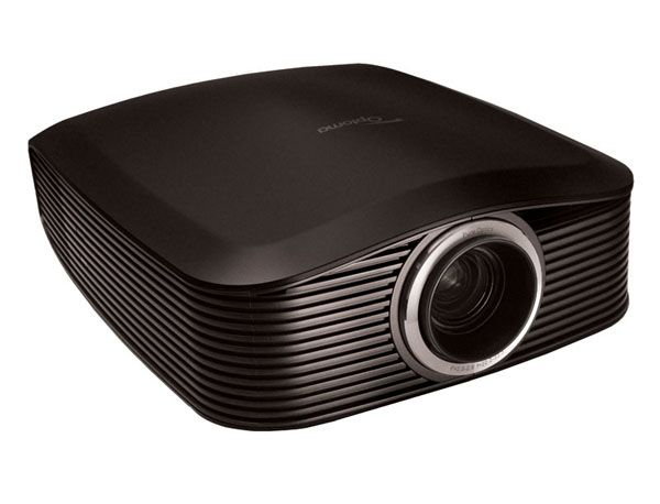

Дизайн корпуса HD8300 (недавно мы уже писали об анонсе данной модели) практически такой же, как и у HD8200, за исключением отделки верхней поверхности, которая теперь стала матовой, а не глянцевой, как раньше. Ребра охлаждения опоясывают корпус спереди и по бокам, объектив размещен спереди, по центру. Для регулировки объектива есть кольца фокусировки и зума (увеличения), а также возможность смещения оси проекции. Минимальное вертикальное смещение объектива составляет 5% вверх от центральной оси проекции, что позволяет установить проектор чуть ниже экрана или выше. Настройка размера и резкости с помощью регуляторов требует немного больше времени. Однако, конечный результат – великолепный. Проекторы типа DLP, как правило, отличаются четким изображением, а показатели у HD8300 значительно выше среднего уровня. У этого проектора один из лучших, виденных мной, объективов в своем ценовом классе. Имеющаяся в системном меню таблица сетчатого поля помогает устранить геометрические искажения. Другим средством настройки и выравнивания изображений являются четыре независимо регулируемые опоры.
Optoma давно использует в своих проекторах для домашнего кинотеатра технологию DLP от компании Texas Instruments. В проекторе Optoma HD8300 используются DLP чипы DarkChip3, которые применяются и в проекторах Samsung / Joe Kane. Наиболее существенная особенность этой микросхемы – превосходный уровень черного цвета. Он не настолько черный, как в наиболее совершенных проекторах типа LCoS, но намного ближе к нему, чем когда-либо прежде. Сразу после начала тестирования стало очевидно, что контрастность заметно улучшились, по сравнению с моделями прошлого года. Этот одночиповый DLP проектор с 280 ваттной лампой выдает достаточно много света, что очень важно для хорошего представления 3D изображения. Другим плюсом одночиповых DLP проекторов является отсутствие ошибок конвергенции. Четкость изображения полностью регулируется объективом, что очень хорошо реализовано. Из тестировавшихся, только более дорогие модели компании Runco отличаются такими как у HD8300 четкостью и воспринимаемым разрешением.

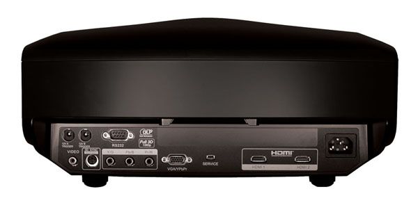

Сзади на панели интерфейсов имеется полный набор вариантов подключения. Два разъема HDMI 1.4a обеспечивают полную поддержку 3D. Optoma предоставляет один компонентный и один композитный видеовход, но нет S-видео. Есть порт VGA для подключения компьютера и разъем для подключения 3D излучателя. Как и в недавно рассмотренном HD33, для 3D синхронизации в этом проекторе Optoma используется радиочастотный ВЧ канал, а не так ИК передатчик, для соединения с которым необходима прямая видимость между ним и приемником 3D очков. Сами 3D очки очень удобные для настройки и при использовании. Для управления проектором имеется порт RS-232, два выхода на 12 вольт предназначены для управления внешними устройствами. Через меню их можно настроить для управления моторизованным экраном и / или анаморфотной линзой, при изменении соотношения сторон экрана демонстрируемого изображения.

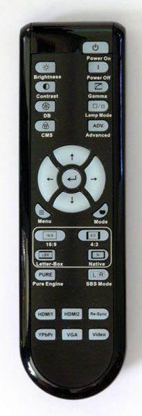

Компактный пульт дистанционного управления подобен используемому с другими проекторами Optoma. Он обеспечивает быстрый доступ к большей части функций проектора. Есть отдельные кнопки включения и отключения питания проектора. Набор кнопок вызывает меню настроек яркости, контрастности, гаммы, автодиафрагмы, CMS и мощности лампы. В центре пульта кнопки для изменения значений параметров. В нижней половине пульта кнопки для PureEngine, соотношения сторон кадра, а также для выбора входа. Активируемые кнопки подсвечиваются нежным голубым светом.

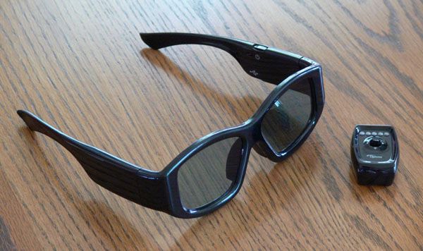

В комплекте с проектором пришли одни очки и ВЧ излучатель для режима 3D. Хотя они и представляются тяжеловатыми, но удобная хорошо сбалансированная оправа делает их наиболее удобными активными 3D очками, из проверенных мной. Все 3D проекторы Optoma используют одинаковые очки и ВЧ излучатель для режима 3D. В комплект также входит USB кабель для подзарядки аккумулятора очков.

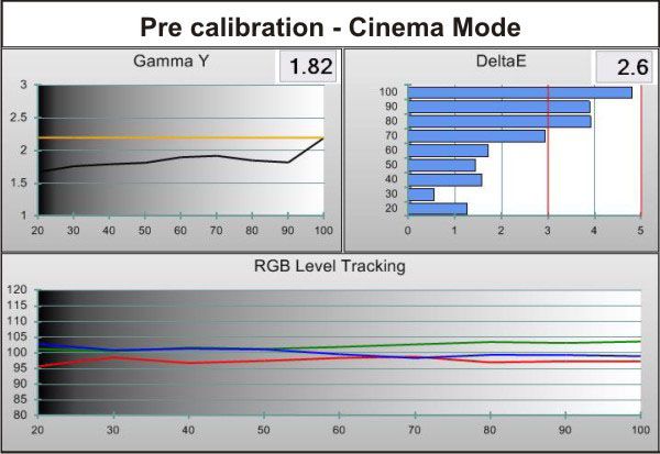

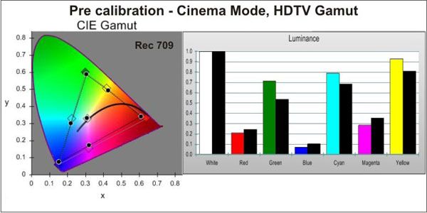

При настройках по умолчанию цветопередача проектора не так уж плоха. Хотя цвет несколько не насыщенный. Но этому не стоит придавать особого значения, потому что естественное цветовое пространство достаточно широкое, чтобы устранить проблему, используя систему управления цветом (CMS). Цвета выглядят несколько ярко, что делает изображение несколько размытым.
Шкала серого была неплохой, большая часть погрешностей DeltaE менее уровня 3. Это отличные показатели. Гамма-кривая не так хороша, но она частично искажена автодиафрагмой, которая включена по умолчанию. Я всегда отключаю функцию автодиафрагмы на время калибровки. И снова включаю ее для просмотра фильмов.

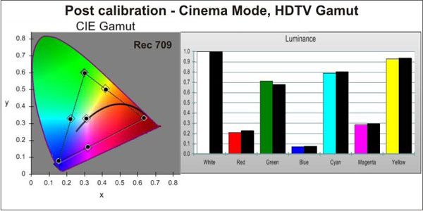

Потратив некоторое время на работу с CMS, удалось добиться показанного ниже результата. Точки первичных и вторичных цветов точно разместились в отведенных им квадратах, за исключением синего, где не хватило диапазона регулировки. Это очень незначительная едва заметная погрешность.

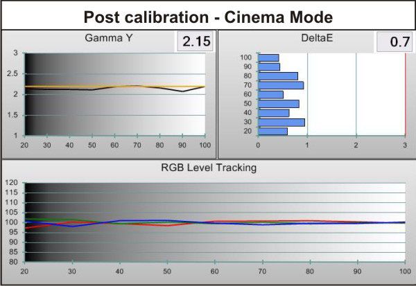

Есть несколько настроек баланса белого и регуляторов гаммы для достижения почти идеальной кривой шкалы серого. Средняя погрешность для оттенков серого DeltaE – 0,7, что является практически совершенным результатом. Гамма была немного светлее, кривая располагалась на уровне в 2.15, что также достаточно превосходно. Без многоточечного регулятора невозможно добиться лучшего результата.
