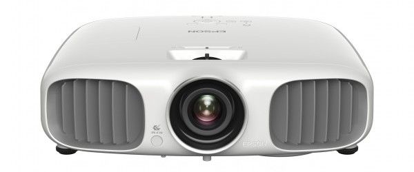

Epson EH-TW6000
Да, кинотеатральные видеопроекторы Epson теперь показывают и в формате 3D. В свое время, их 2D предшественники произвели на нас весьма позитивное впечатление, поэтому во время изучения новоиспеченной 3D модели Epson EH-TW6000, неизбежно возникали сравнительные параллели с ее 2D "прародителями". Следует признать, что дизайн новинки, конечно же, изменился в лучшую сторону. Выглядит Epson EH-TW6000 весьма злободневно. В облике устройства есть что-то космическое: ну да, примерно так обычно выглядят межгалактические звездолеты в соответствующих фильмах. Изящество формы выгодно дополнено компактными габаритами — такой проектор не займет много места и одновременно станет модным украшением для Вашего интерьера.
Важное преимущество устройства — достаточно высокая (для кинотеатрального решения) яркость, составляющая 2 200 ANSI люмен. Это очень хорошо, т.к. для путешествия в 3D-миры требуется дополнительный запас мощности, чтобы при демонстрации стереоскопической картинки (с попеременной разверткой) и просмотре ее через очки с затворными фильтрами (которые немного "приглушают" яркость), изображение выглядело наиболее презентабельно. Кроме того, яркость 2 200 ANSI люмен позволяет с комфортом просматривать 2D-изображение в не полностью затемненном помещении (особенно, если подобрать соответствующий "светоусиливающий" экран). Однако, с повышением яркости становится гораздо сложнее добиться высокой контрастности и идеальной передачи глубоких черных тонов (чем, собственно, и славились кинотеатральные 2D-проекторы Epson).
По данным показателям Epson EH-TW6000 несколько уступает своим 2D-предшественникам, способным более тонко и широко передавать весь диапазон светотеневых градаций. Кроме того, шум вентилятора у 3D-преемника стал чуть слышнее (не критично — просмотру кино это не мешает). 3D-эволюция слегка редуцировала и оптический зум — у Epson EH-TW6000 он составляет лишь х1,6 (фирменный объектив с 2х зумом предоставлен лишь топ-модели Epson EH-TW9000). Также, немного жаль потери функции оптического сдвига — опять же, она припасена для "старшего брата". Однако, включив EH-TW6000, и, надев 3D-очки (одна пара идет в комплекте, достаточно удобные, длительное использование не вызывает дискомфорта), хочется оставить в стороне ностальгические настроение. Потому как картинка разворачивается вполне жизнерадостная.
В режиме 3D проектор работает достаточно уверенно — изображение выглядит на удивление ярким и цельным и его можно смотреть, часами не уставая. "Криминальных" перекрестных помех или каких-либо проблем синхронизации между очками и проектором также выявлено не было. Порадовало обилие всевозможных настроечных регулировок. При их грамотном использовании, от проектора можно добиться практически идеальной, подлинно кинотеатральной цветопередачи. Также стоит отметить, что встроенный видеопроцессор весьма уверенно "затачивает" сигнал стандартного разрешения (SD) для отображения его в формате Full HD в максимальном качестве.
Наличие бортовой акустической системы сначала немного удивило. Однако, высокая яркость и сравнительно компактные габариты позволяют достаточно эффективно использовать Epson EH-TW6000 и в качестве мобильного мультимедийного решения. По USB-терминалу к проектору легко подключить флеш-накопитель или цифровую камеру — можно провести презентацию или продемонстрировать друзьям новые фотки из отпуска. В связке с ноутбуком (подключенным по HDMI или VGA-терминалу) Epson EH-TW6000 прекрасно проявит себя и во время дачного уик-энда. Все это делает Epson EH-TW6000 весьма универсальным решением.
