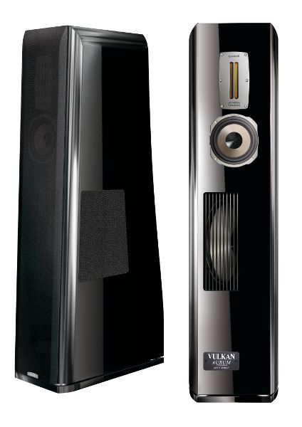

Полное название представленной модели — Quadral Aurum Vulkan VIII. Величественная, слегка сужающаяся кверху форма громкоговорителей, роскошный черный рояльный лак, непоколебимое основание, нетривиальный прямоугольный высокочастотник и весьма странный, на первый взгляд, басовик, скрывающийся где-то в самой глубине недр акустической системы, намекают о стихийном и взрывном характере данных громкоговорителей, отраженном в их названии. В Vulkan VIII реализовано несколько оригинальных и принципиально важных для характера звучания АС, инженерных решений. Наклонная фронтальная панель улучшает "сводимость" частот (отчего звук становится более цельным) и предотвращает возникновение стоящих волн внутри корпуса. Для озвучивания высокого регистра здесь используется инновационный ленточный твитер (с тонкой, сверхлегкой мембраной, колеблющейся в поле мощного ниодимового магнита), обладающий запредельно высокой верхней границей рабочего диапазона и позволяющий с высочайшей скоростью реагировать на любые, импульсы, имеющиеся в сигнале. Среднечастотник — весьма интересный 170 мм динамик Altima. Его диафрагма состоит из трех металлов — алюминия, титана и магния.
Структура диффузора рассчитана таким образом, чтобы наиболее эффективно погасить нежелательные собственные резонансы мембраны. И твитер, и высокочастотник размещены в отдельных закрытых камерах. Особая гордость создателей — довольно нетривиальное решение по озвучиванию басового регистра. 320 мм вуфер расположен не на фронтальной панели (как в большинстве АС), а как бы "утоплен" в глубину корпуса, располагаясь там под углом (относительно центральной оси) в особой нагнетающей камере. Более того, басовик нагружен на фазоинвертор. Фазник направлен в пол, в то время как сами АС покоятся на специальной платформе. Таким образом, тыловая поверхность НЧ-динамика связаны с внешней средой через фазоинвертор, в то время как внешняя работает в нагнетальной камере. Это один из немногих примеров успешной реализации данной концепции в области домашнего звука (обычно такое решение используется для создания профессиональных студийных мониторов) — сочетание нагнетающей камеры с фазоинвертером позволяет добиться глубокого и точного баса даже на высоком уровне громкости. Наконец, отборные компоненты кроссоверов и внутренняя разводка Real Cable также вносят свой значительный вклад в общее качество звучания.
Итак, что же таит в себе пробудившийся Vulkan? С увеличением громкости музыки в помещении заметно прибавляет. В тоже время, сами АС как бы остаются в стороне — кажется, будто Vulkan тут совершенно не при чем, а сами колонки установлены просто так, "для мебели". Да музыка, льется и переливается всеми своими красками, как будто бы существуя сама по себе. Слышно все. Если даже не сказать "видно все". Созданная звукорежиссером структура звуковой сцены прекрасно просматривается и читается во всех направлениях. Голоса исполнителей обитают во всем объеме звучащего пространства, подобно живым существам в идеально отлаженной (в ходе долгого эволюционного развития) экосистеме — каждый голос занимает строго отведенное ему место и обладает всей палитрой характерных, легко распознаваемых тембральных особенностей и нюансов.
Уникальный ленточный твитер, в целом не нарушает идеально ровного тонального баланса системы. Однако, он будто бы изнутри подсвечивает голоса, делает их более читаемыми, заметно подливая глянца в звучание. Среднечастотник Altima дает очень "наполненный", чувственный и проникновенный вокал. Безупречная согласованность СЧ-драйвера с ленточным твитером позволяет громкоговорителям рисовать четкие, ясные и блестящие фактуры медных духовых инструментов, которые своей реалистичностью невольно заставляют слушателя искать в комнате взглядом живых исполнителей. Бас — крепкий, энергичный, глубокий, прекрасно сформированнный.
Если расположить акустику таким образом, чтобы оси басовиков смотрели на слушателя, получаем очень хлесткое и "пробирающее насквозь" звучание. Используя Vulkan в роли фронтальной АС домашнего кинотеатра, можно забыть об отдельном сабвуфере. Однако, обратное расположение колонок (при котором басовики ориентируются в стороны) дает делает звук более мягким и "атмосферным". Добавляем громкости еще и еще. Высокие частоты начинают рикошетить от жестких стен помещения словно пули, бас заметно укрупняется и становится еще более масштабным, а середина обрастает все новыми и новыми деталями. На лице АС при этом не дрожит ни один мускул, и тени намека на нелинейные искажения не возникает (отдельный респект электронике Electrocompaniet — именно она использовалась во время тестирования, заставляя Vulkan VIII буквально источать звуковую лаву).
В целом, все очень и очень здорово — маcштабно, громко, кристально чисто и четко. Конечно, ленточный тритер в сочетании с металлическим диффузором среднечастотника в известной степени "глазируют" (кристаллизуют) звук, делая его ярче, яснее и вкуснее. Возможно, такой звук не оценят фанаты "мягкого плюшевого пледа". Но если хочется с головой погрузиться в энергетику "Полета Валькирий" Вагнера и тому подобных произведений, сочетающих безудержную стихийную мощь и блеск, Vulkan VIII сотворят для Вас чудо. Представленная модель наверняка придется по душе и поклонникам винила — осуществляемая данной акустикой "вулканизация" высоких частот оживит даже самые ретроромантические записи.
