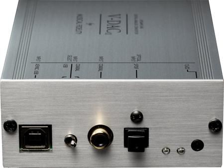

Цифроаналоговый преобразователь V-DAC II от авторитетной британской компании Musical Fidelity можно отнести к доступным по стоимости устройствам этого класса. Тем не менее, аппарат выглядит солидно, помещен в цельнометаллический корпус, и оснащен качественными разъемами. Стоит заметить, что эта «вторая» модификация V-DAC выглядит гораздо симпатичнее своего предшественника, впрочем, USB-ЦАП не из тех устройств, которые необходимо держать на виду. Никаких органов управления, кроме переключателя цифровых входов, на нем нет, и V-DAC II полностью отвечает принципу «подсоединил и забыл».
Цифроаналоговый преобразователь имеет цифровые входы (оптический и электрический), а также USB разъем для подключения к ПК. V-DAC II может работать с цифровым сигналом с параметрами 192 кГц/24 бита, и хотя музыкальных записей с таким разрешением не очень много, на просторах интернета кое-что отыскать все таки можно.
В преобразователе используется ЦАП Burr Brown 1796, а качество элементной базы и монтажа печатной платы весьма высокое. В схеме V-DAC II используется также передискретизация входного цифрового потока до значения 192 кГц/24 бит, что теоретически должно уменьшать нелинейные искажения, и повышать точность обработки низкоуровневых сигналов.
Главной отличительной особенностью данного преобразователя является асинхронный прием данных с USB-порта. Это означает, что задающий генератор в ЦАП используется для перетактирования данных, получаемых с ПК, и уровень джиттера будет минимальным.
V-DAC II оснащен только аналоговым стереовыходом, то есть использовать его в качестве преобразователя USB-SPDIF не получится. На первый взгляд, размещение разъемов с двух сторон корпуса преобразователя выглядит не очень привлекательным, но на самом деле оно вполне логично – плата выполнена с максимально короткими цепями передачи сигнала, которые в данном случае проходят через нее «насквозь» - с входов на выход.
Для питания цифро-аналогового преобразователя используется стандартный внешний 12-вольтовый блок питания, и, в качестве возможного апгрейда V-DAC II компания предлагает прибрести более совершенный источник V-PSU II, рассчитанный на подключение трех устройств Musical Fidelity серии V II.
При подключении к ПК V-DAC II распознается Windows как стандартное аудиоустройство (внешняя звуковая карта), и дополнительных драйверов использовать не требуется. Соответственно, преобразователь будет воспроизводить любой звуковой файл, запущенный на программном плеере, и никаких форматных ограничений для него не существует.
