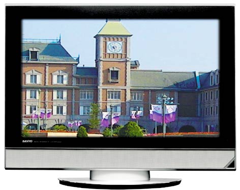

Бывает так: включаешь незнакомый аппарат - и тебе сразу что-то в нем не нравится. А потом присматриваешься – а он, вроде, ничего и показывает прилично. С 27-ми дюймовым ЖК-телевизором Sanyo LCD-27CA1Z не так: если он включен, то выключать его не хочется. И не то чтобы он был само «совершенство жидкокристаллической техники» и без каких-либо недостатков, которые, что греха таить, присутствуют, но вот есть в нем что-то. Завораживает что ли…

Когда смотришь на этот ТВ в выключенном состоянии, понимаешь, что он похож на картину в рамке. Этакий «Серый квадрат» на черном паспарту, с тонкой полоской динамиков внизу и скошенной кнопкой питания.
