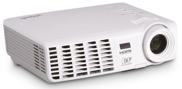

Мультимедийный проектор D536-3D является средней моделью в «линейке», которая была анонсирована компанией Vivitek в начале этого года. Этот аппарат может работать и как стационарный, и в тоже время он достаточно компактный для того, чтобы считаться портативным.
Vivitek D536-3D
Внешний вид проектора неброский, но плотный пластик его корпуса устойчив к механическим повреждениям, а качество сборки на высоте. Этакая «рабочая лошадка», универсал, которого можно установить и в гостиной, и в учебном классе, и в офисе.
Vivitek D536-3D выполнен по микрозеркальной технологии, обеспечивает разрешение картинки 1024 x 768, и поддерживает широкий диапазон частот синхронизации, поэтому совместим с любыми ПК. При подаче на вход проектора сигнала с параметрами 1080p происходит его преобразование до «родного» разрешения DMD-панели.
Проектор имеет механический трансфокатор, торец кольца регулировки которого выведен на верхнюю панель. Оптическую систему от пыли и случайных прикосновений предохраняет съемная крышка. Для регулировки угла наклона проектора используется выдвигающаяся опора в передней части корпуса – таким образом, получается вполне стабильная трехточечная опора, исключающая качание аппарата на неровных поверхностях. Для точного выравнивания проектора в горизонтальной плоскости одна из задних опор сделана вывинчивающейся. Разумеется, на нижней панели аппарата имеется стандартные отверстия для монтажа к полочному кронштейну.
Все органы управления сгруппированы на верхней панели – это кнопка включения, кольцо jog/dial для перемещения по меню, а также, что очень удобно, здесь можно напрямую задействовать регулировки «трапеции» и выбора источника входов. Также имеются два светодиодных индикатора, один из которых показывает нормальный режим работы лампы, а другой сигнализирует о перегреве проектора.
На задней панели расположены HDMI-вход, композитный, S-Video и аудиовходы, а также VGA разъем. Для подключения внешних систем управления можно использовать интерфейс RS-232. К сожалению, триггерный выход для управления экраном здесь отсутствует, хотя при стационарном использовании проектора он бы оказался весьма кстати.
Компактный пульт ДУ располагает дополнительными кнопками, в том числе для регулировки громкости звука встроенной аудиосистемы, включения режима «стоп-кадра» и преобразования 2D-3D.
Последняя функция, являющаяся «изюминкой» этой модели, требует некоторых пояснений. В проекторах Vivitek этой серии используется технология 3D DLP Link, что позволяет получить на экране трехмерную картинку из обычного «двухмерного» изображения, без использования каких-либо внешних преобразователей. Причем в данном случае эта функция работает не только при подключении проектора к ПК, но и к BD- проигрывателям. При этом для получения эффекта 3D не нужны дополнительные эмиттеры синхронизации, и подходят недорогие активные 3D-очки.
