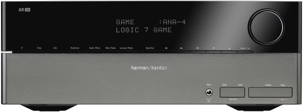

Шикарный красавец в черно-стальном «костюме», 7.1-канальный AVR-360 выполнен в фирменном дизайне Harman, который делает его одновременно стильным, и в то же время почти незаметным в современном интерьере. Передняя панель аппарата предельно лаконична, при этом здесь нет откидывающихся крышек, скрывающих дополнительные органы управления – все на виду. Ряд кнопок под дисплеем позволяет управлять всеми основными функциями ресивера как напрямую, так и осуществлять навигацию по меню. Внизу имеются аналоговые AV и цифровые аудио входы (фронтального HDMI здесь нет, что может не понравиться владельцам HD-видеокамер), разъем USB, и выход на наушники. Последний также используется и для подключения микрофона при запуске системы автонастройки окружающего звучания EzSet/EQ. Разъем USB предназначен для обновления прошивки ресивера (новую версию можно скачать с сайта компании), музыкальные файлы через него воспроизводить нельзя.
