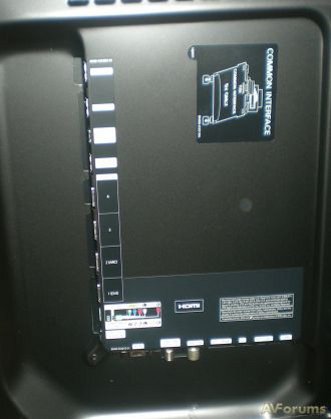

С точки зрения интерфейсов, UE-D7000 имеет точно такой же набор входов / выходов как D8000, так что много говорить о них не стоит. На задней панели в боковой нише размещены четыре порта HDMI (два из них версии HDMI 1.4 с поддержкой возвратного аудиоканала). Есть также три обращенных в сторону USB входа, один из них предназначен для записи на внешние жесткие диски. Есть также направленный в сторону компонентный интерфейс, в виде адаптерного порта, цифровой звук (SPDIF) и гнездо для подключения звуковой карты компьютера.
Обращенные вниз разъемы позволяют подключить эфирную антенну и спутниковый тюнер; рядом порт для соединения с домашней сетью, для подключения видеосигнала с компьютера есть разъем типа D-SUB, тут же гнездо для наушников. Есть также два адаптерных входа для использования с интерфейсом SCART. Все необходимые адаптеры входят в комплект телевизоров серии.

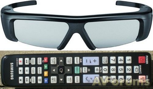

Samsung UE-D7000 комплектуется 3D очками активного типа SSG-3100. Очки достаточно легкие и удобные, но не позволяют комфортно смотреть 3D в достаточно освещенных комнатах. 3D определенно лучше смотрится в затемненных помещениях, так что если собрались посмотреть фильм в 3D днем – лучше задернуть шторы.
Хотя UE-D7000 и не флагманский продукт, поставляемый с ним пульт дистанционного управления не сопоставим с телевизором, если учесть заплаченные деньги. Можно понять, что Samsung хочет, чтобы вы заменили его на новый ПДУ с QWERTY-клавиатурой, который вскоре появится в продаже. Но этот пульт, в самом деле, не передает ощущения качества. Справедливости ради нужно отметить, что претензий к его работе нет, кроме отсутствия возможности управления другими подключаемыми через интерфейс HDMI устройствами. Но, как нам кажется, владельцев смартфонов заинтересует вариант с загрузкой приложения для дистанционного управления телевизором, чтобы наилучшим образом использовать имеющиеся у модели «Smart» функции.

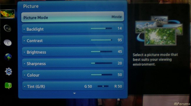

При нажатии на ПДУ кнопки МЕНЮ на экране предлагается 6 подменю, Изображения, Звука, Каналов, Сети, а также Система и Поддержка. При подсветке выбираемого пункта меню представляются содержащиеся в нем подпункты. Учитывая огромное количество вариантов в меню телевизоров Samsung, полезным дополнением является поле описания, когда вы пытаетесь определить необходимый вариант настройки.

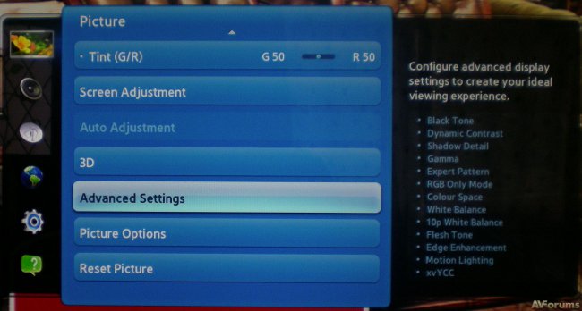

Как всегда, меню Изображения основное поле деятельности в процессе тестирования. Огромное количество имеющихся в данном случае опций может легко отпугнуть менее искушенных пользователей. На первой странице меню есть выбор четырех режимов изображения, а также стандартные регуляторы настройки для: Подсветки, Контрастности, Яркости, Четкости и Цветности, в дополнение к ним, вероятно, излишний регулятор Оттенок. Ниже имеется пункт Настройки экрана (Screen Adjustment) , включающий опциию Screen Fit, которая позволяет попиксельно точное отображение, что имеет особое значение для Blu-Ray материала.

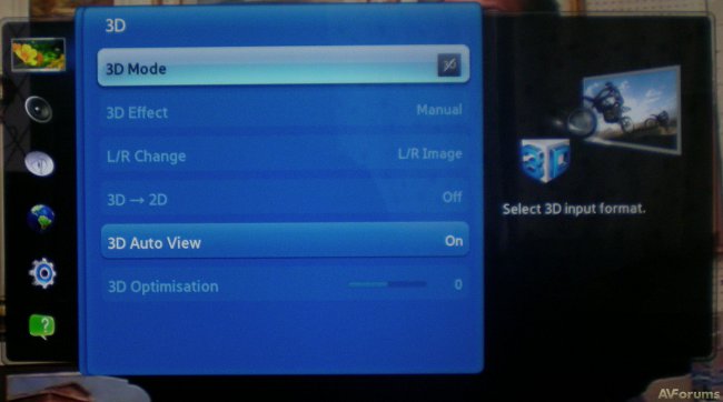

На второй странице меню изображения представлены опции для режима 3D, а также Параметры изображения и Расширенные настройки.
В процессе тестирования с источников 3D материалов D7000 безукоризненно определял 3D видеосигнал, но, тем не менее,  меню 3D позволяет настроить формат выводимого 3D изображения. Есть опции для настройки 3D и режим конверсии 2D> 3D. А вот регулятор оптимизации 3D лучше не трогать.
Экран Параметров изображения включает несколько вариантов шумоподавления, которые оказалась сравнительно малоэффективными на большинстве видеоматериалов. Есть режим Кино и настройка Motion Plus, которая рассматривается позже в этом обзоре. Цветовой тон лучше установить в Теплый 2, в сочетании с режимом Movie, для получения наивысшей точности. Опцию Уровень черного HDMI, который регулирует настройки ПК или уровни видео, установить для видео контента в значение Низкий.
В меню дополнительных настроек Samsung дает богатый набор настроек для точной калибровки с 2-х и 10-ти точечными регуляторами Баланса белого. Глобальные настройки Гаммы и полноценная система управления цветом доступны при выборе Custom (пользовательского режима) из опций Цветового пространства (Colour Space). Как уже упоминалось ранее, телевизоры Samsung из верхнего диапазона поставляются с режимами R / G / B , что позволяет очень быстро выполнить довольно точную калибровку цветовой яркости, с использованием цветовых полос SMPTE или аналогичных. Мы действительно не можем припомнить другого производителя телевизоров, комплект калибровочных регуляторов у которого сравним с самсунговскими, с точки зрения разнообразия и точности.
Другие найденные в дополнительных настройках (Advanced Settings) опции были идентичны использованным в UE-D8000. Так, Телесный тон (Flesh Tone) дает незначительные колебания в яркости пурпурного цвета. Динамическая контрастность делала что-то невообразимое с гамма-кривой, улучшала детальность в тенях, воздействуя на ответственный за темную зону изображения участок кривой. Мы бы советовали настройку Черный тон отключить, чтобы избежать потери деталей в тенях, а также рекомендуем отключить Коррекцию контуров. Наконец есть довольно загадочные настройки Motion Lighting и LED Motion Plus. Первая динамически изменяет яркость в зависимости от степени активности исходного материала, т.е. понижает яркость при более динамичном сюжете. На самом деле эффект был довольно мягкий, но, тем не менее, мы бы также установили его в положение "выключено". Настройка LED Motion Plus увеличивает частоту переключения расположенных сбоку LED источников подсветки, чтобы увеличить воспринимаемое динамическое разрешение. Мы не заметили реально полезного эффекта и лучше эту опцию также отключить.

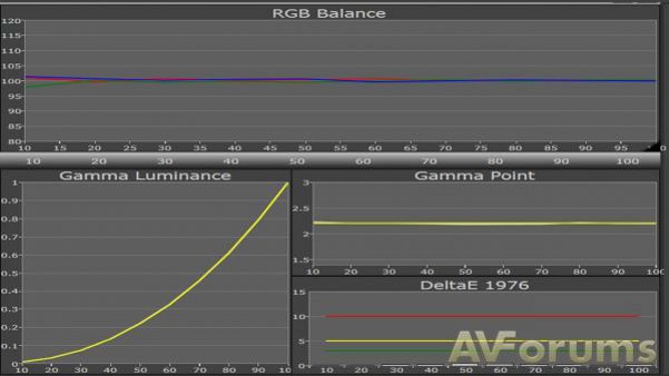

Цель настройки заключается в том чтобы добиться на графике баланса RGB ровных на всем протяжении линий красного / зеленого / синего цвета, располагающихся на уровне 100%. При этом обеспечивается равномерная шкала серого при переходе от черного к белому цвету, что позволяет отображать на экране чистые цвета без примеси нежелательных оттенков. Получается, что D7000 в режиме MOVIE имеет уже довольно нейтральные характеристики. Избыток красного, правда, дает картинке несколько теплый оттенок, но, безусловно, незначительный. Samsung пока не счел нужным платить лицензионные отчисления за ISF / THX сертификацию своих телевизоров и, честно говоря, мы не уверены, что это действительно нужно, в этом случае, так как имеющиеся в меню регуляторы настройки обеспечивают необходимую точность. Как и все прочие телевизоры Samsung из верхнего ценового диапазона, D7000 оснащен как 2-х так и 10-ти точечным регуляторами баланса белого, что значительно упрощает выравнивание шкалы серого.
Выбираем рекомендуемый THX уровень гаммы 2,2 который хорошо подходит для наших тестовых условиях низкой освещенности. На сегодняшний день точный выбор уровня гаммы в разных условиях внешней освещенности является одним из важнейших факторов, где опытные калибраторы будут еще зарабатывать себе на хлеб с маслом. Имеющийся график гамма-кривой весьма хорош, он лишь немного заниженный для темных областей картинки, это означает, что мы теряем немного деталей в тенях. Но при наличии вышеотмеченных регуляторов окончательно выровнять кривую вполне посильная задача.

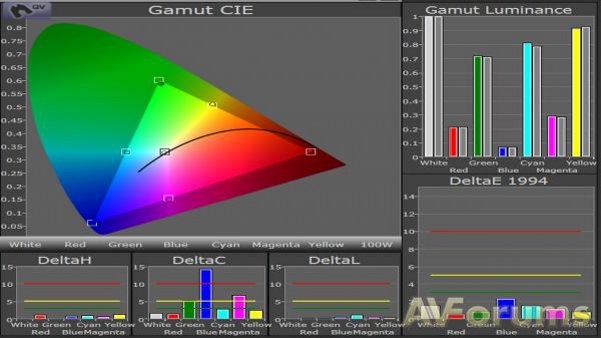

Переходя к цветовым характеристикам телевизора относительно рекомендаций стандарта HD Rec.709, мы выполнили измерения цветового пространства Custom. Мы выбрали Custom, поскольку это единственный вариант, позволяющий использовать имеющуюся в телевизоре систему управления цветом.
Цветопередача, в основном, была превосходной, соответствующей стандартам точного видеовоспроизведения, только синий цвет был перенасыщенным и требовал калибровки. Незначительный сдвиг вторичных цветов, по всей видимости, удастся устранить после настройки баланса белого, так что система CMS должна позволить нам добиться отличных результатов. На самом деле, наша главная цель здесь – иметь яркость цвета насколько возможно ближе к точной (Delta L). Красный, синий и пурпурный были довольно тусклыми, создавая на экране приглушенную картинку. К счастью, здесь есть отдельные регуляторы цвета. С учетом опыта прошлых лет мы входим в меню калибровки с достаточной степенью уверенности.

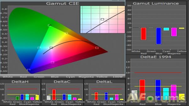

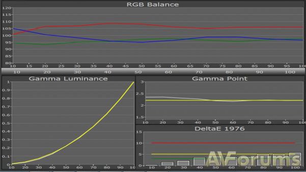

Вначале мы использовали 2-х точечный регулятор Баланса белого, а затем 10-ти точечный для тонкой настройки баланса RGB и гаммы. Нам удалось почти совершенно откалибровать шкалу серого. Дельта ошибки повсюду ниже уровня 0,5, при необходимом уровне гаммы 2,2. Воспроизведение ступенчатого шаблона подтверждает справедливость результатов измерений, и мы с удовлетворением переходим к настройке цветовой гаммы.
Здесь не такие выдающиеся результаты, как со шкалой серого, хотя система CMS позволила устранить ошибки цветовых оттенков (DeltaH) и цветовой яркости (DeltaL). Как мы и подозревали, не удалось в полной мере насытить синий цвет. Мы также должны были пойти на компромисс в насыщенности зеленого цвета, чтобы сохранить яркостную ошибку на пренебрежимо малом уровне. Ошибки в яркости гораздо более заметны для глаза, чем в насыщенности. Мы, честно говоря, удивимся, если даже самый требовательный зритель сможет иметь какие-либо претензии к калибровке цветопередачи UE-D7000.
