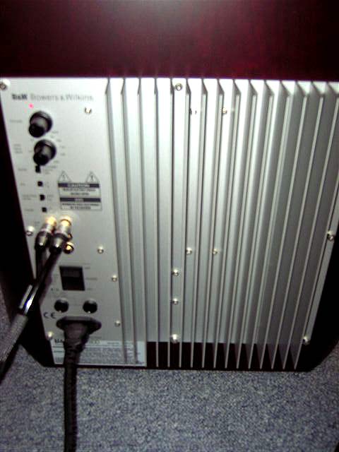

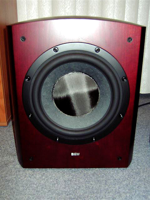

B&W ASW 825.
B&W ASW 825 вид спереди
B&W ASW 825 вид сзади
Данный сабвуфер относится к обычному, классическому виду сабвуферов производимых разными компаниями. В новой модели, в отличие от прежней 800-й, используется 12-ти дюймовый басовый драйвер, диффузор коего состоит из материала Rohacell ®. Также, ASW 825 может похвастаться хорошей мощностью – 1000 Вт и воспроизведением частот от 15 до 140 Гц.

Звук.
При просмотре фильмов 825-ый саб показал себя очень позитивно. Модель воистину классическая, не самая быстрая, но и «тормозом» не назвать. Аккуратное наполнение пространства комнаты низкими частотами, никаких лезущих в уши резонансов. На тестовом диске отобразил сигнал в 20 Гц яростными движениями диффузора, и не воспроизвёл ни одной добавочной гармоники, так что звук приходилось смотреть. Кстати, в этом месте я обязан порекомендовать большую комнату (40-60 м²) для его установки, иначе рискуете не раскрыть всех прелестей ASW 825. Дальнейшая проверка на тестовом диске показала ровность АЧХ.
Удивительным моментом, лично для меня, оказалась передача этим сабвуфером не удара в пол, а мягкое движение воздуха. Особенно эффектно это проявляется при просмотре фильмов, любая морская волна будет на вас «накатывать» всей массой. Но для прослушивания танцевальной музыки, такое количество воздуха, я бы не назвал это положительной характеристикой, потому что пропадает драйв, а вот с классическими композициями ASW 825 справляется «на ура».

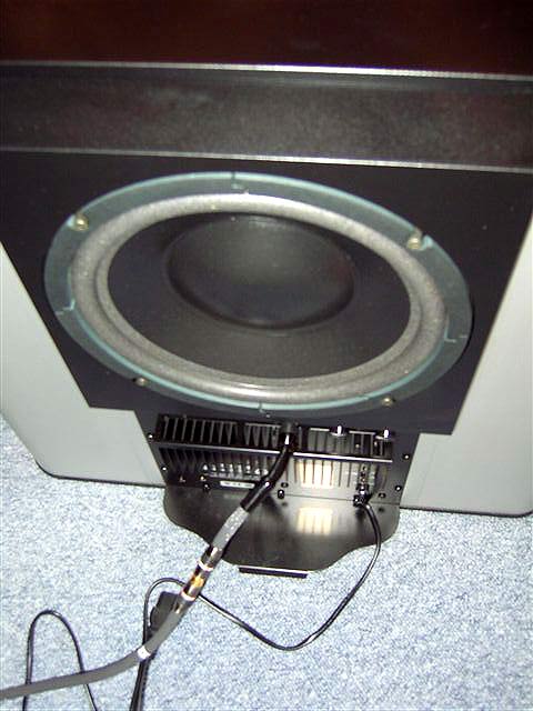

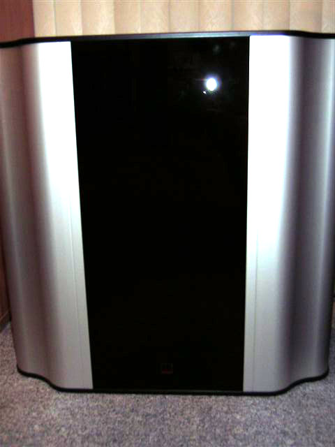

DALI Piano Forte.
DALI Piano Forte вид спереди
DALI Piano Forte вид сзади
Эта модель, прежде всего, интересна своим дизайнерским решением. Плоский прямоугольник 56х57 см будет выпирать из стены (на которую его надо повесить или поставить вплотную) всего на 20 см. А динамик DALI будет направлен прямо в стену (см фото «Вид сзади»). Так как мощность саба невелика – 120Вт, предполагается его установка в небольших комнатах до 30 м². Частотный диапазон от 29 до 150 Гц.

Звук.
Подвесить сабвуфер не представилось возможным, посему я вплотную прислонил его к стене. 20 Гц, как и обещано в паспорте, DALI не воспроизводит, с 30 Гц идёт уверенный рост. Начиная с 40 Гц, все частоты воспроизводятся ровно, без искажений и явных завалов.
А звучание Piano Forte – полная противоположность B&W ASW 825. Более резкий, быстрый и жёсткий, пол и стены вибрируют. Подходит для просмотра голливудских фильмов с многочисленными взрывами и стрельбой. На танцевальной музыке ведёт себя естественно, хорош и для тяжёлого рока. Но, помните один нюанс, если у вас есть соседи, то они будут отлично слышать все нюансы работы DALI Piano Forte.
