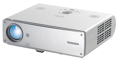

Своими создателями проектор TOSHIBA MT200 изначально позиционировался как проектор для домашнего масс-медиа, а потому главный упор при его создании был сделан на максимальное качество изображение при минимальном управлении. После знакомства с проектором я с такой позицией TOSHIBA могу согласится. Судите сами. Что сегодня мы чаще всего смотрим на экране - что-то made in Hollywood. А американское кино "голливудского разлива" отличается сегодня тремя основными компонентами: широкоформатностью, повышенной четкостью изображения и высокой степенью контраста. Проектор TOSHIBA MT200 от многих других собратьев по картинке отличают именно эти характеристики.

Хорошая широкоформатная картинка. Сочные и яркие краски. Ни намека, ни на "пилу", ни на искажения изображения. Размер экрана 2 метра с дистанции в 3 метра, два объектива из которых один зумирующий, что, безусловно, удобно. Коэффициент контрастности как у профессиональной техники, да и световой поток, можно было бы поднять хотя бы до 1000 люмен.
