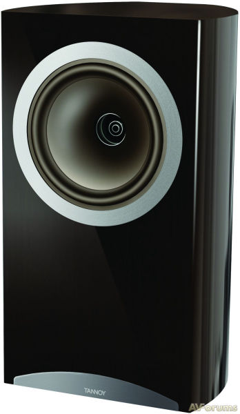

При габаритных размерах 470x271x238 мм колонки Tannoy DC8 могут показаться немного большими по нормам современного жилища. Однако, невзирая на это, DC8 чрезвычайно элегантно выглядят благодаря дизайну корпуса, сечение которого напоминает усеченную каплю. Боковые панели колонок грациозно изгибаются к суженной задней панели, DC8 выделяется чрезвычайно эффектным дизайном и удовлетворяющей самым высоким стандартам отделкой. Лакированное покрытие поверхности панелей выглядит настолько глубоким и прозрачным, что кажется текучим и вызвало восхищение даже моих друзей далеко не энтузиастов аудио/видео техники.
В конструкции корпуса применена фанеры из балтийской березы, материал, который плотнее и по своей сути менее резонансный, чем древесные плиты. Холодный климат, где произрастают эти деревья, способствует формированию плотных и тонких слоев древесины. В сочетании такого материала с жестким изогнутым профилем мы имеем корпус, который весит меньше, чем можно ожидать (хотя я бы и не сказал, что они легкие), жесткость достигается качеством конструкции и сборки, а не за счет массы.

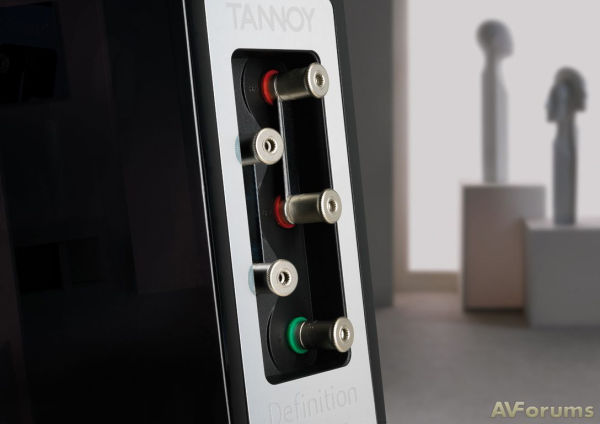

Взглянув на заднюю панель, увидим круглое отверстие фазоинвертора для дополнительного излучения басов (reflex port), а под ним находятся разъемы (терминалы) для подключения кабелей. Приятно видеть наличие высококачественных терминалов типа WBT и удивительно присутствие дополнительного пятого разъемы, который предназначен на самом деле для заземления корпуса колонки дополнительным проводом. Идея этого соединения заключается в том, что корпус колонки в этом случае через заземление соединен с шасси, также заземленного усилителя, что способствует снижению наводимых ВЧ помех и шумов. Чтобы убедиться в этом я действительно заземлил все, как полагается отдельными проводами. Но не обнаружил никакой разницы в звучании. Возможно, у вас будет другой результат.
Фирменная акустическая система Tannoy Dual Concentric представляет из себя двухполосный динамик, конструкция которого одна из наиболее долгоживущих в истории аудиотехники. По внешнему виду, это обычный СЧ/НЧ динамик, но без центрального пылезащитного колпачка, под которым можно было бы ожидать увидеть наконечник магнита. Вместо этого в центре находится металлический конус и высокочастотный излучатель – твитер (tweeter) . Этот излучатель имеет особую запатентованную конструкцию (в зависимости от модели Tulip Waveguide или PepperPot WaveGuide). Твитер, таким образом, находится в самом центре звукоизлучающей системы, что позволяет создать так называемый точечный источник звука. Эта фирменная конструкция Tannoy совершенствовалась в течение нескольких десятилетий и обеспечивает высокое качество звучания, но требует тщательной сборки.
По сути, основные преимущества конструкции – точечный источник звука и направленная диаграмма излучения. Ширина угла излучения звука, особенно верхних частот, относительно ограниченная, в сравнении с традиционными акустическими колонками, имеющими отдельный ВЧ динамик. Хотя важная деталь в том, что диаграмма излучения не имеет лишь узкой зоны с оптимальными условиями для прослушивания, звук равномерно распределяется по всем направлениям. Здесь нет эффекта быстрого затухания высоких частот с удалением от центральной оси излучения. Таким образом, не только в центре комнаты, но и на периферии можно добиться качественной звуковой картины. Удачный дополнительный эффект такой конструкции динамика в том, что меньше энергии от твитера тратится впустую, ВЧ излучатель более эффективен, чем обычный отдельный динамик и это позволяет снизить частоту раздела между ВЧ и СЧ полосами звука до очень низкого значения 1,5 кГц (упростив к тому же кроссовер), что сдвигает границу раздела из наиболее слышимой для уха частотной зоны. С учетом эффективности больших 8-ми дюймовых излучателей в оставшейся частотной полосе, я не вижу причин сомневаться в заявленном уровне звукового давления 88 дБ / Вт.
Материалы, используемые в динамиках на самом деле довольно стандартные, хотя очевидно, что требования к качеству сборки и отделки на голову выше привычного. Титановый купол твитера имеет диаметр 52 мм, а основа СЧ/НЧ излучателя - 200 мм бумажный диффузор закреплен на резиновом подвесе. Амплитудно-частотная характеристика (АЧХ) динамика простирается до 35 кГц, что позволяет избавиться от паразитных гармоник, так как они располагаются в этом случае на тех частотах, которые не услышит самое чуткое ухо. Нижняя воспроизводимая частота по паспорту 42 Гц, а более низкий реальный показатель, безусловное свидетельство акустически комфортных условий в моей комнате.
