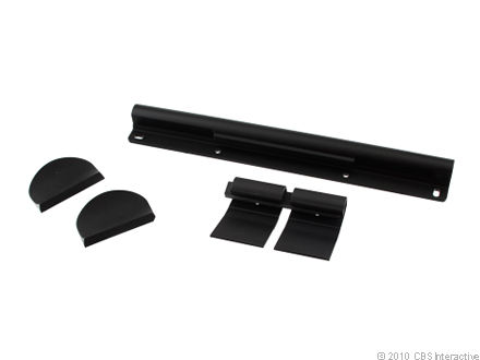

KEF HTF8003 в длинном похожем на трубу черном корпусе с черной глянцевой отделкой похож на многие другие звуковые панели сегодняшнего рынка. Если смотреть на него сбоку, HTF8003 имеет тонкий профиль овальной формы шириной всего около 8 см. Этот громкоговоритель не очень тяжелый, но довольно неустойчивый из-за специфического распределения веса. Каждый раз, когда мы переставляли HTF8003, он норовил опрокинуться назад. Небольшие резиновые подкладки слишком малы для того, чтобы обеспечить для колонки устойчивую платформу. Зато проектор весит значительно меньше, чем конкурирующий Atlantic Technology FS-7.0, поэтому монтировать HTF8003 на стену намного удобнее.

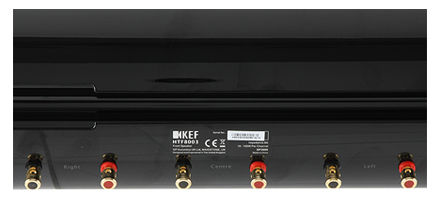

На задней панели у HTF8003 есть три пары цельнометаллических зажимных разъемов, в которые вставляются и зажимаются концы проводов со снятой изоляцией или провода с окончанием в виде штырьков; «бананы» не подходят. Нам понравилось, что разъемы не углублены в корпус колонки, как на Canton CD 90 SB, но их низкое расположение немного затрудняет подключение проводов.
