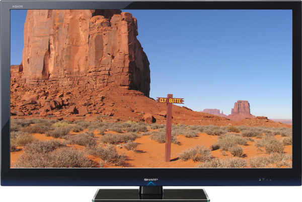

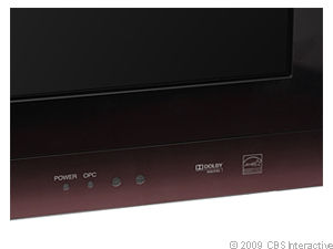

Глянцевая отделка в серии LC-LE70UN не меняет текущие основы дизайна компании, и этот телевизор в сравнении с предшественником LC-46D85U сохранил характерные угловые грани. Серебряная полоса по нижней части лицевой панели удачно гармонирует с подсвечиваемым логотипом копании посередине (голубая подсветка может отключаться).

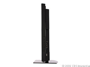

Толщина LC-46LE700UN составляет 3,7 дюйма, что вполне нормально для плоскопанельной модели любой технологии. Если не видеть телевизоры Samsung, то вы не будете считать, что все телевизоры должны быть ультратонкими, а телевизоры Sharp среди тех, что доказывают свои достоинства иным способом.
Компания Sharp имеет самый стабильный пульт дистанционного управления, его конструкция не менялась уже долгое время. Пульт управления у Sharp LC-46LE700UN в основном тот же самый, какие продавались с телевизорами 2006 года. Объяснением, почему он так долго не менялся, может служить выдержка из обзора прежних лет. «Этот длинный пульт дистанционного управления придется по вкусу любому, кто будет пользоваться телевизорами Sharp последних лет выпуска. Кнопки пульта отличаются в целом хорошо продуманным расположением и формой». Мы говорим «в целом», потому что кнопки управления соотношением сторон экрана удалены в нижнюю часть лицевой панели пульта, а одной из кнопок, для задержки изображения, выделено неоправданно важное место рядом с основными клавишами управления и перемещения. А одна из кнопок для изменения режима изображения скрыта под откидной крышкой. К сожалению Sharp не обращает должного внимания на подсветку кнопок пульта. Так сейчас подсвечиваются только регулятор громкости и переключение каналов, а также четыре близлежащие кнопки.

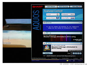

Интерактивные возможности. Возможности интерактивного телевидения представлены в телевизорах Sharp сервисом Aquos Net. Он похож на виджеты Yahoo, используемые в телевизорах Samsung и некоторых других брендов и фактически предоставляет контент подобного типа. После подключения к интернет через разъем Ethernet на задней панели телевизора, вы сможете получить доступ к следующим виджетам:

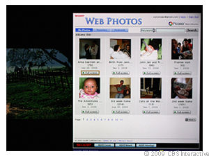

  • Picasa: индивидуальная фотогалерея в сети, позволяет размещать в интернет личные фотоальбомы

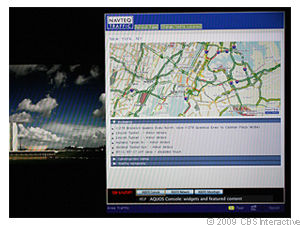

Нажав на пульте управления кнопку «Net», раскрываем на экране вкладку виджетов (все виджеты объединены на маленькой панели в правом нижнем углу), половину экрана занимает текущее изображение, а половину виджеты, выключая виджеты возвращаемся к полноэкранному изображению. Панель виджетов можно настраивать, оставив только необходимые вам. Маленькая панель похожая на мини браузер и в полноэкранном и в половинном размере позволит вам относительно легко выбирать сервисы и менять такие базовые настройки, как размер текста.
Наше первое впечатление от Aquos Net было полностью положительным. Например, очень понравился транспортный виджет который показывает в режиме реального времени положение на дорогах в вашей местности. Ни один другой интерактивный телевизор не имеет подобного сервиса (сервис Verizon Fios предлагает транспортный виджет, но он передает лишь тревожные сообщения и не имеет полномасштабной карты). Также, в сравнении с другими виденными нами, более детализированным был виджет погоды. Хорошо работал виджет Picasa, быстро и с превосходным разрешением загружал изображения и слайды.
С другой стороны виджет доступа в Голливуд постоянно не загружался, некоторые виджеты в противоположность транспортному давали ограниченную информацию. Транспортный виджет у нас работал для Филадельфии и все же не для всех городов настраивался. Ожидаем, что в дальнейшем эти сервисы будут усовершенствованы.
В сравнении с виджетами Yahoo, платформа Aquos Net была намного менее проблемной, загружалась и откликалась много быстрее. Хотя были и недостатки, в числе которых временные замирания и невозможность использовать для ввода данных числовые кнопки пульта управления, вместо виртуальной клавиатуры. Понравилась нам улучшенная интеграция, так мы смогли ввести и использовать один почтовый код для всех местных виджетов.

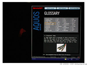

В дополнение к виджетам есть комплект расширенных возможностей, который включает лучшую из виденных нами экранную помощь в настройке телевизора. Ее особенность функция под названием Aquos Advantage Live. После ее выбора, можно воспользоваться бесплатным телефонным номером поддержки пользователя и уникальным сервисом мастера удаленной настройки телевизора. В режиме удаленной настройки могут изменяться аудио/видео режимы, включаться/выключаться датчик OPC, считываться коды ошибок для определения вызывающих их проблем и даже определяться оптимальное выходное разрешение подключенных устройств (но могут идентифицироваться только HDMI соединения).
Мы протестировали эту систему и убедились, что она хорошо работает, с представлением в режиме реального времени разрешений на изменения, и мы ни разу не остановили эту настройку. Грамотным пользователям может не понравиться сама мысль, что кто-то будет копаться внутри их телевизора (например, могут быть изменены настройки изображения) но для новичков эта помощь из виртуальных рук будет очень кстати. Sharp предоставляет также руководство пользователя, контактную информацию пользовательского сервиса, FAQ и даже глоссарий HDTV в разделе поддержки.

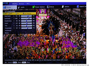

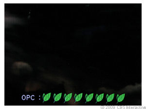

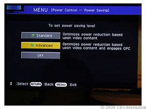

Прочие возможности. Кроме использования LED подсветки, Sharp добавил в эту модель несколько других возможностей энергосбережения и результаты очевидны. В соотвествии с результатами нашего тестирования, LC-LE700U один из наиболее энергоэффективных телевизоров в своей рыночной нише.
Телевизор имеет множество режимов энергосохранения, с включением через специально выделенные кнопки на пульте управления. Выбор режима энергосохранения «Standard» вызывает раздел меню для оптимизации энергопотребления при воспроизведении видеоматериалов, а выбор Advanced добавляет возможность использования датчика освещенности помещения, который Sharp назвал «OPC». Дополнительно можно настроить чувствительность OPC и разрешить индивидуальную настройку для каждого режима изображения. Можно также задать автоматическое выключение телевизора через 15 минут после пропадания видеосигнала или через три часа бездействия пульта дистанционного управления.

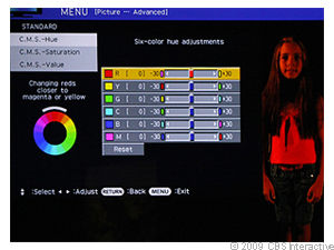

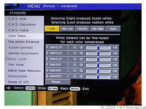

В сравнении с моделями Sharp нескольких последних лет, значительно улучшен массив настроек изображения, по этому показателю LC-LE700UN может сравниться с большей частью остальных брендов на сегодняшнем рынке. Эти настройки начинаются с семи общих режимов изображения, шесть из которых настраиваемые, один не настраиваемый, а один из них пользовательский – «User», независимый от входа. Новинка 2009 года – режим «Auto», который в соответствии с описанием «оптимизирует изображение в соответствии с освещенностью помещения и видеосигналом».
Из расширенных регуляторов нам понравилась опция настройки баланса белого для красного, зеленого и голубого цветов, которая поможет выставить точную цветовую температуру вне пяти заданных в меню предустановок. Доступна полнофункциональная система управления цветом, наряду с точной подстройкой «Fine Motion», которая несколько улучшает динамическое разрешение. А также есть настройка, которая для оптимизации контрастности изменяет динамику изображения (мы оставили ее выключенной), пятипозиционный регулятор гаммы, четыре варианта шумоподавления и специфическая фирменная установка «Monochrome», представляющая картинку в черно-белом изображении. И, наконец, в 46 " и 52" моделях серии есть регулятор режима кадрового киноформата фильма 2:3 pull-down, для сглаживания динамических сцен в фильмах.

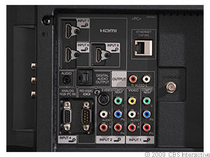

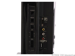

У Sharp LC-LE700UN богатые интерфейсные возможности. На задней панели расположились три входа HDMI, а четвертый на боковой панели справа. Сзади есть еще два компонентных видео входа, VGA разъем для подключения компьютера (максимальное разрешение 1600х1200), один ВЧ вход для подключения антенны или источника кабельного TB и два входа стандартного разрешения (один композитный, один S-видео). Из акустических интерфейсов представлены оптический цифровой аудио выход и аналоговый в стерео формате. Есть разъем RS-232 для подключения внешних систем управления и Ethernet для соединения с интернет-платформой Aquos Net. На боковой панели имеются еще один композитный видео вход и USB порт для просмотра с внешних карт памяти и дисководов фото (JPEG) и музыкальных (MP3) файлов.
