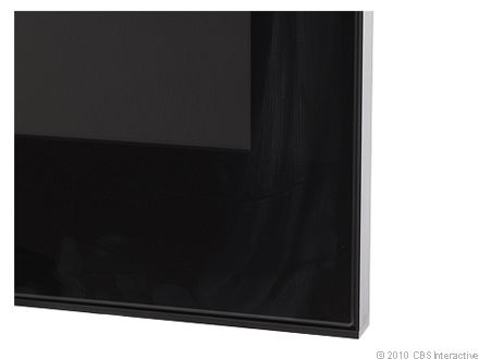

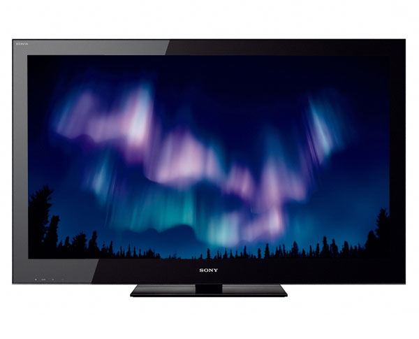

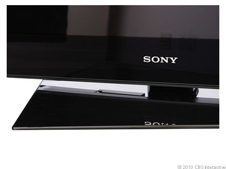

В отключенном состоянии Sony KDL-NX800 напоминает черную гладкую плиту, с доминирующей во внешнем облике плоскостью стеклянного экрана, которая ограничена лишь очень узкой рамкой. Отделанный под черненый металл корпус посажен на приземистую серебристую подставку. И когда смотришь на телевизор сверху или сбоку создается иллюзия единого целого. Логотип и индикаторы почти незаметны, по крайней мере, слово «Sony» высвечивается лишь после включения телевизора, при необходимости подсветка может быть отключена, содействуя общей цельности дизайна.
Стоит обратить внимание на заднюю и боковые поверхности корпуса. Телевизор имеет клиновидный профиль шириной 2,5 дюйма внизу и плавно уменьшающейся на один дюйм кверху. Задняя поверхность дисплея выполнена из пластика с модной глянцевой отделкой, панель входных разъемов на ней скрыта под откидной крышкой. Подключаемые кабели и шнур питания можно уложить в углубление на подставке, правда, немного тесное уже для нескольких толстых кабелей. Подставка у этого телевизора имеет шарнирное сочленение, чего ранее не встречалось у LCD моделей Sony. Дисплей можно слегка отклонять назад. Наклонное положение экрана будет, пожалуй, наиболее удобно при установке телевизора на низкий столик.

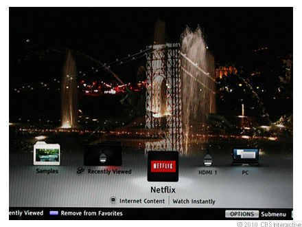

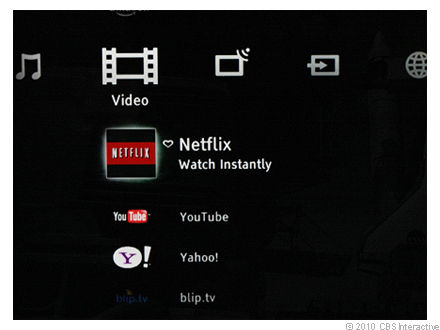

Нам понравилась возможность прямого доступа с пульта управления к часто используемым сервисам, минуя основное меню. Любимые сервисы (к примеру, Netflix) можно добавлять в контекстно-зависимый раздел «Options» с быстрым доступом к режимам сцены, установкам MotionFlow и опциям Netflix.

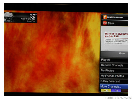

Интернет сервисы. В 2009 году телевизоры Sony, в сравнении с конкурентами, предоставляли доступ к наибольшему количеству интернет сервисов, теперь к ним добавлен еще и Netflix. Однако это не столь впечатляющее дополнение, в сравнении с появлением Skype в телевизорах Panasonic , LG и Samsung, а также заявленной Samsung и Vizio платформой «Apps». И все же, в противовес конкурентам Sony вскоре представит онлайн сервис фильмов под название «QRIOCITY».
Интернет сервисы

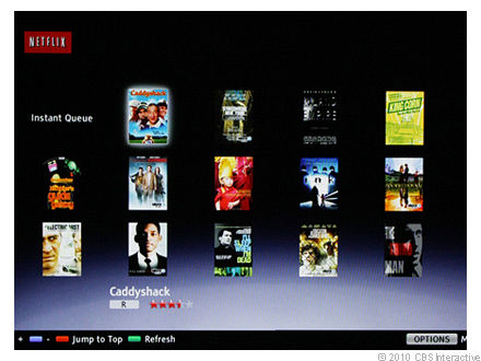

Netflix одна из эффектных новинок в серии NX800, однако по нашим наблюдениям качество изображения значительно хуже того, что мы видели на других телевизорах. Мы сравнили сцены из «Lost», одного из лучших потоковых роликов в библиотеке Netflix, а также «The Muppets Take Manhattan» в HD качестве. В обоих случаях картинка на экране Sony выглядела вялой, с большей пикселизацией и артефактами, в сравнении с плеером Roku или LG 47LH50.
Возможно, при приеме видеосигнала Sony использует более низкий битрейт (скорость приема потока данных) хотя мы и не можем этого утверждать. В процессе закачки не указывается, какое качество стриминга можно ожидать, в отличие от других телевизоров с Netflix. Результаты были одинаковыми и при проводном, и при беспроводном соединении с интернет. С выявленными проблемами были ознакомлены посетившие нашу лабораторию представители Sony. В случае, если компания устранит отмеченные недостатки, мы проведем повторное тестирование, а результаты отразим здесь.

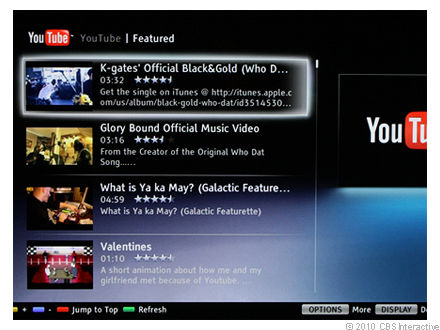

В NX800 представлено множество второстепенных видеосервисов, включая Sports Illustrated (правда, без спортивных событий, когда мы смотрели, были только клипы с моделями в купальниках), сеть minisode, blip.tv, style.com, howcast.com и множество видео подкастов. Качество изображения на этих видео сервисах, кроме Amazon VOD, в основном плохое, явно не HD YouTube контент. Вероятно, потому что большая часть материала создавалась лишь для веб-приложений. Свободное видео с CBS зачастую смотрится неплохо, но по качеству картинки не стоит ожидать ничего близкого к TV.com – официальному веб-порталу с полноценными ТВ фильмами. Вместо этого часто наблюдается беспорядочная мешанина из клипов и редких полноценных сюжетов. Хорошо, что для всех второстепенных сервисов Sony встроила поиск по ключевым словам, но было бы значительно лучше, если бы поиск действовал по всем видео сервисам, включая YouTube, Amazon, Netflix, а также по информации из электронного гида по телепрограммам (EPG).

К слову о мешанине сервисов, Sony предлагает еще и виджеты Yahoo: по новостям, погоде, финансам,Yahoo видео, Yahoo спорт, Sudoku, Quizzmaster, USA Today Sports, TV Guide, FrameChannel и Dallas Mavericks. Мы не видели ранее ни одного телевизора, так наполненного виджетами Yahoo. Пять минут проведенных с FrameChannel показали, что это обычный RSS клиент, предлагающий контент с других источников. Он выбирает фото с Facebook, Picasa и других известных фото сайтов, а также с сайтов People magazine, New York Times, BBC. Выбранный контент может концентрироваться на веб сайте Sony и раздаваться через телевиджеты.
Sony не провела серьезной модернизации виджетов Yahoo, работают они все же медленно (хотя и быстрее чем у Samsung). Думаем, эта медлительность будет мешать большей части зрителей, имеющих относительно быстрый интернет. Sony усовершенствовала основное меню, виджеты теперь можно легко перемещать по экрану. В сравнении с Samsung выбор виджетов на экране Sony слегка затруднен, но лучше чем у LG.

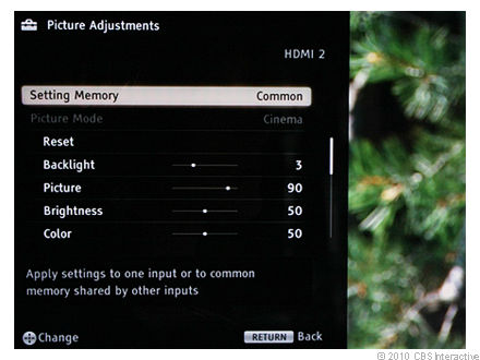

Sony позволяет выполнять точную подстройку изображения с сохранением в памяти набора настроек, причем имеется очень нужная возможность применять эти настройки к текущему входу или сразу ко всем. Эта функция работает в любом из трех основных режимов: «Custom», «Vivid» и «Standard» (обычный, яркий и стандартный). Так что вы можете иметь три комплекта настроек для каждого режима изображения, по всем входам.
Есть также семь отдельных режимов «Scene», включая «Game», «Cinema», «PC», которые, к сожалению, недоступны из главного меню. Здесь также можно определять настройки для каждого режима, по каждому входу или сразу ко всем входам.
Получается ошеломляющее и порой сбивающее с толку количество различных комбинаций отображения экранной картинки. Но для кого-то все эти возможности окажутся и кстати. А, если же нет желания вдаваться в тонкости, просто нажмите на пульте кнопку «Theater» для выбора режима «Cinema».

Чтобы не запутаться в различных вариантах настроек изображения, Sony предусмотрела возврат к первоначальным установкам через кнопку сброса – «Reset» в стандартном и расширенном меню изображения. Расширенные установки включают четыре предустановки цветовой температуры и регуляторы баланса белого для дальнейшей подстройки, два типа регуляторов шумопонижения, с тремя положениями каждый. Есть опция «CineMotion», которая влияет на режим определения формата 2:3 pull-down, семи-позиционный регулятор гамма и несколько дополнительных опций, большую часть которых для оптимизации качества картинки стоит отключить. Для помощи в использовании установок имеются текстовые подсказки.

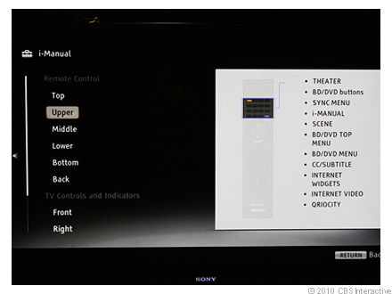

Необходимо также отметить, что в моделях 2010 года Sony предлагает прекрасное экранное руководство пользователя, которое упрощает изучение возможностей телевизора. Главы и разделы руководства имеют удобную систему навигации, снабжены необходимыми иллюстрациями. Для облегчения связи с сервисом по поддержке пользователей есть раздел основной информации о поддержке продукции с веб-сайта и перечень телефонов, с серийными номерами телевизора и версией программного обеспечения. Нам понравилась возможность обновления прошивки при выключенном телевизоре.

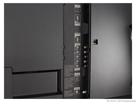

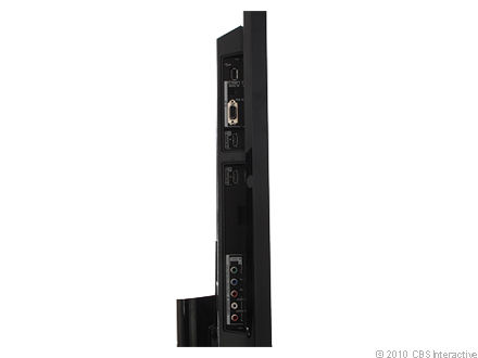

NX800 имеет все необходимые интерфейсные возможности, но распределенные в несколько необычной манере. Sony поделила четыре HDMI порта поровну, два на задней панели и два сбоку. Нам представляется, что такое размещение обеспечивает хороший баланс для временных и постоянных соединений. Сбоку есть также аналоговый вход VGA для подключения компьютера; порт USB для получения музыки, фото и видеофайлов; и входы для приема компонентных и композитных аудио/видео сигналов. На задней панели есть еще один композитный вход, ВЧ вход для подключения антенны или кабельного ТВ, порт Ethernet и несколько аналоговых аудио интерфейсов.

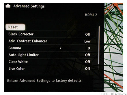

Уровень черного. Sony NX800, в сравнении с другими оцениваемыми телевизорами, имел после калибровки немного светлый оттенок черного цвета (за исключением LG SL90, который был значительно хуже остальных). В темных сценах, таких как ночное небо в начале Части 17, области черного были немного темнее у XBR9 и B7000, чем на NX800. Как и предполагалось, телевизоры с местным затемнением и плазма Pioneer отличаются более равномерной окраской темных областей. Sony NX800 выделялся слегка более натуральным отображением деталей изображения, в сравнении с XBR9. Однако в сравнении со всеми остальными моделями явно заметного превосходства NX800 не имел (а иногда был и хуже).
При калибровке NX800 отключается функция Auto Contrast Enhancer, которая при активизации может немного улучшить уровни черного. Подобно Samsung B7000, NX800 в режиме «Auto Contrast» снижает подсветку матрицы в темных сценах и увеличивает в ярких, в конечном счете, такая обработка может искажать реальное изображение и впечатление. В темных сценах светлые зоны, такие как стены и лампы освещения в доме Марка в Части 1, выглядят мутными и менее детализированными в затененных участках, отдельные листья на деревьях и кустах становятся неразличимыми. Поэтому мы оставили функцию Auto Contrast в NX800 отключенной.

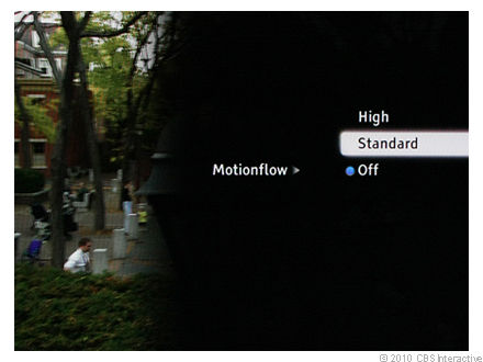

Видеообработка. В Sony KDL-NX800 нет возможностей для тонкой настройки технологии устранения дрожания, для регулятора MotionFlow есть только три положения: отключить, стандарт и расширенный (Off, Standard и High). Как и следовало ожидать, мы предпочли отключить эту видеообработку с большинством кинофильмов на Blu-ray дисках, которые смотрелись слишком приглаженными и видео-образными при двух других положениях регулятора. Для равноценной оценки с Samsung и LG мы предпочли режим «Standard», потому что он дает меньший сглаживающий эффект и таким образом представляет картинку менее видео-подобной. Наглядный пример можно увидеть в Части 5, когда камера следует за идущим по офису Марком; на телевизорах LG и Samsung эти кадры представляются так, как будто камера скользит по рельсам, в то время как телевизор Sony сохранил некоторое реальное колебание. Конечно, в телевизорах Samsung достаточно возможностей для того, чтобы настроить плавность так, как вам понравится.
Было отмечено появление артефактов в обоих положениях регулятора MotionFlow. Например, когда Марк снимает перед камерой пиджак, мы смогли заметить легкое колебание по его профилю, что-то подобное эффекту ореола, которое становится более явным (совместно с усилением эффекта сглаживания и видео-подобности) в режиме «High».
Динамическое разрешение в тестах у NX800 было таким же, как и у остальных 240 Гц телевизоров, таких как Sony XBR9. C включенной функцией «MotionFlow» разрешение NX800 составляло 900 ...1000 строк. При ее отключении это число снижалось до 300...400.
