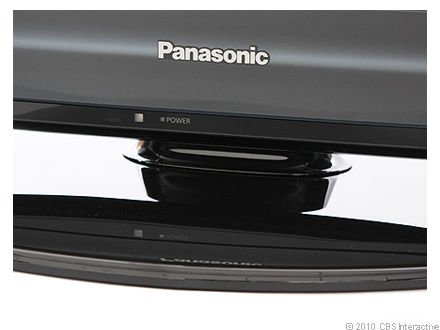

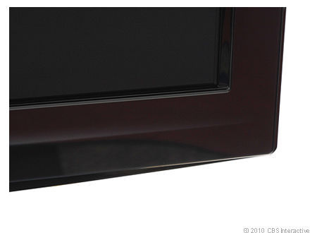

Panasonic не сделал каких либо серьезных стилевых изменений во внешнем облике этой «приземленной» плазмы в темном корпусе. Единственное исключение незначительная горизонтальная полоса, проходящая по нижней стороне окаймляющей экран рамки, немного выше краевого скоса. Новая 3,5 " панель толще, чем модели плазм LG и Samsung 2010 года, но наш взгляд она достаточно плоская.

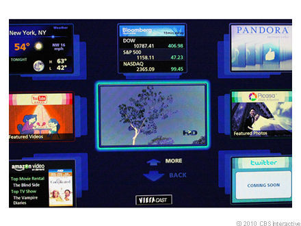

Прочее: Настраиваемая домашняя страница VieraCast home; два виджета новостей на немецком языке; Skype, требующий дополнительно телефон (TY-CC10, $169); совместимость с USB клавиатурой компьютера

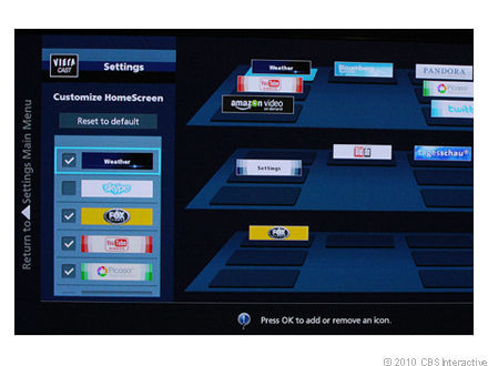

В моделях 2010 года Panasonic изменил внешнюю оболочку системы VieraCast, добавив такие виджеты, как Fox Sports и Twitter, а также опцию Skype (с конца мая 2010 года). Основное на наш взгляд изменение - ограниченные возможности настройки домашней страницы, что позволит вам наиболее удобно расположить часто используемые приложения и потоковые сервисы. Это можно сделать на первой, второй и третьей странице в любом из семи окон расположенных вокруг центрального окна на экране. Подобное переупорядочивание недоступно в интерфейсах интернет сервисов других производителей, не считая Vizio и виджеты Yahoo.
Но VieraCast все же кажется немного устаревшей в сравнении с другими интернет системами, необъяснимо преобладают новости о бизнесе на немецком языке. Но мы оценили настраиваемый интерфейс, относительно комфортное время отклика и достаточно хорошую функциональность пользовательских дополнений типа Bloomberg и сводок погоды.

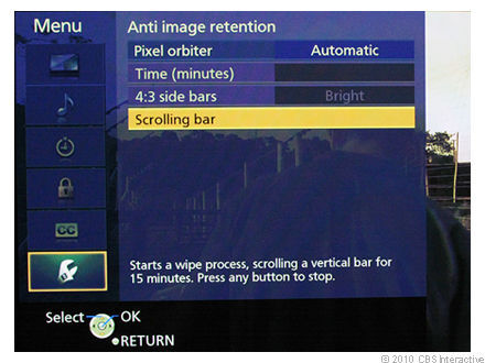

Прочее: два режима профилактики выгорания пикселей
Особо озабоченные возможностью выгорания пикселей (проблема присущая первым плазменным телевизорам) оценят режим «Scrolling bar», позволяющий полностью застраховаться от этой проблемы. Нам понравился режим энергосбережения с ограничением яркости, а также экранное дополнение руководства по эксплуатации.

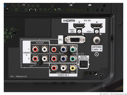

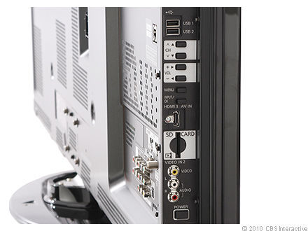

Входы HDMI 2 сзади, 1 сбоку Компонентный 2 сзади
Композитный 1 сзади, 1 сбоку S-видео 0
VGA 1 ВЧ 1
Выходы аудио/видео 0 Цифровой аудио выход Оптич.
USB 2 сбоку Ethernet да
Прочие: слот под SD карты сбоку
У телевизора три HDMI входа, это меньше чем у многих других телевизоров 2010 года, но все же этого, как правило, достаточно. Слот под SD карты, как и USB порт позволит получать видео, фото и музыкальные файлы. А второй USB порт может понадобиться для использования с опциональным модулем Wi-Fi.

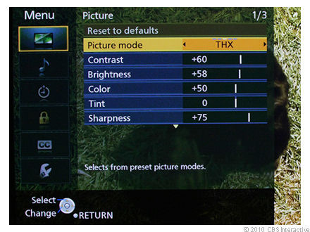

Из заводских настроек телевизора режим THX является, очевидно, наиболее точным. Выделяются гладкая кривая шкалы серого, удовлетворяющая принятым нормам (хотя в целом ощущается недостаток голубого), неплохая гамма-кривая (среднее значение 2,7 при идеале 2,2) и подобно прошлогодней достаточная светоотдача (37 ftl), с некоторым запасом для регулировки. Самое приятное, благодаря усовершенствованному цветовому декодированию, не было явного зеленоватого оттенка. Хотелось бы еще усовершенствовать исходные настройки режима THX, но в расширенном меню настройки для режима THX оказались недоступны.
Мы попробовали через расширенное меню усовершенствовать настройки в пользовательском режиме (Custom). Но смогли добиться лишь улучшения шкалы серого сравнимой с режимом THX, другие влияющие на качество картинки настройки были значительно хуже (гамма, цветовое декодирование и точность первичных/вторичных цветов). В прошлогодних телевизорах, к примеру, серии V10, настройки в пользовательском режиме позволяли добиваться очень хороших результатов.
В целом режим THX был все же лучше чем пользовательский (Custom) и мы использовали его для оценки с некоторыми незначительными изменениями. В наших основных тестах на качество изображения мы использовали Blu-ray диск «Invictus» со следующими моделями телевизоров.

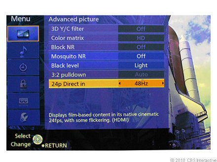

Как было уже отмечено серия G20/25, также как и прошлогодняя VT20/25 имеет кадровую частоту (частоту обновления картинки на экране) 96 Гц, чем обусловлены проблемы при обработке видеосигналов формата 1080p/24, и которые были подверждены по результатам наших тестов. Просматривая кадры полета Intrepid в фильме «Я легенда», мы отметили характерную неравномерность движения в кадровом киноформате 2:3 pull-down (в сравнении с верным определением формата фильма, отмеченным на V10), когда G20/25 был установлен в режим по умолчанию 60 Гц, для формата 24р. Переключение в режим 48 Гц привело к серьезному мерцанию дисплея и практически невозможности просмотра, особенно ярких сцен.
Необходимо отметить, что в нашем тесте на деинтерлейсинг сигналов 1080i, G20/G25 прошел режим фильм только когда мы установили регулятор 3:2 pull-down в значение «On». В автоматическом режиме по умолчанию телевизор не выдержал испытание.
