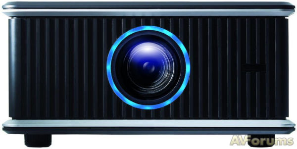

Если вы ищете качественный проектор небольших размеров для размещения его на полке, то SP8602 вам не подойдет. Его размеры – 17,8см x 54см x 36см (В x Д x Ш) и вес около 7,5 кг потребуют достаточно большого пространства для установки.

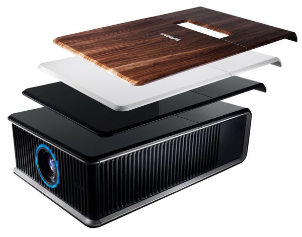

Уникальная особенность корпуса SP8602 в том, что он имеет несколько вариантов отделки верхней съемной панели, т.е. можно выбрать отделку «под дерево» или однотонную под цветовое оформление комнаты. Но независимо от выбираемого варианта дизайна, внешность InFocus остается «хай-тековой» и при этом очень солидной и внушительной. Система линз размещена по центру передней панели, имеющей ребристое оформление, которое переходит на боковые и тыловую стороны. Как мы уже сказали, верхнюю пластину можно снимать, что обеспечивает доступ к механизму смены линзы, кольцам фокусировки и масштабирования. Так что, если вы захотите масштабировать картинку при просмотре широкоэкранного кино с Blu-ray диска, то вам придется постоянно снимать эту верхнюю панель. На верхней крышке проектора находится то, что InFocus назвал LiteTouch. Это подсвечиваемая бледно-голубым цветом сенсорная панель выбора меню и управления изображением. Очевидно, не всем такой дизайн придется по вкусу, но нельзя отрицать, что вы имеете возможность выбора внешней отделки корпуса.

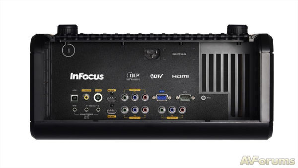

На задней плоскости корпуса расположены скрытые под сдвигаемой крышкой интерфейсные разъемы. Там имеются два слота HDMI версии 1.3, три компонентных (RCA) входа и один USB порт. Для подключения старых моделей видеотехники предусмотрены композитный и S-видео входы, для подключения компьютера - VGA разъем. Есть порт RS-232 и три выхода «Trigger» для подключения экранов с электрическим приводом. Такой полный набор интерфейсных возможностей позволит подключить практически любую видеотехнику, использовать конфигурацию автоматического обслуживания.

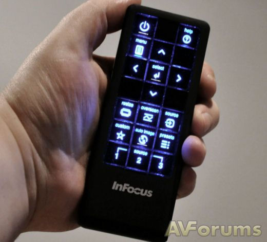

Проектор комплектуется довольно маленьким пультом дистанционного управления, выполненным в виде мобильного телефона и размером не более iPhone. На правой стороне пульта есть маленькая кнопка, которая позволяет подсвечивать основную клавиатуру пульта, если в помещении темно. Хотя пульт выглядит приятно и стильно, управлять им на ощупь оказывается не так просто, из-за того что клавиши не выступают над лицевой поверхностью. Я считаю это очень неудобным, и даже после использования InFocus в течение недели так и не привык к пульту. Похоже, что в данном случае удобство эксплуатации принесено в жертву стилю.

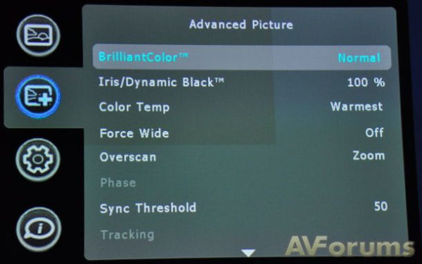

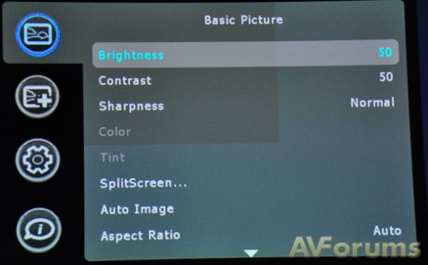

Разбираясь в системном меню SP8602, мы отметили всесторонне полный перечень параметров для настройки. В основном экране меню имеются, как и ожидалось, регуляторы яркости и контрастности. При использовании входа HDMI нет доступа к не нужным в данном случае регуляторам цветности и оттенка. Вместо них предлагается выбор опций цветового пространства. Например, SMPTE-C, REC 709 и EBU. Немного странный выбор профиля изображения. Имеются режимы презентации, видео, черная доска, белая доска, тканевый экран и пользовательский (Presentation, Video, Blackboard, White Board, Beige wall и Custom). Для высококачественного DLP проектора я нахожу эти опции излишними. Есть возможность сохранять варианты для дневных и ночных установок.

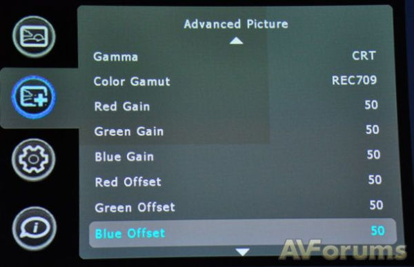

Другие доступные возможности настройки качества картинки включают: двухпозиционные регуляторы шкалы серого для усиления и смещения, выбор предустановок баланса белого (цветовой температуры) и выбираемую опцию степени контрастности. Но для имеющего ISF сертификат устройства непростительно отсутствие таких функций, как система настройки цвета (3D Colour Management System, CMS) или пользовательская настройка гаммы. Возможно, Джоел Силвер должен пересмотреть политику выдачи сертификатов, поскольку она не побуждает производителей добавлять регуляторы для полной калибровки, что мы считаем неприемлемым.
Поскольку SP8602 является DLP-проектором, в нем также есть функция автоматического пошагового (10%) управления диафрагмой. Но при этом нет выключателя технологии BrilliantСolor. Хотя при тестировании InFocus это не должно вызвать много проблем, желательно отключить любой автоматический контроль диафрагмы, чтобы эта технология не мешала оценке исходного качества изображения.
Средства настройки изображения представляют собой несколько вариантов выбора соотношения сторон кадра, включая формат letterbox для возможности вертикального растяжения при использовании анаморфной линзы. Для динамических сцен имеется уже знакомая технология интерполяции, которая решает проблемы точного воспроизведения движущихся объектов за счет вставки дополнительных кадров. Есть варианты для низкого, нормального и высокого уровней интерполяции и важная возможность ее отключения. Я провел несколько экспериментов с этой системой и полностью описал ее в разделе Видеообработка. Остальные опции меню устанавливаются раз и навсегда, в том числе функция шумоподавления, которую мы решили выключить.

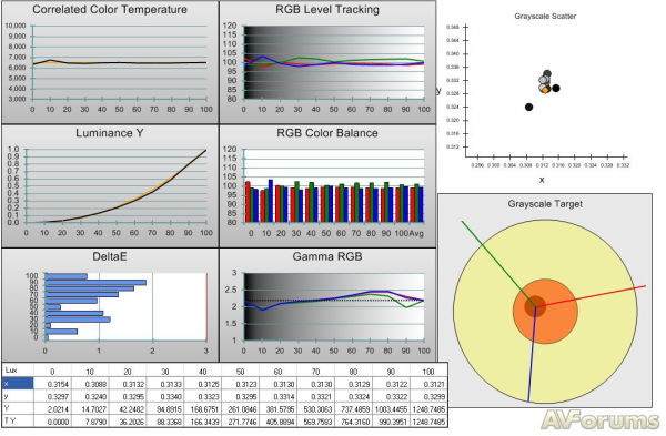

Мы выбрали режим изображения Video с цветовой схемой Rec709, CRT гаммой и самым теплым вариантом баланса белого. Контрастность и яркость с помощью тестовых таблиц были установлены на глаз.

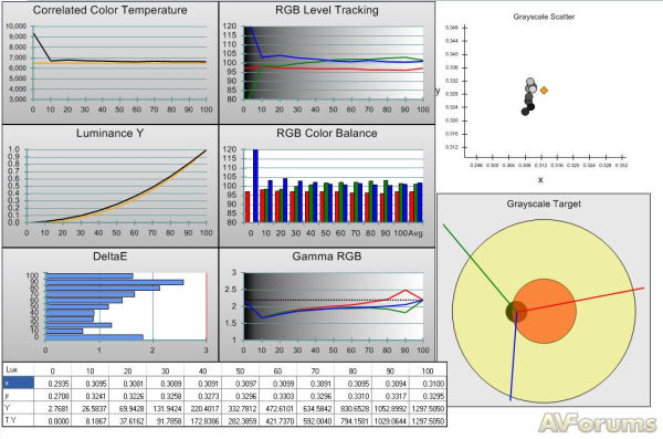

Точность передачи полутонов (шкалы серого), была превосходной. Воспроизведение шкалы серого – основа качественного воспроизведения, поскольку определяет каждый уровень картинки - от черного до белого. Если здесь появятся какие-либо явные ошибки, будут искажены цвета изображения, что затронет детализацию в тенях, тон кожи и общий цветовой оттенок изображения. К счастью, InFocus даже без калибровки представил очень хорошее качество изображения. Анализируя кривые по цветовым каналам, мы отметили, что все три цвета хорошо сбалансированы, а степень их смещения от 100% уровня на протяжении всего графика небольшая. Это означает также очень низкий уровень ошибок (Delta E), нет погрешностей выше уровня 2,8. В большинстве случаев такие незначительные погрешности никто, кроме специалистов по калибровке, на экране не заметит. К сожалению, гамма-кривые выглядят не настолько хорошо и находятся ниже желательного (образцового) уровня 2,2. Причина этого – небольшой выбор контрольных точек в меню и отсутствие специальной системы, которая бы полностью откорректировала кривую.

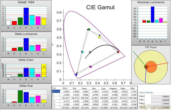

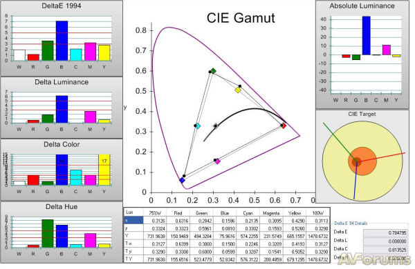

Мы получили противоречивые результаты, оценивая цветовую гамму (CIE gamut). Для того чтобы соответствовать общепринятым стандартам воспроизведения контрольные точки цвета в 3D пространстве должны совпасть с образцовыми значениями. В главном графике изображения черные точки каждого цвета должны выстроиться в линию с первичными и вторичными точками на CIE диаграмме.
Здесь можно отметить нехватку синего цвета, т.к. соответствующие точки не совпадают. Это означает ограничение естественной цветовой гаммы, что подтвердилось после тестирования и измерений. Но этот результат не катастрофичен и сопровождается незначительными ошибками в оттенках или насыщенности (кроме желтого цвета, который действительно несколько выделяется).
Можно видеть, что ошибки Delta E для оттенка, цвета, яркости и общая (Delta Hue, Color, Luminance, 1994) расположены немного ниже идеальных уровней, но причиной тому являются и особенности конструкции проектора. Из-за недостатка синего в полной гамме яркость синего была повышена в качестве компенсации этой нехватки. Желтый цвет довольно странный с перенасыщенностью и погрешностями в оттенках, что делает его горчично-желтым и может стать причиной многих проблем. Жаль, что как уже отмечено ранее в InFocus нет системы управления цветом - CMS, и поэтому мы мало что можем сделать для исправления проблем. Но, в конце концов, важнее то, как эти ошибки скажутся при просмотре реального материала.

Рассматривая результаты измерений шкалы серого мы смогли отметить некоторые улучшения, явно выраженные в более точном расположении кривых RGB. И хоть мы не смогли добиться идеальных уровней, общие результаты превосходные, ошибки Delta E оказались менее 2. Это означает, что почти ни один зритель не способен их заметить.
Улучшилась общая тональность изображения, позволив получить дополнительные детали с корректным уровнем белого. Несмотря на общее улучшение расположения гамма-кривых они все же относительно идеального уровня немного сваливаются вниз вначале и задираются в конце. Но реальное изображение от этого не страдает и имеет, тем не менее, превосходный динамический диапазон.
Мы определили, что регуляторы баланса белого на проекторе все же несколько грубые для получения совершенных результатов. И с отсутствием доступа к регулятору гаммы мы получили то, что имеем. Однако это ничуть не умаляет достоинств SP8602, как проектора домашнего класса.
К сожалению, из за отсутствия системы CMS, которая должна быть на ISF сертифицированном проекторе, мы не смогли добиться от него еще большего.
