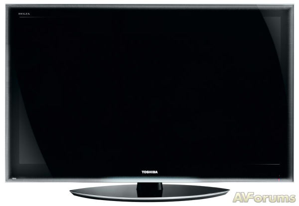

Toshiba 46SV685 имеет приличный вес, но, вряд ли, это можно назвать большим недостатком для стационарного телевизора. В конце концов, насколько часто Вы будете его передвигать? А повышенный вес определяется, скорее всего, массивным толстым стеклом, закрывающим матрицу. Экран обрамлен довольно широкой черной рамкой с характерной для телевизоров Toshiba серебряной «гравировкой» по краю. Расположенный под экраном логотип «TOSHIBA» эффектно подсвечивается после включения телевизора, но эту опцию можно и отключить, если она покажется назойливо-отвлекающей. Такой фирменный «тошибовский» дизайн получил название «Deep Lagoon» (Глубокая лагуна).
Дисплей имеет четыре входа HDMI (один из них сбоку), два разъема типа SCART, компонентный вход, aналоговый вход RGB для подключения компьютера, порты LAN и USB. Есть также морально устаревшие S-видео и компонентный входы с соотвествующими аудио разъемами. Предусмотрен слот для просмотра видео с SD карт.

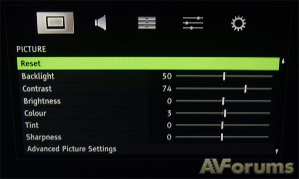

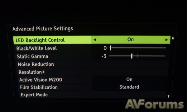

Несколько необычно основное экранное меню. После нажатия на дистанционном пульте кнопки «MENU» сразу же появились все основные регуляторы изображения. Перейдя в расширенное меню, можно найти опцию включения системы управления цветом «3D Colour Management System», а затем изменяемую после включения системы 3D CMS опцию разрешения работы датчика автоматической настройки яркости изображения. Здесь же можно включить/отключить технологию местного затемнения - регулятор называемый «LED Backlight Control». При отключении этой опции все источники подсветки зажигаются одновременно, что аналогично стандартным телевизорам с задней подсветкой на CCFL лампах.
Следующие две опции позволяют управлять характеристиками контрастности телевизора. Одна из них называется «Black/White Level» и позволяет изменять положение гамма-кривой телевизора (я оставил ее на «0», но подробнее об этом позже). Еще один регулятор гаммы называется «Static Gamma».
Также как и некоторые избирательные регуляторы шумоподавления (лучше оставить их отключенными), представленная в меню далее технология «Resolution+» предполагает несколько уровней активности. Хотя эта функция и не увеличивает детализацию SD материала, но на нее следует обратить внимание, так как она позволяет устранять компрессионные артефакты и некоторые другие типы искажений. Но абсолютно не нужна при воспроизведении HD контента.
В следующей строке меню расположена повышающая динамическое разрешение система «Active Vision M200», в ней объединены кадровая интерполяция со сканирующей LED подсветкой. Подобные системы используют и другие телепроизводители, и все они нужны для устранения в динамических сценах размытия картинки на LCD экранах. Но я не видел ни одной системы, которая бы естественным образом решала эту проблему. Технология Тошибы немного отличается от прочих, конечно, тем, что может обрабатывать динамические артефакты. После этого картинка в фильмах не выглядит чрезмерно прилизанной.
И, наконец, опция «Film Stabilization», которая разрешает определение каденц-формата фильма (Film Mode Deinterlacing), и регуляторы динамической интерполяции. Если установить ее в положение «Standard», вы будете иметь только определение режима фильма - «Film Mode», без абсурдного ускоренного движения.
В меню есть еще режим «Expert Mode», позволяющий отключать красный, зеленый и синий цвета в изображении. Такая возможность может пригодиться при настройке регуляторов цветности с помощью тестовой таблицы.

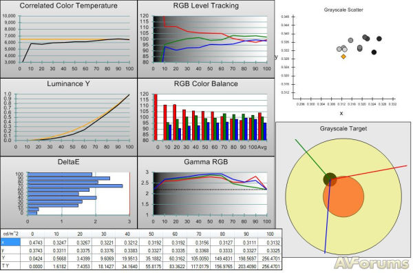

Результаты тестов до калибровки телевизора

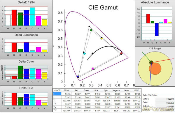

После базовой настройки (регуляторы яркости, контрастности, цветности, резкости и визуальный подбор цветовой температуры) эксплутационные возможности телевизора можно было считать удовлетворительными, хотя и не совсем согласующимися. Большая часть погрешностей шкалы серого (график DeltaE) расположилась неподалеку от значения 2. Что позволяет утверждать о воспроизведении уже достаточно точных для человеческого глаза оттенков серого. К сожалению, кривые гаммы проходили на разных уровнях, c более темным (примерно около 70%), чем положено по стандарту отображением картинки.
Цветность была почти такой же: наиболее заметна перенасыщенность первичного зеленого, а красный и синий имели несколько смещенный оттенок. Конечно, так как телевизор оснащен системой управления цветностью - 3D CMS, подобные проблемы могут быть устранены.
Результаты тестов после калибровки телевизора

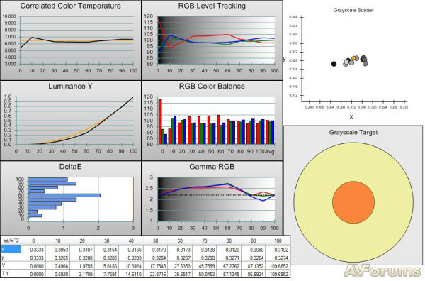

Несколько разочаровали результаты тестов, полученные после калибровки телевизора. Несмотря на все усилия, не удалось получить линейной характеристики гамма-кривой - Gamma tracking. Что связано с влиянием работы динамической подсветки. Лично я пришел к выводу, что чудачества гаммы не столь существенны, как проблемы цвета, но у вас на этот счет может быть и другое мнение. А возможно вы совершенно и не обратите внимания на данные несовершенства дисплея, но озабоченные проблемой абсолютной верности видео фанаты должны знать об этих особенностях телевизора.
Много лучше были результаты для кривой шкалы серого. Хотя этот график - RGB Level Tracking и выглядит не очень выразительно, но всегда обращайте внимание на масштаб и отметите, что реальное отклонение лишь несколько процентов. Большая часть ошибок находится ниже уровня 2 и только одна выше 2! Такой результат означает невозможность увидеть погрешности на экране, по крайней мере, заметны они могут быть лишь в тестовой таблице.

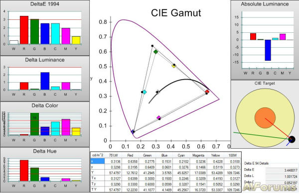

Несколько разочаровала цветность. Результаты измерений при использовании CMS (система управления цветностью) показали, что регуляторы Toshiba не обеспечивают на дисплее идеального изображения. Хотя CMS и имеет регуляторы насыщенности и яркости для всех 6 цветов (3 первичных и 3 вторичных) в действительности их возможности ограничены по нескольким причинам.
Прежде всего, здесь, как и в других дисплеях Toshiba регулятор яркости по существу непригоден для корректировки яркостной составляющей цвета, потому что после его работы остается большой уровень шума. Во вторых, настройка насыщенности цвета также значительно влияет на яркость и мы не можем впоследствии скорректировать это влияние из-за вышеупомянутых проблем.
В конечном счете, маленькая доработка сделала бы этот дисплей еще более совершенным, но, по меньшей мере, все полученные ошибки находились около 3 и ниже. Эти результаты заметны, но нет явных ошибок в цветопередаче (в зависимости от цветочувствительности вашего зрения, конечно).

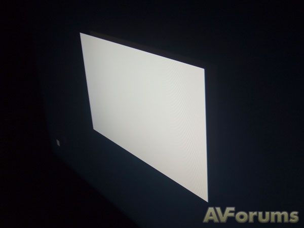

Когда Вы смотрите на экран под прямым углом, все выглядит отлично. Темные области достаточно черные, с заметным, но довольно небольшим осветлением по границам со светлыми зонами. Дело тут в том, что количество светодиодов подсветки за экраном ограничено. Каждый пиксель не может иметь собственный источник подсветки, а делит его с окружающими пикселями. Из-за этого и появляется так называемый эффект ореола (см.рис.).
При просмотре под углом проявляются обычные проблемы ЖК экранов - снижение контрастности и смещение гаммы, кроме тех случаев, когда эти области полностью черные (потому что LED источники в таких зонах выключены). Стоит также отметить, что светодиоды подсветки с задержкой реагируют на изменения в экранной яркости, так что немного заметен эффект перехода. Однако, принимая во внимание все отмеченные недостатки, необходимо учитывать, что сравнивал я этот телевизор с плазменной панелью, которая является пока что идеалом современного плоскопанельного телевизора. Если же сравнивать с традиционными LCD телевизорами c CCFL подсветкой, то LED технология с местным затемнением показала себя превосходно.
