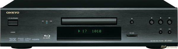

Onkyo BD-SP807
В сравнении с BD плеерами, продаваемыми за аналогичную цену, BD-SP807 имеет более солидную конструкцию, с минимальным использованием в ней пластика. Аудио/видео технику Onkyo часто критикуют за явно очерченные прямоугольные формы корпуса. Однако далеко не все разделяют такую точку зрения. А блестящий металлический корпус BD-SP807 с подчеркнуто выделяющейся панелью дисковода выглядит, пожалуй, элегантно.

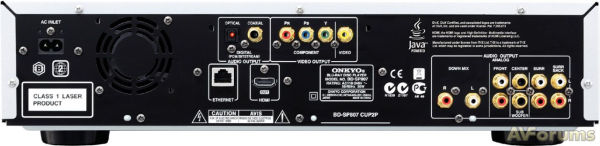

Задняя панель оснащена достаточно богатым набором интерфейсных разъемов, чего и можно ожидать от плеера в этом ценовом диапазоне. Есть один выход HDMI, компонентный и композитный выходы, аналоговые стерео выходы, аналоговые выходы в формате 7.1 и стандартный цифровой аудио выход (оптический и коаксиальный). Нет лишь SCART разъема, но в нем и нет особой необходимости.

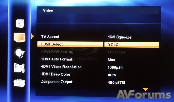

После подключения плеера к телевизору на густом синем фоне появляется логотип Blu-ray. А после нажатия на ПДУ кнопки SETUP, как и следовало ожидать, появляется основное экранное меню.
Есть смысл рассмотреть лишь наиболее важные регуляторы и переключатели в различных режимах. Первый из них в режиме Video - «TV Aspect». Для HDTV воспроизведения устанавливается в «16:9 Squeeze». В этом случае корректно отображается контент в формате 16:9, а SD контент с соотношением сторон картинки 4:3 не растягивается. Переключатель «HDMI Select» позволит выбрать выходной режим - YCbCr или RGB. Положение по умолчанию должно хорошо подходить для большинства дисплеев. Назначение разрешения в режиме HDMI - «HDMI Video Resolution», говорит само за себя. Телевизоры, произведенные в 2006 году и позже, при установке режима 1080р/24 будут поддерживать входной сигнал 24р. Переключатель «Progressive Mode» может быть установлен в режимы Auto1, Auto2 или Video, их воздействие будет описано позже.

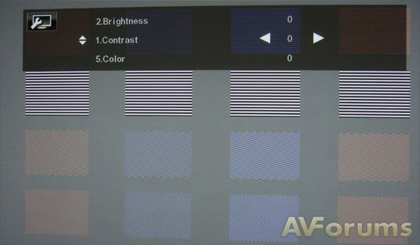

Остальные регуляторы используются при воспроизведении дисков. Нажатием MODE на ПДУ можно выбрать одну из пяти сохраненных предустановок. Каждая из них позволяет изменять контрастность, яркость, резкость, корректировать цветовой тон и цветность, а при воспроизведении SD материала управлять шумопонижением.
Их назначение, в основном, не требует пояснений. Регулятор резкости делает очертания объектов более мягкими либо резкими, пределы изменения положения от -6 до +6. Среднее значение «0» устанавливается по умолчанию. Значение «Gamma Correction» изменяется от 0 до +5 и позволяет увеличивать наклон гамма-кривой.
Наконец регулятор шумопонижения имеет три режима (заметьте, они не соотвествуют трем уровням качества). Режим «3D-NR» - регулируемый фильтр, который маскирует уровень шума, делая его менее ярким. Режим 2 – пространственный фильтр, разработанный для устранения компрессионных артефактов, перед тем как они попадут на экран. Результатом его деятельности может быть картинка похожая на непросохшую акварельную живопись. Режим 2 объединяет режимы 1 и 2. Я оставил их в отключенном состоянии.
