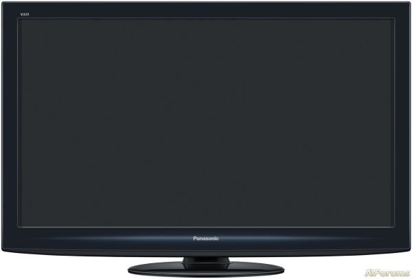

Panasonic TX-P42G20 представляет второе поколение Full HD телевизоров успешной серии G на основе платформы NeoPDP. Телевизор сертифицирован на соответствие требованиям THX, имеет легко доступные регуляторы калибровки, и является одним из лучших в своем ценовом диапазоне.
Panasonic TX-P42G20
Продаваемый в Великобритании участник тестирования оснащен встроенным спутниковым тюнером и модулем доступа к британской системе телевещания Freeview HD.

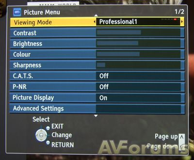

Меню изображения, как и ожидалось, имеет все необходимые регуляторы: Контрастность, Яркость, Цветность и Резкость. Имеется система «C.A.T.S.» (Contrast Auto Tracking System), которая автоматически изменяет яркость дисплея в зависимости от внешней освещенности в помещении. Осталась прежней не очень эффективная система шумопонижения на основе 2D фильтра - «P-NR» (лучше оставить ее отключенной). «Picture Display» можно задать как off, это позволит, покидая комнату, выключать дисплей при работающем звуковом сопровождении телепередачи.

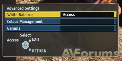

Если вы не найдете в своем новом телевизоре расширенные установки - Advanced Settings, не стоит расстраиваться, они есть, их надо просто включить. В меню Setup включается опция «Advance(isfccc)». После этого разблокируются расширенные регуляторы, а также два дополнительных режима предустановок: Professional1 и Professional2.

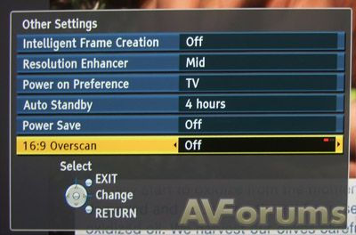

Из меню «Setup» можно попасть в подменю «Other Settings», где находится регулятор «Intelligent Frame Creation» (при входном сигнале 24р соотвествует 24p Smooth Film) системы кадровой интерполяции, который нужно оставить отключенным для наилучшего качества воспроизведения с максимально точным отображением.
Название 24p Smooth Film вызывает большую путаницу. Необходимо знать, если с Blu-ray плеера воспроизводится видео в формате 24р, этот регулятор остается в положении OFF, чтобы смотреть в нормальном отображении формат 24р! Странно? Совсем нет. Если перевести 24p Smooth Film в положение ON, тогда телевизор будет генерировать дополнительные промежуточные кадры (которых первоначально в фильме не было) и вставлять их в видеосигнал, воспроизводя более высокую кадровую частоту, которая в данном случае не востребована.
Регулятор «Resolution Enhancer» позволяет улучшать резкость мелких деталей картинки на SD материале (эффект реально заметен). Функция «16:9 Overscan» отключается для максимально точного воспроизведения видео в форматах 1080i и 1080p.

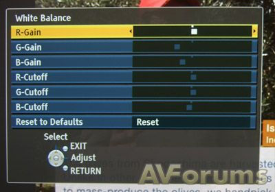

В расширенных установках меню изображения теперь есть регулятор для полного контроля шкалы серого (называется баланс белого - «White Balance») и ограниченная, но потенциально полезная система управления цветом – «Colour Management System» (CMS). CMS позволяет управлять только первичными цветами в режиме 2D. Наконец может быть выбрана кривая регулятора гаммы – степень контрастности (распределение освещенности между черным и белым). Возможные варианты: 1,8 (бледный); 1,8; 2,0; 2,2 (по умолчанию); 2,4; 2,6 и S-кривая. Более детально об этом в процессе калибровки.
В режимах «Professional1» и «Professional2» все установки теперь сохраняются по входам (даже шкала серого, гамма и CMS). Например, можно увеличить резкость на размытой картинке лишь для принимаемых телепередач, и отключить резкость в играх и воспроизведении с Blu-ray плеера.

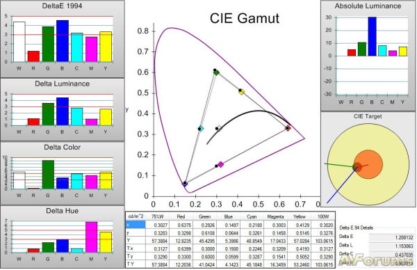

Результаты первичных измерений (режим THX)
Замечание: при просмотре сразу после включения цветовые характеристики были отмечены как хорошие с чрезвычайно точным цветовым тоном и насыщенностью. Однако были погрешности цветовой яркости (Luminance). Но уже после нескольких часов просмотра эти ошибки почти полностью самоустранились. Вследствие чего оценку можно изменить на «Отлично».
В моделях G20 также как и в серии V10 имеется режим – THX. Он позволяет получить наиболее качественное и точное изображение, не используя никаких настроек, одним нажатием кнопки! Что, несомненно, оценят те, кто не желает заниматься калибровкой самостоятельно или оплачивать эту услугу. Я начал тестирование с оценки точности изображения в режиме THX.

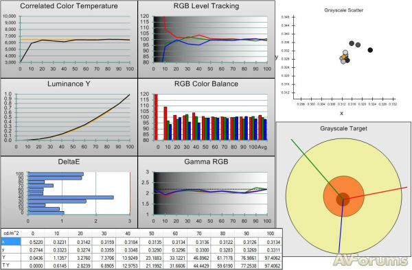

Как видно из приведенных выше диаграмм, режим THX имеет неплохую шкалу серого, достаточно близкую к оптимальному положению. Но не идеальную, потому что каждому телевизору присущи индивидуальные особенности, отдельные характеристики каждой плазменной панели сугубо индивидуальны. Поэтому заводские установки THX не могут быть абсолютно точно подобраны к каждому отдельному телевизору, так как после ISF калибровки. Несмотря на это цветовая температура довольно близка к идеальной 6 500 К (как видно из графика вверху слева по большей части она колеблется на уровне 7000 К).
Превосходна в режиме THX и цветовая точность. Исключая небольшую погрешность пурпурного цвета и насыщенность зеленого, все остальные цвета (черные точки на графике) чрезвычайно близки к стандартным значениям. Это максимум чего можно ожидать от некалиброванного телевизора.

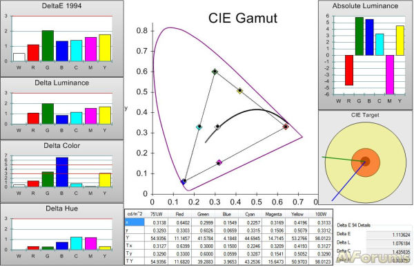

Результаты после калибровки
В режиме THX можно изменять шкалу серого и гамму, а если перейти в режим «Professional1» или «Professional2» (которые перед настройкой выглядят идентично режиму THX ) будет доступна также и система управления цветом. Калибровка была проведена в режиме «Professional1».
Процесс калибровки шкалы серого на TX-P42G20 прошел очень быстро. В предыдущих телевизорах Panasonic G10 эти регуляторы были недоступны (скрыты в специальном меню). Я пытался также использовать разные варианты калибровки, чтобы оценить их особенности, но все они были чрезвычайно хороши. В результате на TX-P42G20 удалось получить необыкновенно точные оттенки серого цвета (если не принимать во внимание небольшой разброс в левой части диаграммы RGB Colour Balance, но реальные различия всего лишь несколько процентов!).

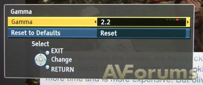

Менее точна кривая гаммы, что и не удивительно. Идеальной считается плоская диаграмма на уровне 2,2, и в тестовых измерениях прежних моделей плазм Panasonic достаточно точных результатов не наблюдалось. К этому можно добавить, что незначительные погрешности все же вполне допустимы. Я пробовал изменять в меню значение опции «Gamma», но предустановка по умолчанию (которая на данном телевизоре ближе к 2,1) оказалась наиболее точной. Поэтому есть смысл оставить все как есть.

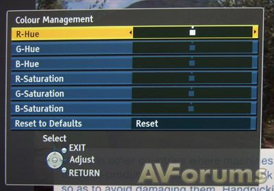

После выполнения калибровки с помощью регуляторов Colour Management, цветовоспроизведение стало абсолютно превосходным. Эта система управления цветом воздействует только на первичные цвета и является несколько ограниченной в сравнении с технологиями конкурентов. Но благодаря дополнительным регуляторам, конечный результат все таки абсолютно превосходный. Все цвета имеют точную насыщенность и тональность, за исключением очень, очень незначительных отклонений в отображении синего и пурпурного. Очень хорошая яркость (Luminance) с незначительной разницей в измеренных результатах Delta Error (вверху слева) для каждого цвета.
