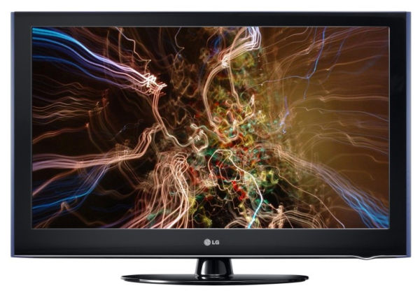

LG 32LH5000
Почти все современные телевизоры LG кажутся выгодной покупкой, поэтому не особенно удивили в 32-дюймовом телевизоре, LG 32LH5000 за $840, поддержка разрешения 1080р и технологии 100 Гц кадровой развертки, обилие удобных настроек изображения и наличие мультимедийных функций. Если все это еще и превосходно работает, телевизор можно считать поистине образцом для подражания.
Минимальные требования
Любого, желающего сделать максимально выгодную покупку, завсегдатая распродаж привлечет 32LH5000, как яркий свет ночную бабочку. Для начала стоит сказать, что телевизор имеет весьма элегантный, для такой цены, дизайн блестящего корпуса с изящными округлениями и привлекательной минималистской эстетикой.
