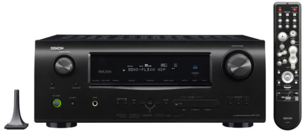

Denon AVR-1910

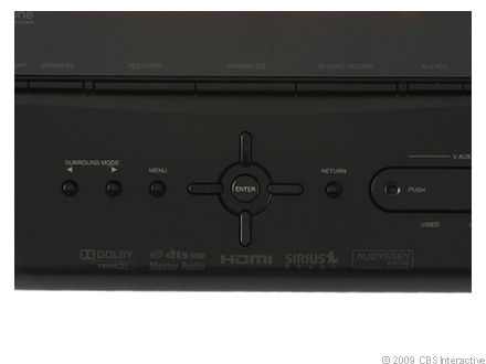

Вся линейка аудиовидеоресиверов Denon имеет характерный, со слегка скругленной передней панелью, дизайн корпуса. Такой стиль кому то нравится, кому то не очень, но многие согласятся, что он привлекательнее, чем грубоватый вид Onkyo TX-SR607. На передней панели друг напротив друга расположились два основных достаточно больших регулятора (уровень громкости и выбор входов). Всю центральную часть панели занимает большой глянцевый дисплей, а под ним несколько дополнительных кнопок. Кнопка включения питания расположена в нижнем левом углу и, подсвечивается зеленым цветом при включенном состоянии ресивера, красным при выключенном.

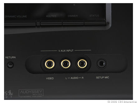

В правом нижнем углу дополнительный
аудио/видео вход
Удобный кнопочный джойстик на передней панели
позволяет выбирать необходимые функции
Ранее уже отмечалась неудобная конструкция пульта дистанционного управления, но стоит сказать еще несколько слов. Для выбора входов вверху имеется ряд маленьких кнопок, а ниже группа важных кнопок, расположена слишком плотно друг к другу. Конечно, кнопки отличаются друг от друга по форме, но насколько это неудобно – пристально вглядываться в пульт, чтобы выбрать требуемую функцию и, чтобы не нажать на что-то другое. Числовые кнопки, как ни странно, достаточно разбросаны. Для того чтобы избавиться от дискомфорта пользуясь пультом, пожалуй стоит заменить его на один из универсальных.

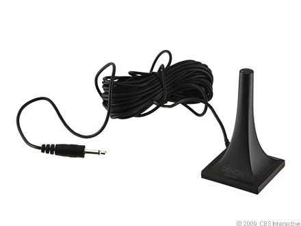

К счастью, меню AVR-1910 подробно описывает процедуру начальной установки громкоговорителей. Автоустановка соотвествует использованному нами в прошлом году стандартному алгоритму Denon/Audyssey. После подключения входящего в комплект калибрационного микрофона автоматически появляется экранное меню калибровки.
Калибровочный микрофон
Технология Audyssey MultEQ требует до шести повторов процедуры автоустановки с излучением звуков, при этом микрофон каждый раз надо перемещать в другое место. Вся операция может занять около 12 минут. Система определяет для каждой акустической колонки: «размер» (тип колонки), необходимый уровень громкости, расстояние от калибровочного микрофона и оптимальную частоту раздела для сабвуфера. Audyssey MultEQ вычисляет также установки эквалайзера для компенсации звучания громкоговорителей под акустические параметры помещения.
Очень удобна в AVR-1910 возможность наглядного контроля результатов тестирования. Предыдущее поколение ресиверов Denon не выделялось такими возможностями. Так в данном случае Audyssey неправильно определил наши напольные динамики Aperion 4T, как «small». Поэтому пришлось залезть в руководство по установке для коррекции фронтального левого и правого громкоговорителей, как «Large». Также мы заметили, что Audyssey определил расстояние от сабвуфера до микрофона в 14 футов, при реальном расстоянии в 11 футов, пришлось скорректировать и этот параметр. Точными были установки уровней громкости, но сабвуфер все ж таки звучал слишком громко, поэтому его немного приглушили. Очень точным были установки управления басами/граничная частота сабвуфера. Меню ручной установки отличается логичностью, так что советуем владельцам AVR-1910 уделить несколько минут проверке результатов процедуры автокалибровки громкоговорителей и, при необходимости, их корректировке.
