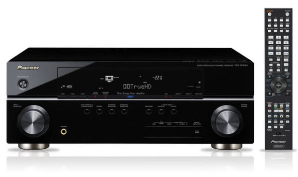

Внешний вид стоящего на витрине ресивера VSX-1019AH-K притягивает внимание, в основном за счет черной глянцевой отделки лицевой панели, соотвествующей современным тенденциям в отделке высококачественной аппаратуры, хотя и подверженной загрязнению отпечатками пальцев.

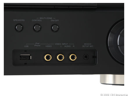

С обоих сторон на панели расположены два больших круглых регулятора, один для изменения уровня громкости, другой для выбора входов. Откидная крышка открывает дополнительные входы, включая порт USB для подключения iPod. Символы на жидкокристаллическом экране достаточно яркие и нет проблем при их чтении с расстояния около 3 метров.
В комплекте с ресивером имеется неплохой, хотя и несколько «бестолковый», пульт дистанционного управления. Хорошо работают кнопки управления воспроизведением, однако недостаточно рельефно выступают над поверхностью кнопки изменения уровня громкости. Отдельные кнопки имеют двойные функции, что и может временами сбивать с толку, но уж таков стандарт пультов для ресиверов. Как обычно, избавиться от этих проблем можно с помощью качественного универсального пульта дистанционного управления.

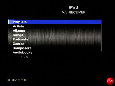

Многие ресиверы из данного ценового диапазона имеют лишь текстовое меню, однако VSX-1019AH-K обладает полным графическим интерфейсом. Pioneer называет его полноцветный графический интерфейс, но это не совсем так. Цветовая палитра функций стандартного меню ограничена серой шкалой и голубой строкой. И все же следует признать, что он вполне удобен в работе с такими основными и часто используемыми функциями как установка уровней громкости и назначение входов.
И даже более того, графический интерфейс безупречно работает при подключении iPod или iPhone к USB порту на лицевой панели. При этом появится панель меню для навигации по вашей музыкальной подборке с использованием таких стандартных категорий iPod как артист, альбом, жанр. Можно смотреть фильмы и фото, но лишь при использовании схемы управления «iPod control», через подключенный iPod. Да, лучше было бы, если и фильмы, и фото были доступны через графический интерфейс ресивера, но это все же небольшая проблема, и не так часто приходится смотреть фильмы и клипы с телефона через телевизор.
Графический интерфейс Pioneer недостаточно цветаст,
но удобен в использовании
Приятно использовать систему навигации iPod
в графическом меню ресивера

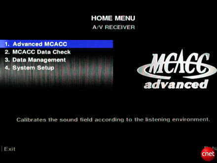

Очень многим нравится система многоканальной акустической калибровки (MCACC) Pioneer, потому что ее применение дает превосходные результаты. Система автоматически определяет количество колонок, расстояние от слушателя до колонок, устанавливает для всех колонок и сабвуфера уровни громкости и вычисляет место для установки сабвуфера. Причем все измерения делаются с одной позиции микрофона.
Разъемы

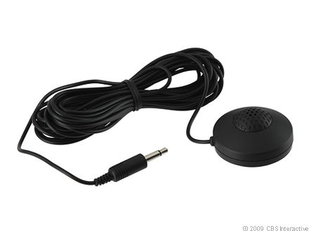

Процедура автоматической калибровки громкоговорителей начинается сразу после подключения микрофона.
Ресивер автоматически начинает авто настройку, отображаемую в меню на экране. После начала процедуры MCACC ресивер посылает широкий диапазон воспроизводимых колонками и сабвуфером звуков, от шума до гулких ударов. Эта операция занимает около 5 минут.
Проверяя результаты, мы были удивлены неверным определением сателлитов, как больших колонок, в нашей акустической системе Aperion Intimus 4B. Между тем в этих сателлитах на самом деле используются 4-х дюймовые низкочастотные динамики (с ограниченными басовыми возможностями), которые мы считаем «маленькими» динамиками.
Распознав громкоговоритель как сателлит, ресивер не нагружает его низкими частотами, как низкочастотные громкоговорители и сабвуфер. Такое вот управление излучением басов. Поэтому вручную корректируем ошибку системы MCACC, которая вполне естественна. Однако никогда не доверяйтесь полностью авто установке. Очень часто после выполнения программы автокалибровки приходится корректировать некоторые варианты определения громкоговорителей.
Авто настройка громкости сабвуфера и смешение звука сателлитов с сабвуфером были вполне нормальными. Не было какой-либо необходимости в изменении настроек сабвуфера.

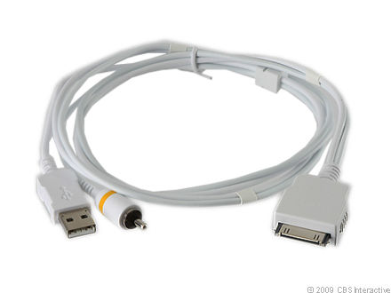

Производители зачастую скупятся при комплектации, поэтому кабель для подключения iPod был приятным сюрпризом.
Ранее уже отмечалось использование графического интерфейса iPod и его значение возрастает, учитывая данный ценовой диапазон. Sony, Yamaha, Denon и Onkyo, все для подключения iPod предлагают использовать что-то типа док станции. Тогда как VSX-1019AH-K позволяет непосредственное подключать к USB порту большинство моделей iPod.
Согласно утверждениям Pioneer, интерфейсный кабель совместим с: iPod Nano, iPod пятого поколения, iPod Classic, iPod Touch и iPhone. Этот идущий в комплекте кабель большое преимущество ресивера.
