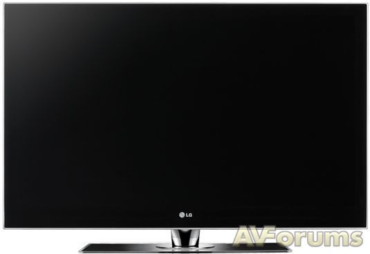

Дисплеи серии SL9000 выглядят очень впечатляюще. Литой стеклянный корпус стильно выглядит спереди, в профиль дисплей невероятно тонкий, хотя через некоторое время вы об этом вероятно уже и не будете вспоминать, если не установите его посередине комнаты или в таком месте, где сможете любоваться его стройными очертаниями со всех сторон.

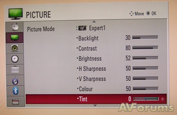

Как уже отмечалось ранее, меню LG содержит почти все типы настроек, которые могут потребоваться. Выбор в режиме «Picture Mode» одной из возможных установок «Expert1» или «Expert2» открывает полный набор регуляторов ( в других режимах для более удобного использования выбор несколько ограничен). Режимы «Expert» предоставляют раздельный доступ к регуляторам резкости по вертикали и горизонтали, которыми я не воспользовался, но их наличие не будет лишним.

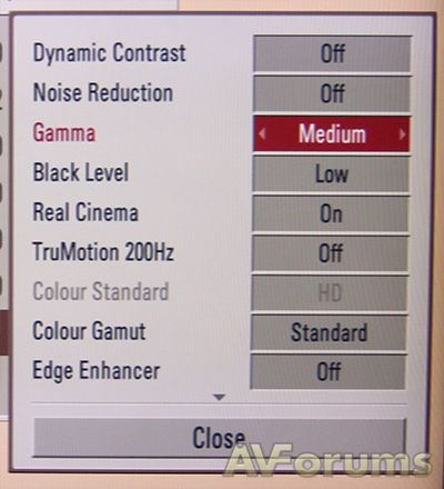

Основные возможности для калибровки находятся в меню «Expert Control». В прежних обзорах по LG я уже рассказывал об этих регуляторах. Но, если кратко, важные регуляторы «Gamma», «Real Cinema» (определение каденс-формата фильма), а также регуляторы шкалы серого и системы управления цветом.

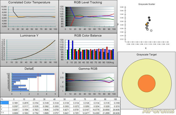

После базовой калибровки (такая калибровка оценивается визуально, не используя измерительных приборов) воспроизведение дисплея было весьма точным. Базовая калибровка была выполнена с помощью цветных фильтров и тестовых таблиц из меню телевизора. Такие регулировки позволяют пользователю получить на дисплее более точное изображение без применения специальных измерительных приборов.
Результаты измерений были следующими:
Кривая RGB была довольно ровной - хороший результат для предварительных измерений. В отдельных местах особенно ближе к правой стороне видны выпуклости. Но на большей части отклонения расположены ниже видимого порога (как показывает график DeltaE внизу слева): ошибки менее 2 незаметны для глаза.

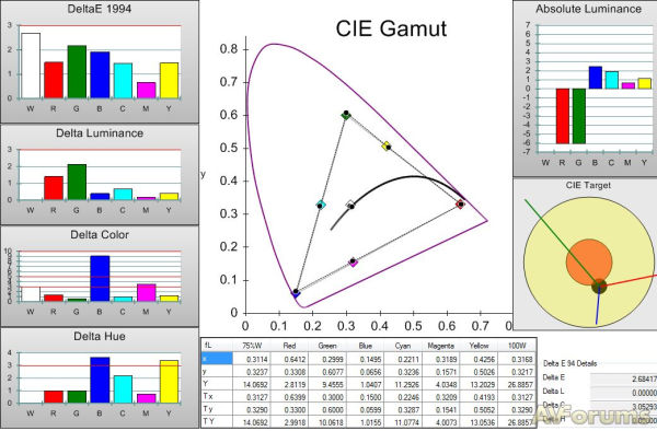

Цветовоспроизведение дисплея стало превосходным. Не было недопустимых искажений цветового тона и большая часть картинки была оптимально насыщенной (хотя голубой и показал большое отклонение). Такие показатели первичных измерений, несомненно, предвещают очень хорошие результаты после основной калибровки.

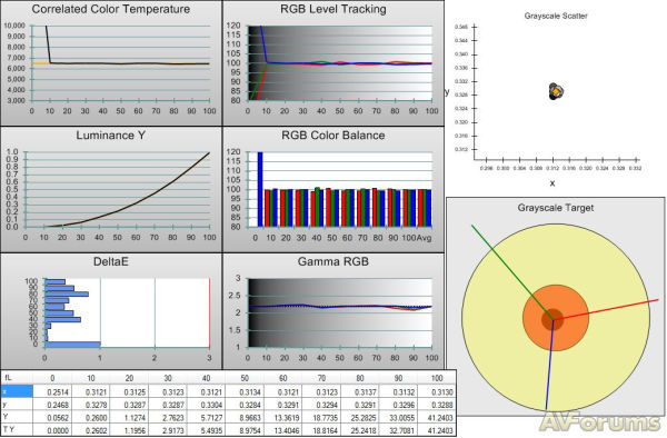

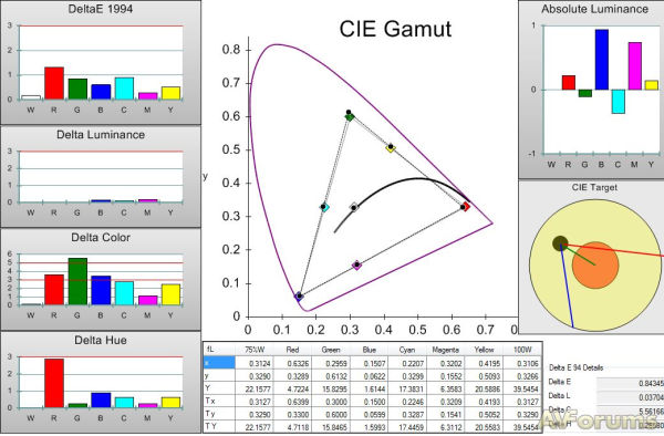

Как можно видеть, характеристики после калибровки в целом безупречны. Калибровка с использованием более совершенной 10-точечной шкалы серого заняла некоторое время и дала беспрецедентно плоские кривые. Большая часть значений DeltaE оказались ниже 0,5. Такой уровень точности пожалуй лучше, чем у некоторых студийных мониторов, используемых для выполнения ответственных операций и видеомонтажа фильмов. Для сравнения, среднестатический человеческий глаз не в состоянии различать колебания ниже 2 DeltaE, поэтому данные показатели LG действительно выдающиеся.
Цветность, несомненно, очень хороша. Как отмечалось, LG 42SL9000 оснащен лишь 2D системой управления цветом. В этом случае регулятор «Hue» эффективно управляет только тоновым оттенком, но регулятор «Colour» воздействует и на насыщенность и на яркость, это вызвано некоторыми компромиссами калибровки. Как можно видеть из графика, некоторые из уровней насыщенности фактически менее точны, чем были перед калибровкой. Необходимая ошибка внесена с целью коррекции уровней яркости (которые, как можете увидеть из блока «Delta Luminance», в основном отсутствуют). Несмотря на это общая ошибка ниже 1, исключая красный цвет, где чуть больше.
Это абсолютно выдающиеся показатели, явно показывающие, чего можно достичь, когда производители обеспечивают необходимое количество регулировок в продаваемой нам аппаратуре. Браво, LG!
