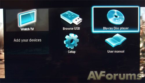

В визуальном интерфейсе главного меню Philips 32PFL7404H упор сделан на простоту. После представления ярко голубого логотипа компании выполняется авто настройка телевизора, а затем телезрителю предоставляется возможность выбора по своему усмотрению режимов отображения – на экране появляется ряд пиктограмм. Изображение выбираемой картинки темнеет, при этом детали изображения не изменяются в сравнении с первоначальным видом, но становятся излишне резкими, перенасыщенными по цветности. Все это не отличается от общепринятых стандартов. Между тем Philips мог бы перенять опыт компании LG, которая добавила режим «Мастер изображения», отображающий испытательные таблицы и предоставляющий краткие инструкции по конфигурированию отдельных настроек изображения. А исходя из моих личных предпочтений, хотелось бы видеть отображенными на экране возможности операторских камер, экспертного освещения, колористов, фотографов и режиссеров.
Нажав на пульте дистанционного управления кнопку HOME перейдем в следующий экран, где в виде значков отображаются подключенные к телевизору устройства (после того, как они добавлены в меню). Даже далекие от техники люди легко справятся с переключением этих входов. Выбор «Setup» позволит детально «покопаться» в настройках.

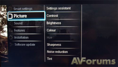

В расположенных на верхней строке расширенных настройках - «Smart Settings» я выбрал Кино (Cinema) и затем, чтобы сделать изменения, зашел в меню изображения – «Picture». Также как и в других дисплеях Philips здесь нет отдельного регулятора подсветки (Backlight), но вместо этого имеется объединенный с уровнем белого регулятор в пункте настройки, называемом Контрастностью (Contrast). Перемещение этого регулятора к минимуму первоначально вызовет ослабление интенсивности подсветки и, когда лампы достигнут минимального уровня освещенности, телевизор начнет цифровое изменение уровня белого. В идеале должно быть два отдельных регулятора, потому что уровень белого для улучшения чистоты шкалы серого в наиболее ярких зонах иногда настраивается несколькими кликами.
Далее следуют обычный регулятор уровня черного, регулятор цветности (иногда называемый настройкой цветового тона), регулятор четкости и шумоподавление – «Noise Reduction» (в среднем положении для снижения фонового шума).
Следующий регулятор интенсивности цвета - «Tint», который настраивает шкалу серого (оттенок серого). Если установить его в положение Стандартный - «Custom», становится недоступным для пользователя регулятор шкалы серого. Мы можем использовать эту опцию с измерительным прибором и специальным программным обеспечением для точной установки шкалы серого. Но подробнее об этом чуть позже.

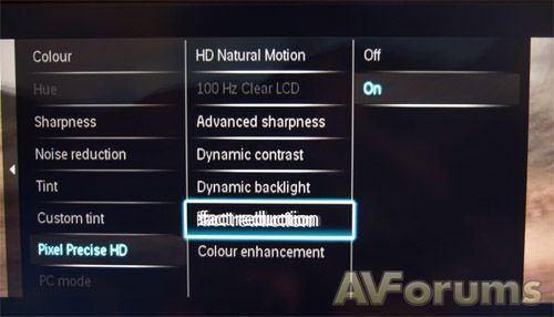

Опция, отмеченная как «Pixel Precise HD», предоставляет кучу регуляторов для видеообработки. Первый из них имеет слегка озадачивающее меня название «HD Natural Motion». Включение этой опции активизирует режим кадровой интерполяции с векторным управлением по перемещению, означающий, что телевизор анализирует кадры воспроизводимого видеосигнала, определяя направление перемещения объекта в кадре. А затем для увеличения на экране эффекта непрерывности движения объекта генерирует и вставляет между кадрами дополнительный. Я полагаю, что это «натурально» в сравнении с реальным миром, но в «киношных» понятиях – ни в коем случае. Потому что создает в фильме движение подобное «мыльной опере». Более того такие системы используются главным образом в аппаратуре бюджетного уровня, они создают искаженное изображение. Нет ничего натурального при виде актера идущего на фоне замедленно движущейся лошади. Конечно, выключаем!
Использование вышеописанной опции разрешает также включать режим «100 Гц Clear LCD», использующий для повышения разрешения движения на экране те же самые принципы оценки движения. По крайней мере, один из производителей LCD дисплеев (Samsung) позволяет пользователю увеличивать разрешение движения без раздражающего эффекта «плавного движения», исправляя огрехи, привносимые LCD технологией 100Гц/200Гц. Неплохо будет, если и другие производители последуют этому примеру.
Усовершенствованная резкость «Advanced Sharpness» избирательно улучшает границы объектов на экране. А динамическая контрастность - «Dynamic contrast» и динамическая подсветка «Dynamic backlight» управляют уровнем белого и интенсивностью подсветки, стремясь воспроизвести (жертвуя стабильностью) «усовершенствованное» изображение, и отказываясь от хорошего. Есть также точный регулятор снижения MPEG искажений.

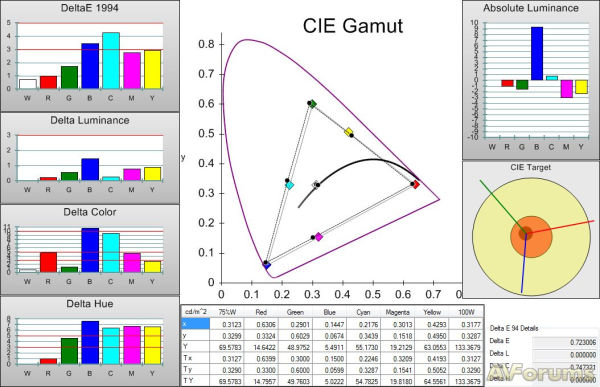

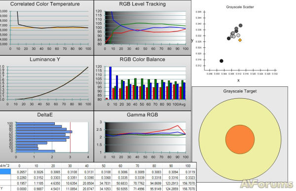

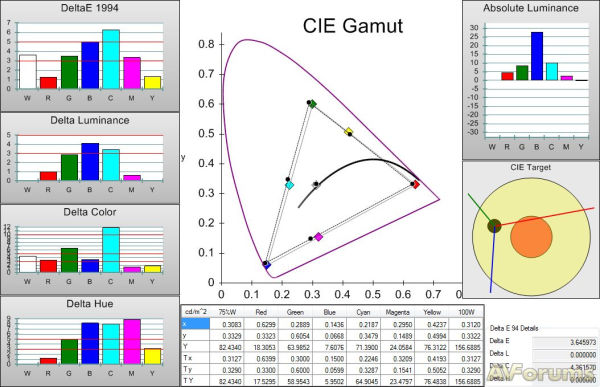

После базовой калибровки (с установкой лишь яркости, контрастности, резкости и выбором «Теплой» цветовой температуры, а также отключив излишнюю видео обработку) Philips 32PFL7404HH продемонстрировал вполне пристойное качество.
Наблюдались предыскажения зеленого цвета в комбинации серого, оставляющие слегка бледный оттенок, но для первоначальной настройки результаты совсем неплохие. К счастью, цвет не слишком отклонялся от основного стандарта качества HDTV – рекомендации 709. Я говорю «к счастью», потому что в этом дисплее нет системы управления цветом и не доступно расширенное управление цветностью. Большая часть заметных искажений были на голубом и пурпурном цветах, которые были явно смещенными. Такие результаты зачастую легко корректируются после калибровки шкалы серого (которая в этом телевизоре есть), на что я и надеялся.

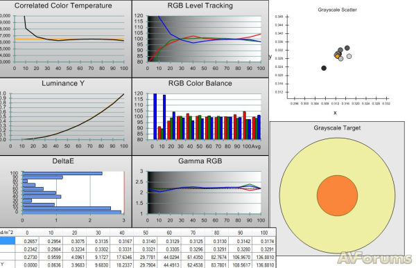

Результаты после калибровки
Меню для калибровки шкалы серого слегка странно в том смысле, что позволяет при повышенной яркости ограниченное управление красным, а также зеленым и голубым цветами, но при пониженной позволяет регулировать лишь зеленый и голубой. Обычно в телевизорах имеется возможность настройки красного, зеленого и голубого по всей шкале (и шестью регуляторами вместо пяти). Тем не менее, эта нестандартная система позволяет улучшить показатели графика шкалы серого, и после калибровки значение уровня всех погрешностей было ниже 3 (в соответствии с измерением по стандарту 1994). Все это означает, что большинство телезрителей никогда не заметит таких погрешностей, хотя они и существуют, в особенности на 100 IRE. Philips реализовал отдельный регулятор уровня белого (ранее, чем совмещенную настройку - уровень белого/подсветки матрицы) мы будем настраивать и его.
Воспроизведение цветов улучшилось незначительно, но это был результат работы только лишь одного регулятора цветности – «Colour». Наиболее неудовлетворительно воспроизведение сдвинутого в зелень голубого цвета, но, исключая эту погрешность и оставшееся изменение тона пурпурного цвета, других явно заметных отклонений в цветности не было.
