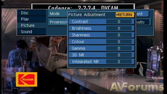

Качество видеоизображения в режиме 1080p/24, как и следует ожидать от основательно разработанной аппаратуры (а изделия Panasonic относятся к этому ряду), при просмотре на дисплеях с разрешением 1080р совершенно настолько, насколько  позволяет источник видеозаписи. Любые дефекты на изображении обусловливаются непосредственно недостатками диска или, что более часто, ограниченными возможностями дисплея. Конечно, DMP-BD60 верен этой традиции, а имеющийся набор базовых настроек изображения можно использовать лишь при наличии желания сделать качество картинки слегка менее совершенным. Выбирая режим «User», высвечиваем «Picture Adjustment» для регулировок Контрастности, Яркости, Четкости, Цветности, Гаммы, а также изменения уровня шумоподавления «3D NR» и «Integrated NR». Я оставил все регуляторы в «0» положении, так как не было желания воспользоваться ни одной из этих возможностей. По существу, такие манипуляции удобнее делать с дисплеем, а не на плеере. А для регуляторов шумопонижения лучше вообще ничего не трогать.
Есть также опция определения типа развертки (отмеченная как “Progressive”), которая по некоторым причинам появляется даже при воспроизведении дисков формата 1080p. И что странно, фактически действительно оказывает эффект на изображение. Если установлен режим «Video», плеер ухудшает разрешение, и на изображении появляются ступеньки, но в режиме «Auto» и «Фильм» обращается с контентом, как с фильмом, избегая всякого деинтерлейсинга.

Великолепным было воспроизведение DVD, впрочем, как и на других Blu-ray плеерах Panasonic. Я обнаружил лишь, что нулевая установка контрастности (полностью подходящая для Blu-ray дисков) была несколько резковатой для DVD и подчеркивала высокочастотные модуляционные шумы  (и я установил ее на «-2»). Конечно, после просмотра DVD вернул ее снова к «0», чтобы избежать размытия на Blu-ray фильмах. Для устранения этого незначительного неудобства хорошо было бы иметь в будущих плеерах отдельные предустановки для изображений DVD и Blu-ray.
Качество масштабирования/конвертирования было хорошим. Процессор Uniphier позволяет использовать более стандартный линейный процесс в сравнении с адаптивным алгоритмом, подобное вы найдете в Playstation 3 и собственных Blu-ray плеерах Sony серии ES. Оба этих подхода имеют свои достоинства (последний иногда делает HD картинку более убедительной, но может также  сделать предметы искусственными и прилизанными). В любом случае BD60, как я и надеялся, способен воспроизвести все детали без каких либо серьезных недостатков, представив их точно так, как записаны на DVD видеодиске.
В отношении Cadence-обнаружения (оптимизация обработки динамичных сцен в фильмах) DMP-BD60 не более совершенен, чем предыдущий DMP-BD35. Это означает, что при установках по умолчанию PAL (UK/Европа) DVD фильмы несколько теряют в качестве проработки динамичных сцен и отображении меняющихся мелких деталей, так PAL 2-2 cadence автоматически не обнаруживается и не компенсируется. Как и в BD35 для устранения этих проблем можно установить режим деинтерлейсинга «Film» с опцией «Progressive». Конечно гораздо удобнее было бы если плеер делал так самостоятельно, но это лучше чем смотреть с потерей качества.
Видеоматериалы для американского телестандарта NTSC идут слегка лучше в смысле автоматического определения типа cаdence, что оценят те, кто смотрит DVD для Региона 1. Режим преобразования 3-2 проходит постоянно, тогда как более необычный 2-2 и режим «Anime» неудачны даже после задания режима «Film». В целом характеристики воспроизведения DVD-видео лучше, чем на многих других плеерах, но все же не дотягивают до уровня  high-end.

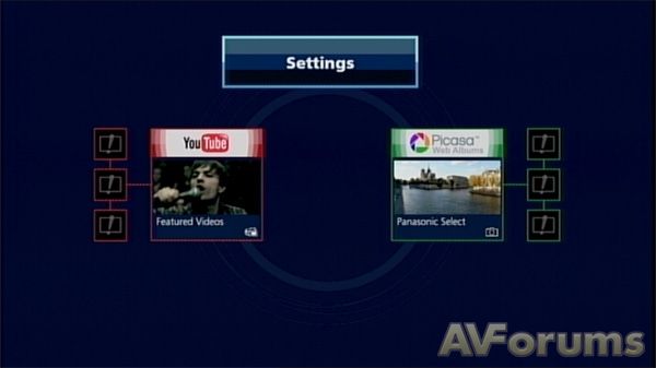

VIERA Cast

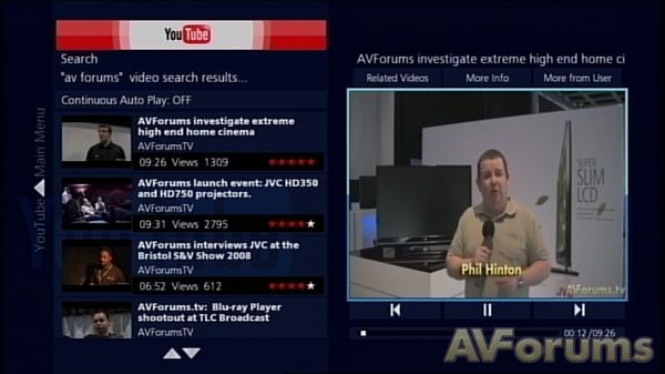

Вероятно, наиболее важная отличительная особенность VIERA Cast – доступ к интернет-сервису You Tube.  Таким образом, с помощью Blu-ray плеера телезрители смогут смотреть видео своих друзей и других людей, не задумываясь о проблемах кодирования и декодирования или авторизации Blu-ray дисков. Конечно, есть еще фото-сервис Picasa, который даст вам те же возможности в режиме стоп-кадра.
В настоящее время для VIERA Cast недоступны сервисы подобные биржевым сводкам Bloomberg  и интернет-трансляциям Eurosport.  Однако Panasonic уверяет нас, что такие возможности появятся в ближайшее время.
