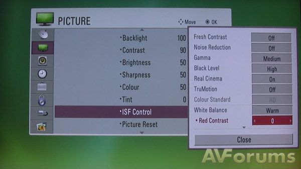

Что реально ценного в последних дисплеях LG, так это количество доступных для подстройки регулировок в меню настройки видео («Picture»). Один из двух доступных режимов «Expert» позволяет изменять Подсветку, Контрастность, Яркость, Резкость, Цветность, Тон, Гамму, сглаживание в динамичных сценах, цветовую матрицу, шкалу серого, первичный и вторичный Цвет и Гамму. Эти опции,  возможно, не  пригодятся обычному телезрителю и предназначены для более искушенных.

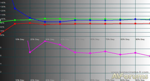

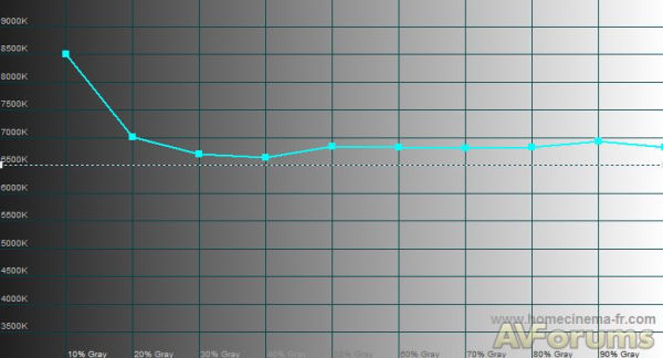

Недавно протестированные дисплеи LG имели необыкновенно точные характеристики шкалы серого и цветности. С 42LG6100 такой же случай: даже после выполнения лишь базовой калибровки он более точен в сравнении со многими другими дисплеями:
Цветовая температура базовой калибровки
RGB базовой калибровки
Яркость базовой калибровки

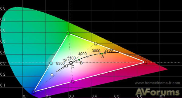

Как видно из диаграммы (верхней), насыщенность и тон каждого из первичных и вторичных цветов очень близки к Рекомендации 709 стандарта HDTV,  что уже превосходно. Я видел много дисплеев, которые смещают красный и, как правило, зеленый цвета в невидимую глазу зону, LG в данном случае дает более точный результат.
Хотя показатели шкалы серого не столь совершенны, обратим внимание на уровень дельта ошибки (розовая линия) и отметим, что действительно видимая находится много выше! Превосходной была и яркость, отмеченная плоской гамма-характеристикой (означающей, что темные зоны на самом деле выглядят как темные, а светлые, как светлые). После калибровки верность воспроизведения еще более повысилась, о чем свидетельствуют плоская линия RGB, совпадение цветов и вдобавок превосходная гамма-характеристика:

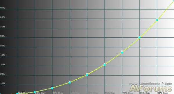

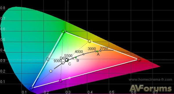

Наиболее заметно улучшилась характеристика шкалы серого, настолько, что дельта ошибка (розовая линия) упала практически ниже 2.  Для сравнения вспомните, что тренированный глаз может допускать заранее известную ошибку несколько выше 4!  И, в дополнение, просто  чудесные насыщенность и тоновая точность каждого цвета, и остался большой запас яркости.
Всего этого удалось добиться с помощью регуляторов LG 42LG6100. Улучшения в верности воспроизведения видны на реальном видеоматериале (более реалистичным становится телесный тон и менее искаженными цвета), косвенное подтверждение чему являются диаграммы. Но есть одна вещь, не показанная на этих графиках, это значение яркости каждого из цветов, (на графике, к сожалению, видно только насыщенность и тон). Значения яркости были около нормы, что не дает такой степени возможностей для регулировки воспроизведения, как у регуляторов цветности изображения. Невзирая на эти абсолютно превосходные результаты, позже мы обнаружили проблемы ставшие поводом для многих разочарований...

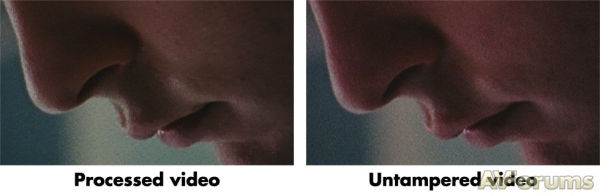

К сожалению, подобно другим недавно рассмотренным дисплеям LG выдающиеся показатели шкалы серого и цветности затеняются определенными проблемами в видеообработке, некоторые из них я упоминал в обзоре LG 42LG7000. В продолжение всего обзора я упоминал о высококонтрастных объектах, отсутствии чересстрочных искажений, где их не должно быть (на прогрессивном видео) и понижении разрешения изображения, из-за чего оно может выглядеть, как после грубой обработки системой шумопонижения. Ничто из этого не создает реальных проблем, если они опциональны, но другое дело, если их нельзя отключить.
Последняя из этих проблем раздосадовала меня более других. При воспроизведении некоторых Blu-ray видеофильмов высокого разрешения (в данном случае Человек-паук 3) мелкие детали изображения просто не отражаются на экране. Что создает эффект серьезного повреждения естественной текстуры фильма, а также ограничения (буквально срезания) некоторых деталей на экране:  щетина на лице героя и мелкие песчинки, например. Говоря откровенно это ненормально - LG необходимо осознать, что точка в ТВ высокого разрешения должна иметь высокое разрешение!

Вышеупомянутая видеообработка - особенность этого дисплея, означает не востребованность высококачественных Blu-ray дисков. Просмотр Blu-ray диска Человек-паук 3 в разрешении  1080p/24 позволил мне наблюдать череcстрочные искажения (да, при 1080p), предполагаю, что видеообработка ТВ ориентирована на 1080i. В итоге мельчайшие детали фильма были поглощены и размыты.
Возможным решением данной проблемы будет использование 60 Гц выхода Blu-ray плеера с подключением его к компьютерному видео входу телевизора. Это оставляет картинку сравнительно нетронутой и дает некоторое представление  об уровне качества, которое можно получить на этом телевизоре из не подвергнутых чрезмерной обработке источников сигнала. Конечно,  такой вариант невозможен для спутникового или обычного телевидения,  которые используют 50 Гц развертку и не могут быть конвертированы.
