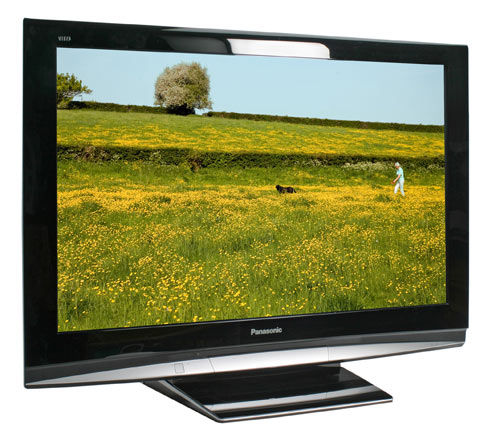

Panasonic TH-46PZ80 одна из трех моделей в серии плазменных дисплеев PZ80 1080p. Также как и в других, здесь нет спутникового тюнера, не используется технология «Intelligent Frame Creation» для вставки промежуточных кадров.
Если у Вас такой же, как  у меня склад мышления, и Вы тоже хотите смотреть видео высокого качества и верности с Blu-ray дисков или DVD плеера, тогда может подумать, что отсутствие некоторых функций при великолепном качестве изображения чем не повод для удачной покупки.
Дизайн конструкции, подобно всем плазменным дисплеям Панасоник, создает ощущение удачно скомпонованного основательного изделия, но не более того. Ненавязчивость дизайна подчеркнута глянцевой скошенной окантовкой черного цвета и   изогнутой серебристой поверхностью откидной крышки, под которой находятся кнопки лицевой панели и дополнительные входы.

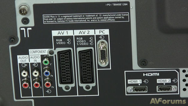

Выбор вариантов подключения достаточно очевиден. Есть 2 HDMI входа на задней панели и третий под фронтальной откидной крышкой, который несколько портит внешний вид, будучи постоянно используемым, но он удобен для оперативного подключения HD видеокамеры. Есть два RGB SCART входа (второй может использоваться также и с сигналами S-видео), компонентные видео и аудио входы, аналоговый RGB вход для компьютера.

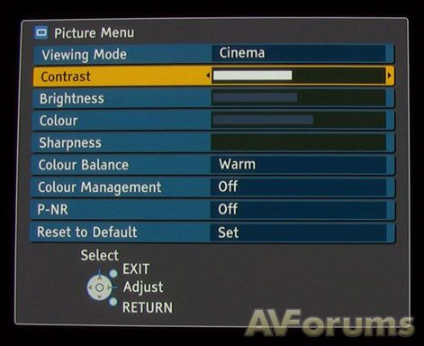

После включения и настройки (которая длится недолго), мы получаем доступ к ТВ меню с опциями обработки изображения и их функциями. Также как и в других европейских моделях бытовых дисплеев Панасоник, в меню изображения весьма мало опций. Так, нет доступных для пользователя регулировок калибровки, но это также защищает от некорректных действий путем отключения важных функций при обработке изображения.
На верхней строке меню расположена настройка Режим Просмотра (Viewing Mode), которая может переключаться между режимами: Спорт  (Dynamic), Стандартный (Normal), Кино (Cinema) и Природа (Eco). При калибровке мы используем, как базовый, режим Кино, потому что он обеспечивает наибольшую верность. В каждом режиме просмотра можно настраивать Контрастность, Яркость, Цвет, Четкость и опцию для выбора Цветового баланса (предустановка шкалы серого). Здесь есть также расширенное управление цветом (Colour Management) (правда, не настолько эффективное, как это звучит) и опция «P-NR» (шумоподавление). Есть также скрытый в меню Установки переключатель Вкл/Выкл для режима переразвертки  изображения - Picture Overscan.

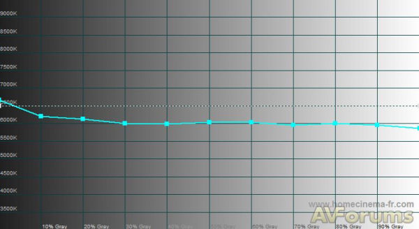

Цветовая температура (до калибровки)

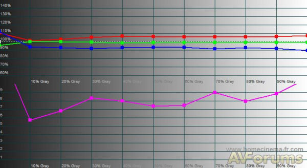

RGB (до калибровки)

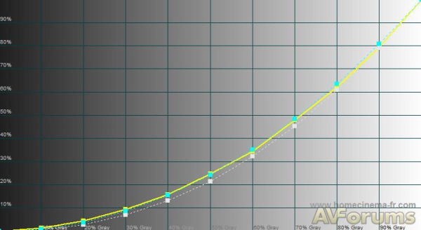

Сигнал яркости (до калибровки)

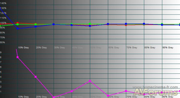

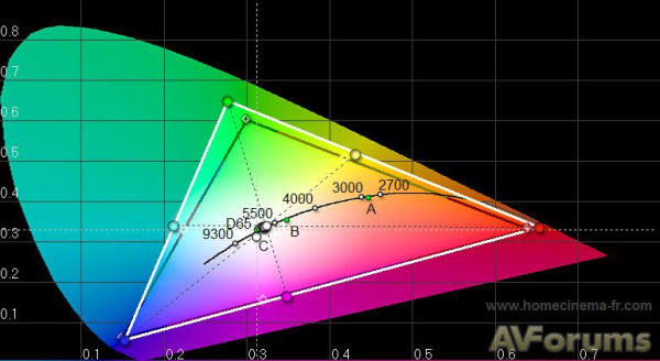

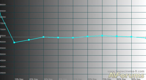

Соотнесенная цветовая температура (крайний слева график) была несколько ниже, что подтверждено моим замером установки Теплый (Warm), которая была несколько излишне красной (подтверждено диаграммой RGB, верхняя посередине). Цветовая верность была хорошей, но не впечатляющей, с имеющим, как обычно, наибольшую погрешность зеленым.  Во многих HDTV зеленый тон смещается к ярко-неоновому, несмотря на то, что в действительности он должен быть немного более смягченным.
Для дальнейшей калибровки TH-46PZ80 потребовался доступ к сервисному меню. Это скрытое меню позволяет улучшить характеристики шкалы серого (довольно сложный процесс, доступный из этого меню). В конечном счете, наши усилия направлены на получение реальных улучшений картинки; фактически нам необходимо сохранить Дельта ошибки ниже 4 на протяжении всего графика. В этом случае человеческий глаз не ощутит серьезных искажений.

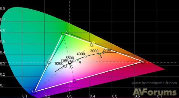

Этот дисплей не оснащен Системой Управления Цветом (Colour Management System), но, даже используя лишь стандартный режим Цветность  (Colour), можно значительно повысить верность цветовоспроизведения. Наибольшая погрешность была по зеленому цвету, а воспроизведение других цветов довольно верное. Имеющаяся погрешность не искажала реальное изображение, что в значительной мере было получено за счет калибровки шкалы серого (Greyscale).
Цветовая температура (после калибровки)
RGB (после калибровки)

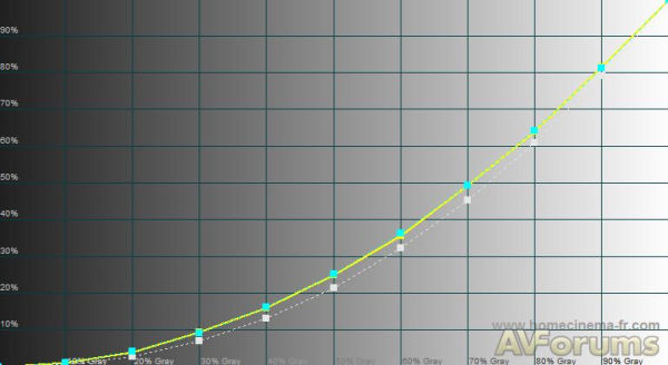

Сигнал яркости (после калибровки)
