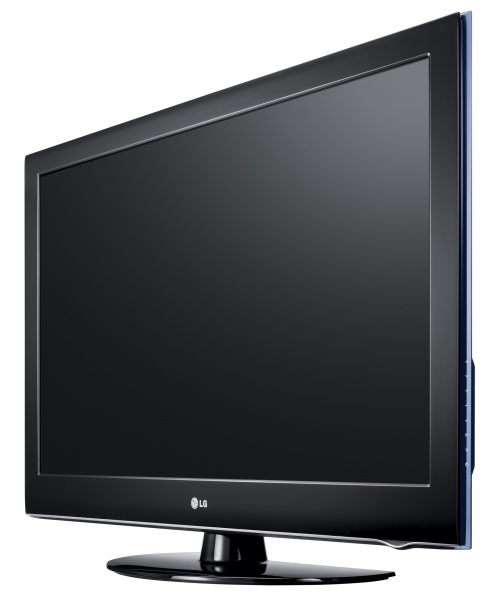

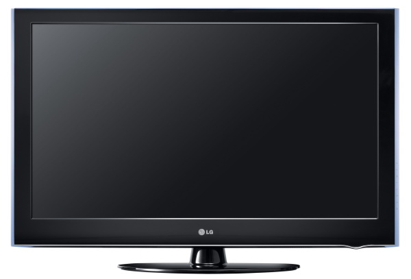

LG LH5000
LG LH5000
Телевизоры снабжены широким набором входных разъемов, перечислять которые мы не будем, поскольку эти модели есть смысл подключать к проигрывателю только через HDMI, только в этом случае можно оценить значительный выигрыш в качестве картинки. Частота кадровой развертки у ЖК-модели составляет 200 Гц, а у «плазмы» – вообще рекордное значение 600 Гц. Для сравнения, у обычного телевизора этот показатель составляет 50 Гц. В результате обе модели показывают динамичные сцены без каких-либо шлейфов и искажений. Качество изображения у обоих моделей очень высокое. Однако, надо иметь в виду, что, если 47LH5000 умеет справляться с сигналом среднего качества, то 50PS3000 подчеркивает все огрехи, если таковые имеются. Но зато и проработка мелких деталей у “плазмы” в данном случае оказалась выше. Яркость у 47LH5000 составляет 500 кд/кв. м, у 50PS3000 – 1500 кд/кв. м. Но напрямую эти параметры сравнивать нельзя, поскольку мы имеем дело с разными технологиями. Субъективно 47LH5000 практически не отстает по яркости. Динамическая контрастность у «плазмы» 200000:1, у ЖК-модели – 80000:1, реально разница в контрасте заметна только на отдельных сценах в фильмах.

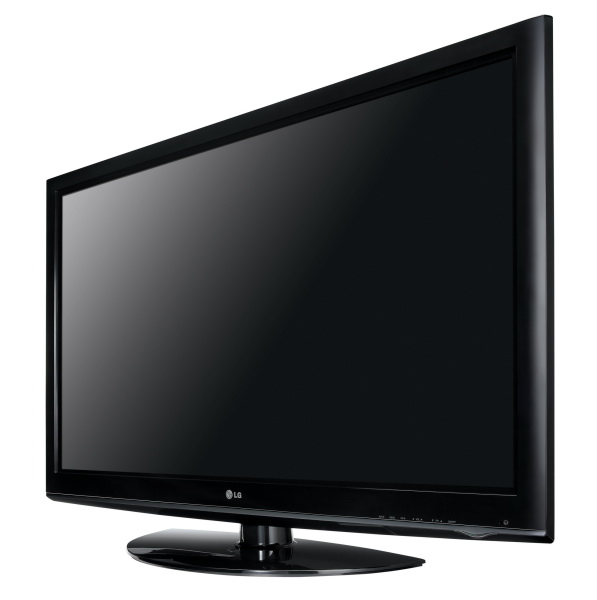

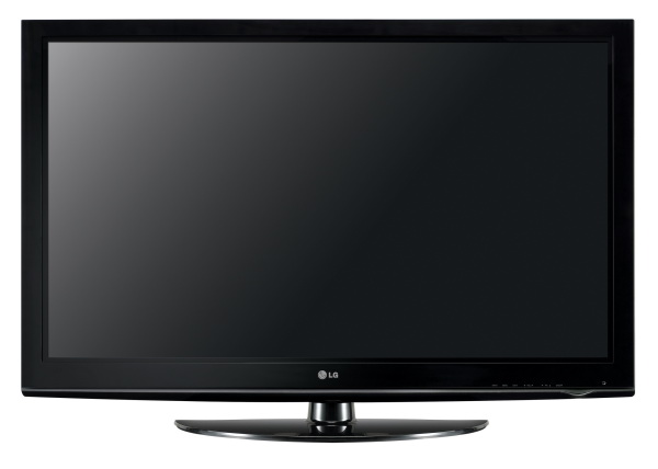

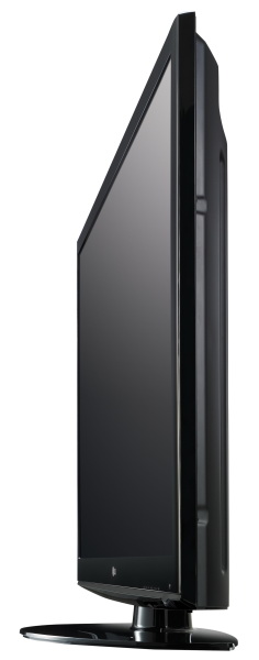

LG PS3000
LG PS3000
LG PS3000
