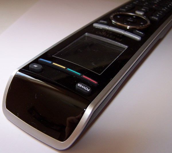

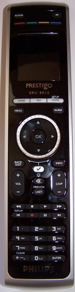

Первое впечатление от пульта ДУ Philips SRU8015 – он удивительно эргономичен. Пульт хорошо сбалансирован – когда вы его держите за середину, он не «оттягивается» вперед или назад. Дисплей имеет размер 2 дюйма (5 см) по диагонали, изображение на нем яркое и контрастное. Клавиши очень удобные, нажимать на них приятно, в дополнение к клавишам есть «фирменное» вращающееся колесико Philips, облегчающее доступ к некоторым функциям. Подсветка клавиш равномерная. К сожалению, отсутствует функция автоматического включения подсветки при перемещении пульта. Подсветка автоматически выключается через заданный пользователем промежуток времени после того, как пультом не пользовались. Чтобы включить подсветку клавиш, а заодно и подсветку дисплея, нужно нажать одну из клавиш или покрутить колесико управления.

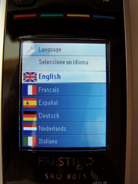

Как утверждает производитель, пульт ДУ можно настроить, даже не пользуясь инструкцией. Действительно, меню пульта организовано очень логично, выдается множество подсказок. Однако, чтобы понимать все это, требуется знание одного из иностранных языков. Увы, в списке поддерживаемых пультом языков русского нет, хотя на упаковке есть надписи по-русски и есть инструкция на русском языке. Поддерживаются английский, голландский, немецкий, французский, итальянский и испанский языки. Если вы не знаете ни один из перечисленных языков, то все равно сможете настроить пульт, только для этого придется обращаться к инструкции.

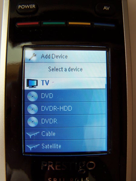

В Philips SRU8015 при добавлении устройства нужно сначала указать вид аппаратуры, а потом бренд. Затем включить устройство и удерживать кнопку на пульте до тех пор, пока устройство не выключится. В базе пульта есть коды для большого числа брендов, в том числе и ряда локальных. Если же бренда нет в списке, можно попробовать перебрать все коды или перейти в режим обучения.
