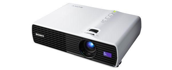

Залог успешной презентации — красочные слайды, обаяние докладчика и надежный, яркий проектор, который  не подведет в любой ситуации. Компания Sony как раз и предлагает именно такое устройство, способное стать вашим верным партнером по бизнесу. Ознакомимся же с его «портфолио»…
Модель Sony VPL-DX10 – портативный, простой в управлении офисный проектор. Устройство обладает массой в 2,1 кг и площадью основания меньшей листа бумаги формата А4. В комплекте предусмотрена удобная сумка для переноски устройства и сопутствующих кабелей. Главное достоинство устройства — сильный световой поток в 2500 ANSI люмен, позволяющий проводить презентации в незатемненных помещениях малого и среднего размера, включая корпоративные конференц-залы и школьные учебные классы. Еще один важный козырь данного проектора — оптическая система, построенная на базе инновационной технологии Sony BrightEra (опция Long Lasting Optics присуща только M серии, на сайте сейчас вносятся поправки).
Она обеспечивает большую стойкость ЖК-панелей к воздействию света, повышенную яркость и четкость. Модель наделена тремя ЖК-матрицами XGA-разрешения (1024 х 768). Выглядит проектор Sony VPL-DX10 весьма привлекательно. Модель одета в элегантный пластиковый корпус плавных скругленных форм, придающий устройству вполне презентабельный и статусный внешний вид. Все органы управления скомпонованы сверху устройства. Это выстроившиеся в один ряд клавиши включения/ выключения, выбора активного видеовхода, и доступа в меню, а также навигационная клавиша-джойстик. Также на верхней панели устройства находится рычаг управления открытием/ закрытием шторки объектива (это гораздо удобней, чем используемые  в малобюджетных проекторах  защитные колпачки на веревочке), кольца регулировки зумом (х1,2) и резкостью. Автофокуса модель не имеет (он есть в старших моделях серии), однако предусмотрена возможность автоматической регулировки трапециидальных искажений.
Итак, включаем, (подав на вход сигнал с ноутбука). Девайс набирает крейсерскую скорость секунд за 20. Уровень шума — весьма ощутимый (сравним со «звучанием» мощного игрового компьютера). Впрочем, таковой он только на пике яркостной мощности. Понизив ее (переведя модель в демонстрационный режим Standard) голос девайса стихает до вполне приемлемого значения в 37 дБ.
Картинка — весьма приличная (как в яркостном режиме High, так и в режиме Standard). «Бритвенная» четкость, насыщенные цвета. Автоматическая коррекция трапеции работает быстро и четко (в чем было легко убедиться меняя наклон проектора). Конечно по своей сути, данная модель предназначена именно для презентаций. Смотреть кино с ее помощью тоже можно, однако картинка (в плане естественности цветопередачи и тональным переходам) сильно уступает сугубо кинотеатральным решениям. К тому же различных регулировок и предустановок в меню — самый необходимый, практичный минимум.
Меню оформлено без особых изысков, однако вполне наглядно и удобно в использовании. Пульт сначала удивил обилием всевозможных клавиш. Однако, оказалось, что некоторые из них (например, клавиши автофокуса и USB) не работают, т.к. пульт — одинаковый для всех моделей видеопроекторов Sony данной серии.
Каких либо существенных недостатков проектора в процессе его тестирования обнаружено не было. Со своей основной презентационной задачей модель справляется отлично, создавая достойную картинку. Выключать проектор из сети можно сразу по окончании презентации —  функция Off and Go проследит за тем, чтобы вентиляторы самостоятельно охладили лампу до безопасной температуры.  В то же время функция быстрого повторного пуска Quick Re-start позволяет возобновить презентацию всего через 5 секунд при случайном выключении питания.

Sony VPL-DX10 - простой, надежный, красивый и неприхотливый офисный проектор — яркий и легкий. Обеспечивает наглядную, четкую и контрастную картинку большой диагонали даже в светлом помещении, честно отрабатывая заявленные характеристики. Однако, каких-либо особенно выразительных эмоций восторга или, наоборот, упрека не вызывает. Разве что, цена, на наш взгляд, уж слишком высока при заданных параметрах . В общем, — уверенный «середнячок».
