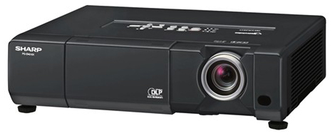

SharpVizion XV-Z15000
Для тех фанатов DLP-технологий, которые ждали снижения цен на 1080p-проекторы с очень высоким контрастом до уровня ниже 2500 долларов, ожидание закончено. Выпущенный совсем недавно SharpVizion XV-Z15000 от фирмы Sharp - проектор для домашнего кинотеатра с наиболее агрессивной ценой на сегодня. Со значением контраста 30000:1 это одна из наиболее высококонтрастных DLP-моделей, появившаяся на рынке. И она имеет некоторую уникальную для этого класса портативность, отличающую ее от прочих моделей-конкурентов формата 1080p.
Итак, перестаньте придавать слишком большое значение количеству звездочек в рейтингах-обзорах, потому что Z15000 может оказаться единственно верным выбором именно для вас. Фактически, это чистокровная реализация DLP-проектора высокой четкости с прогрессивной разверткой по очень привлекательной цене. Поскольку у этой модели отсутствуют некоторые возможности ее конкурентов, мы не можем дать ей наивысшие оценки за функциональность или удобство использования. Но она превосходна в определенных нюансах и имеет свои ярко выраженные преимущества, которые не вошли в нашу итоговую оценку. Пожалуйста, прочтите до конца, чтобы разобраться в деталях.
