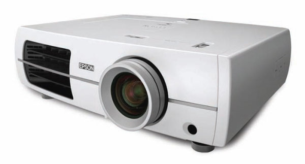

Epson 6500UB
В конце февраля, Epson предложила скидку в 500 долларов на модели 6500UB и 7500UB. Это значит, что и Epson 6500UB, и Panasonic AE3000 теперь продаются по цене в 2500 долларов. Согласно этой информации, нет больше проекторов формата 1080p по такой цене, которые предлагают комбинацию яркости, контраста, цветового охвата, резкости картинки и возможностей как эти две модели. Есть менее дорогие модели 1080p, такие как Sanyo Z700 и Epson Home Cinema 6100, стоимостью порядка 2000 долларов, но они не могут предложить сходных характеристик или исполнения. И есть, несомненно, широкий диапазон моделей ценой свыше 2500, где каждая модель имеет свое соотношение цены к возможностям. Некоторые из них - с великолепным соотношением. Но для покупателей, желающих ограничиться бюджетом в $2500 за проектор, есть только две модели, которые, в настоящий момент, являются наиболее яркими предложениями в этом ценовом диапазоне. Мы говорим "в настоящий момент" потому что в конце весны на рынке появится Sharp Vision Zl5000 с ожидаемой ценой примерно в те же 2500 долларов.

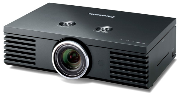

Panasonic AE3000
Хотя 6500UB и имеет множество режимов с более высокими яркостями, чем аналогичные режимы в AE3000, последний превосходит его в точности цветового баланса и насыщенности цветов. Заводские настройки 6500UB хоть и ярче, но выглядят холоднее и менее насыщенно. Вы можете получить доступ к настройкам яркости/контраста и настроить картинку до получения лучшей насыщенности и баланса, но это приведет к снижению яркости изображения. И наоборот, если вы хотите получить более яркую картинку на AE3000, вы можете усилить яркость и контраст, повысив цветовую температуру и несколько потеряв цветовую насыщенность. Можно получить картинку, выглядящую также как на 6500UB с заводскими установками. В конце концов, настраивая цвет, контраст, яркость и гамма-установки каждого проектора, можно получить от них практически идентичные картинки.
