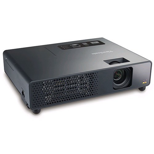

ViewSonic PJ358
2000 люмен яркости и XGA 1024 х 768 точек разрешения при весе всего в 1,8 кг — вот они самые важные преимущества видеопроектора PJ358 от ViewSonic. Такой набор качеств, безусловно, делает ему честь и определяет модель в нишу «мобильных презентационных решений». Однако, посмотрим, какие реальные способности скрываются за формальными характеристиками прибора.
Внешний вид рассматриваемой модели — определенно, не самая сильная ее сторона. Аскетичный темный пластик, простая прямоугольная форма (с немного закругленными углами)... На фоне полного отсутствия каких-либо декоративных «излишеств» небольшой цветной логотип компании (в виде трех экзотических птичек) выглядит ярко, броско, привнося веселую ноту  в  безжизненно «офисный» облик девайса. Расположенная на верхней грани корпуса панель управления вторит аскетичному настрою аппарата. Она состоит всего из трех индикаторов и пары клавиш. Несмотря на то, что одна из них — четырехпозицонная (позволяет «объять» весь функционал меню), пользоваться «ручным» управлением не особенно удобно. Куда приятней задействовать пульт ДУ. Таковой в комплекте, безусловно, предусмотрен.
По размерам он — не большой, ни маленький. В плане общей эргономики, топологии клавиш и их размера, природа, скорее, отдыхала, нежели наоборот. Однако, присущие ПДУ клавиши управления презентацией, быстрого гашения экрана, стоп-кадра, а также пара программируемых кнопок, красноречиво намекают нам на то, что в «гадком утенке» дремлет красивая «лебединая душа». И, правда: если обратиться к терминальной панели девайса, можно обнаружить несколько «приятных сюрпризов».

Проектор отличается скромными размерами (меньше формата A4) и достаточно «сдержанным» дизайном. Корпус являет собой темный параллелепипед со скругленными ребрами из матового немаркого пластика черного цвета.
