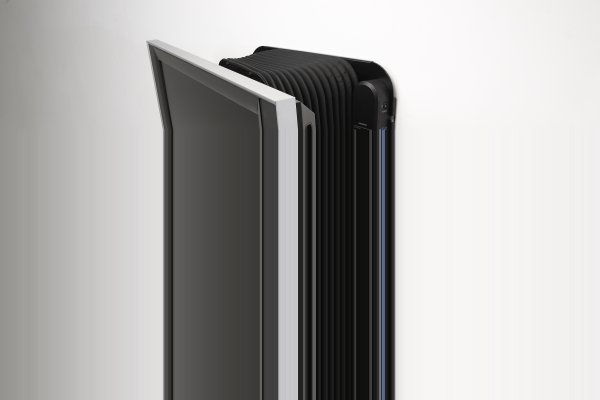

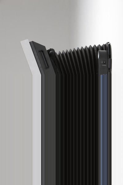

При взгляде на дизайн устройства, возникает ощущение, что оно словно сошло с экранов фантастических фильмов — внешний вид завораживает. В сложенном положении крепление имеет глубину около 11 см, оставаясь невидимым для пользователя.
Специальный рукав обеспечивает эстетичный внешний вид, маскировку соединительных кабелей, сервомоторов и элементов конструкции, а также предотвращает попадание посторонних предметов в движущиеся части механизма, обеспечивая высокую безопасность и надежность.

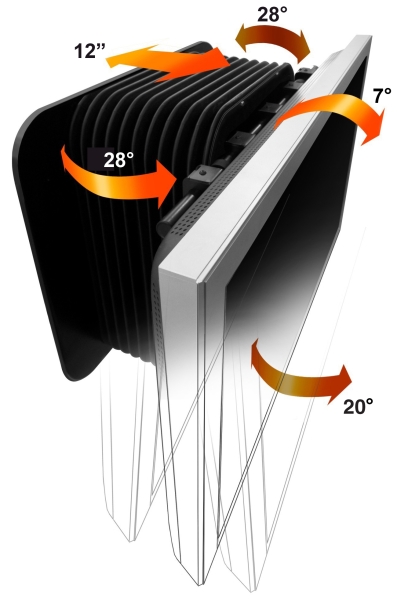

Крепление X-Arm поворачивает экран 42” на 28° влево и вправо, на 25° вниз и на 7° вверх. Для экранов с большей диагональю углы перемещения будут несколько меньше (см. таблицу ниже).

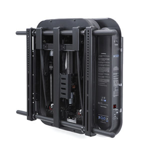

  • Блок управления может устанавливаться отдельно от X-Arm для облегчения доступа
  • На блоке управления  имеется специальный переключатель, предназначенный для адаптации перемещений крепления под экраны с различной диагональю
  • Держатель-робот предельно прост в установке. Она не сложнее, чем установить обычное настенное крепление
  • Эффективная система укладки и маскировки кабелей делает рассматриваемое решение не только эргономичным но и эстетически привлекательным
  • Специальный рукав предотвращает попадание посторонних предметов в движущиеся части механизма, обеспечивая высокую безопасность и надежность.

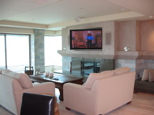

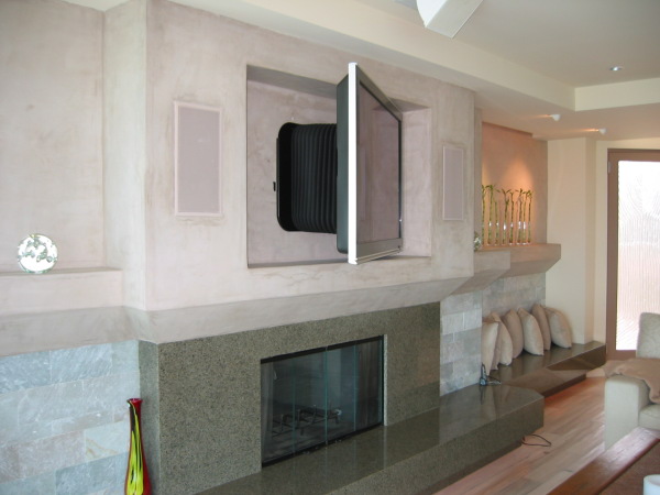

Несмотря на свою «технологичность»  держатель-робот не просто легко интегрируется в интерьер, но и становится одной из его «изюминок».
На приведенной схеме отражены «степени свободы» подвеса. Где бы вы не находились, экран всегда сможет быть повернут к вам «лицом».

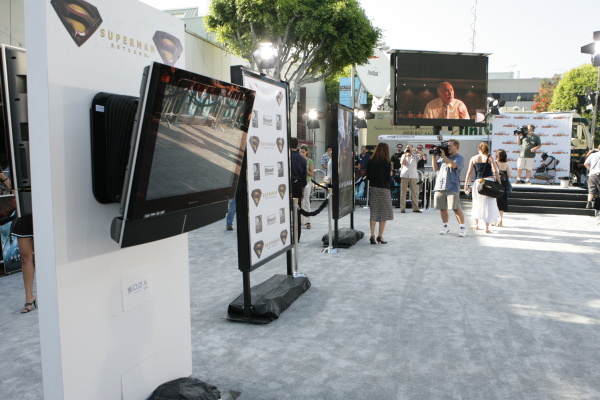

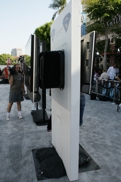

Роботы-держатели X-Arm участвовали в премьерном показе фильма Superman Returns. И это неспроста: инновационное крепление от CLO Systems (США) как будто сошло с экранов фантастических фильмов.

Гофрированный рукав: Защитный рукав придает эстетичный внешний вид и защищает моторы и элементы крепления от попадания посторонних предметов
Система укладки кабеля: AV-провода и кабели прокладываются внутри защитного рукава и остаются невидимыми во время движения
