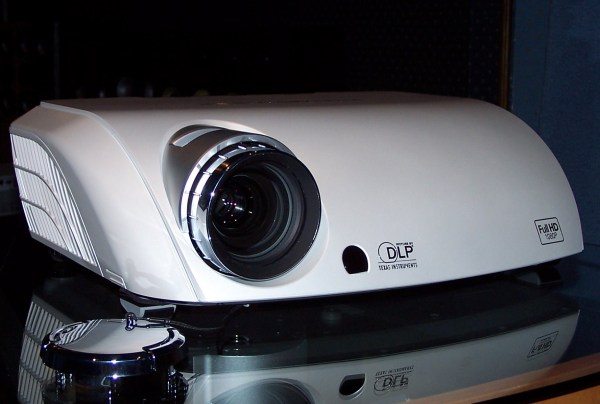

В проекторе Optoma HD-80 используется встроенный видеопроцессор. Кроме этого, по сравнению с HD-81 сокращено число разъемов: оставлены самые необходимые. Что касается параметров, определяющих качество картинки, то они практически не изменились, разве что яркость уменьшилась с 1400 до 1300 ANSI люмен. Однако, такое уменьшение яркости практически незаметно. Стоимость HD-80 составляет около 90000 руб. против примерно 145000 руб. у HD-81. Как мы видим, выигрыш в цене довольно ощутимый.

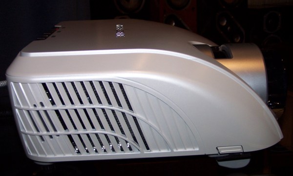

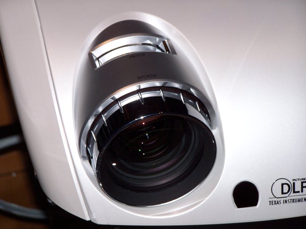

Проекторы редко когда бывают красивыми, но HD-80 – настоящий шедевр дизайна. При этом его конструкция очень эргономична. Правда, есть одно место, где разработчики явно пожертвовали удобством работы в угоду красоте. Блестящая, отполированная поверхность кольца фокусировки объектива делает наводку на резкость не очень удобным процессом, даже несмотря на наличие на кольце выступов. Но проектор предназначен для стационарного использования, так что часто настраивать фокусировку не придется. Кратность зума объектива составляет 1,2.

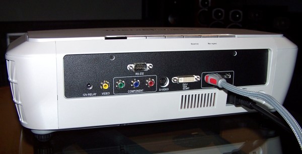

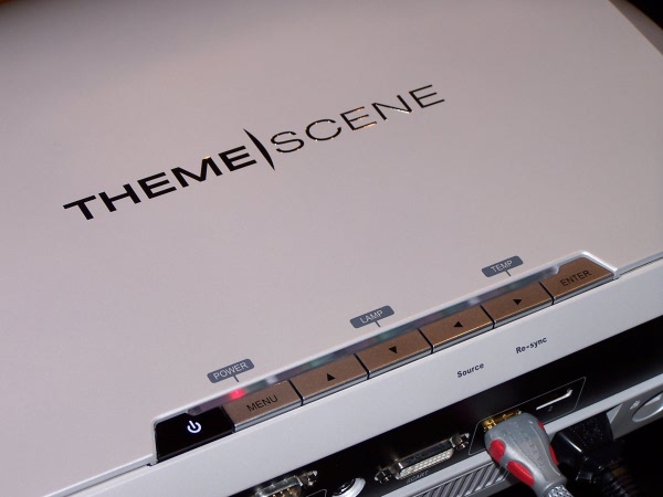

На задней панели проектора находятся разъемы: композитный, компонентный, S-Video, DVI-I, два HDMI, триггерный выход, RS-232. Разъем DVI-I может использоваться, при подключении через соответствующие переходники, как вход VGA или RGB SCART. На верхней панели расположены клавиши управления и светодиодные индикаторы.
