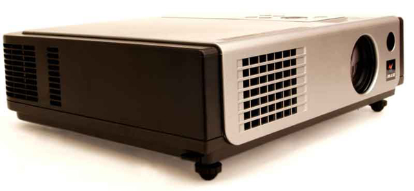

вентиляционные решетки

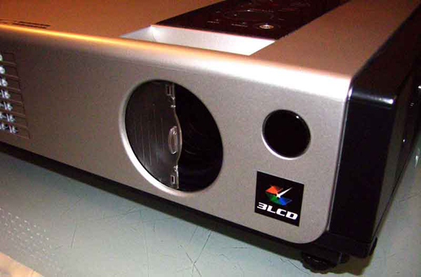

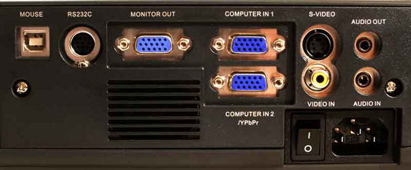

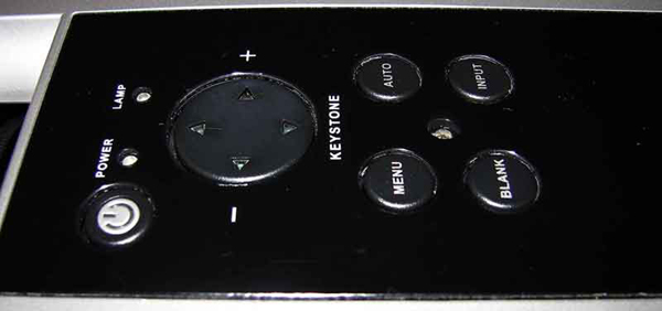

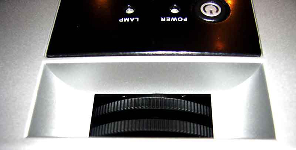

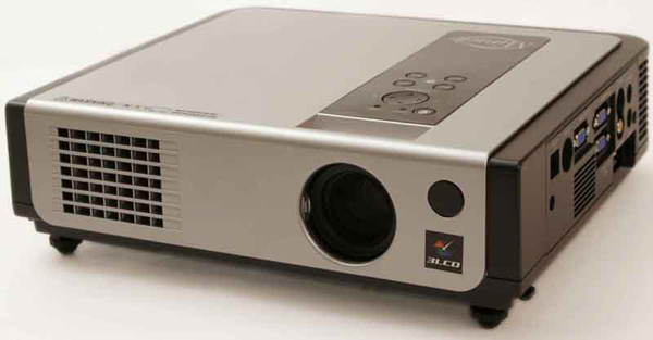

У проектора строго прямоугольная форма, декоративно округленная на краях, основной цвет приглушенный металлик, со вставками черного цвета. Дизайн лаконичен и строг, с претензией на изыск. Компоновка вполне традиционная, регулировочные кольца объектива расположены в выемке на верхней панели проектора. Кольца тонкие, но с глубоким накатом и управляются легко. За выемкой регулировки объектива находятся кнопки управления на корпусе, и главная из них выполненная в виде четырехпозиционного джойстика. Коннектная площадка несколько нетрадиционно находиться с правого бока а на самой площадки поначалу поражает обилие интерфейсов D-Sub, их целых три штуки, но читая подписи к ним понимаешь, что они вполне уместны здесь, так как выполняют большинство соединений необходимых для презентации или учебного процесса.

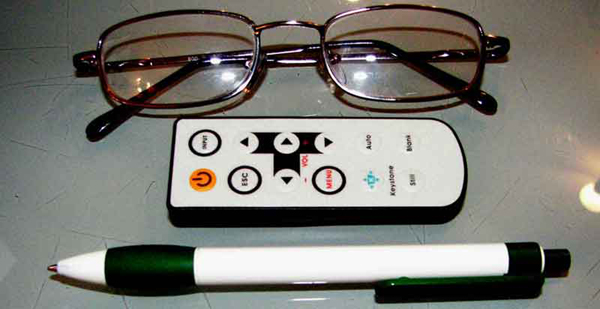

Управление проектором достаточно простое и надежное пульт меню выполнен в форм-факторе «кредитка» хотя на нее не сильно похож, так как, чуть уже кредитной карточки, и чуть короче ее. На пульте 12 кнопок расположенных в два столбика по 6 кнопок, при этом большая их часть отдана под управление главным меню, а четыре кнопки «джойстика» располагаются нетрадиционно Т-образно.

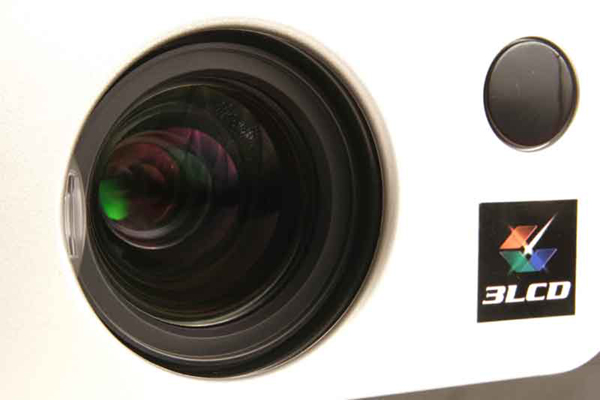

Оптика проектора даже на первый взгляд показывает качественное многократное просветление, и нареканий не вызывает. Вентилятор охлаждения лампы работает достаточно тихо, чтобы не перебивать докладчика или преподавателя, а ели верить инструкции по эксплуатации, то не вызовет проблем и смена лампы.
