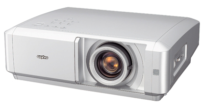

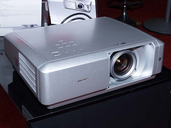

В случае с Sanyo PLV-Z5 мы, по сути, имеем несколько улучшенный вариант Z4, корпус остался тем же, пульт, органы управления оптическая группа изменений не претерпели. Все то же, что и в «четвертке», небольшой клиновидной формы светло-серый корпус со скругленными фасками, фирменная моторизированная крышка объектива, отъезжающая при включении проектора – даже знатоки проекторов по передней панели, вероятно, будут путать Z4 и Z5. Расположение основных элементов на корпусе традиционное: кнопки управления основными функциями разместились на верхней крышке аппарата, все разъемы без исключения находятся на задней панели, на боковой стенке находятся все те же два колесика регулировки положения оптической группы, а регулировки фокуса и зумма занимают место непосредственно на объективе.

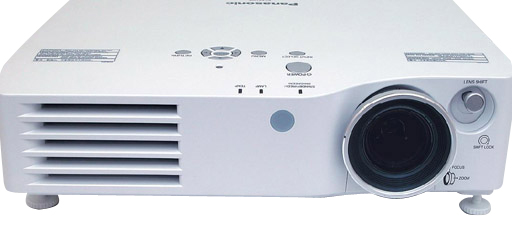

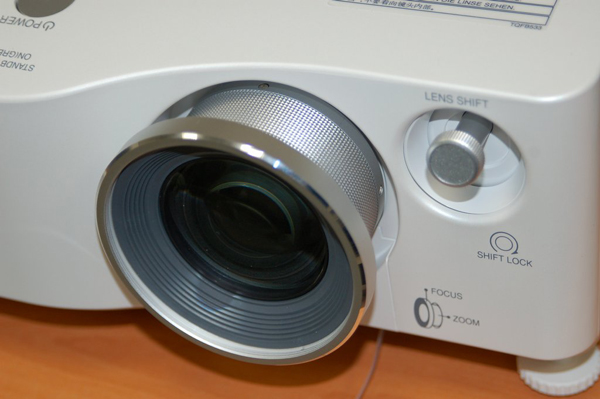

Довольно большой по размеру Panasonic PT AX100E выполнен в светлом серебристом и матовом металлике с легким оттенком золотой желтизны. Корпус прямоугольный в плане имеет залив на правой стороне передней панели, располагается объектив с широким кольцом-блендой и поводком механизма оптической коррекции трапецидальности. Там же на передней панели находиться и выхлопная решетка охлаждения. На верхней панели традиционно расположились кнопки управления проектором на корпусе, и более ничего кроме логотипа на ней не наблюдается.

Sanyo PLV-Z5: 0,5 балла – качество изготовления корпуса на тройку с плюсом, и вообще ощущение римейка Panasonic PT AX100E: 1 балл – качество изготовления предельно высокое, все удобно.

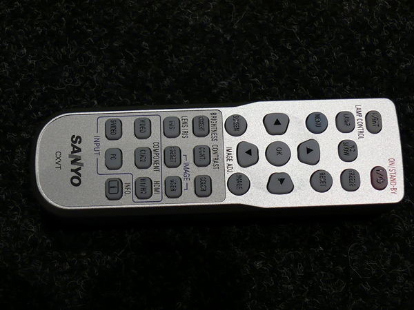

Основной орган управления любого проектора естественно пульт дистанционного управления. У Sanyo PLV-Z5 пульт мал, по габаритам сравним с сотовым телефоном, и имеет совершенно нескромное количество кнопок на единицу площади. Лежит в руке таким образом, что в зоне досягаемости оказываются кнопки курсора и находящиеся над ними два ряда кнопок, а вот работать с кнопками в нижней части пульта очень неудобно. Тут-то как раз пригодится навык отработанный при наборе номера на сотовом телефоне - кнопки основных настроек изображения и переключения входов расположены как раз как цифровые клавиши телефона. Хотя, расположение кнопок, разделение на рабочие зоны и форма пульта в целом неплохие, но малые габариты корпуса и небольшое расстояние между кнопками существенно осложняют работу.

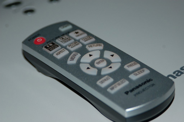

Panasonic PT AX100E. Странный с первого взгляда пульт дистанционки довольно удобен и к нему очень быстро привыкаешь. Все немногочисленные кнопки на нем большие, удобные ярко светящиеся в темноте. На кнопках не только надписи команд и настроек, но и даже пиктограммы. Пульт имеет необычную крышку отсека питания, которая, открываясь, не отделяется от корпуса пульта, а просто поворачивается на нем как дверца. Удобно, знаете ли, и не потеряешь такое никогда.

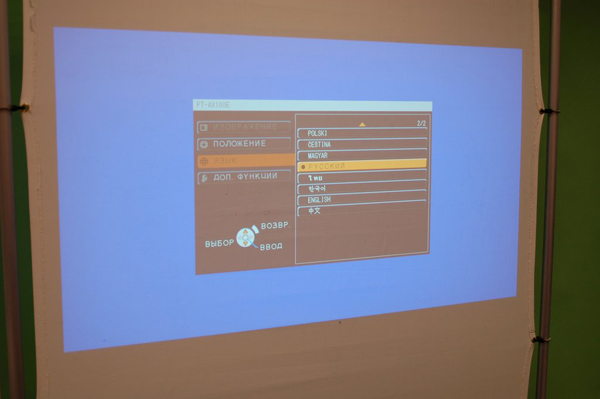

Главное меню управления Panasonic PT AX100E русифицировано и разбито на четыре группы. Верхняя традиционно отдана настройкам изображения, среди которых имеется как ручные настройки, так и фильтры изображения. Вторая часть называется положение, и с его помощью выбирается положение изображения на экране в зависимости от метода крепежа проектора. Там же есть синхронизация сигнала, фаза синхронизации, аспект и регулировка трапецидальности, последние отвечают за формат изображения. Все просто и где-то со кусом.

Sanyo PLV-Z5: 0,5 балла – двойственное ощущение от увиденного, вроде все есть, и в то же время все запутанно.
Panasonic PT AX100E: 1 балл – все просто удобно, усложнение управления происходит поэтапно.

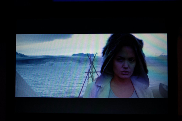

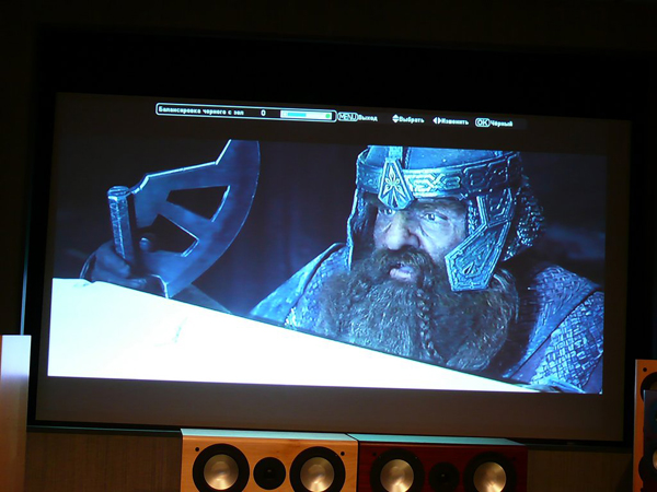

Sanyo PLV-Z5. картинка даже на заводских настройках показывает высокое качество, и желания изменять настройки в поисках оптимальных значений не возникает. Картинка мягкая, сочная, кинотеатральная. Яркость проектора достаточно высокая, чтобы обеспечить хорошее качество картинки при приглушенном освещении, в полной же темноте качество картинки близко к идеальной для данного класса проекторов. При установке параметров картинки на максимум потерь в качестве изображения не происходит, и наоборот оно становится еще более комфортным. Четкость изображения высокая, прорисовка деталей внятная. В максимальных значениях контраста возможны заливки по светлых участкам. Цвета живые сочные, оттенки плавные. Артефактов изображения не замечено, быстродвижущиеся объекты обрабатывались хорошо, пиксельных хвостов или не дай Бог пил, не было, а для того чтобы увидеть пиксельную решетку нужно подойти к экрану почти в плотную. Nokia monitor test спокойно показывает все градационные поля тестовой картинки вплоть до границы 1 и 2 процентов, текстовый тест «белый на черном» демонстрирует абсолютно черную картинку вокруг белого текста. TFT test показывает высокую скорость затухания «белого квадрата». Играть в Far Cry во время теста было опасно для нарушения рабочей дисциплины, так как для того, чтобы оторваться необходимо, иметь недюжую силу воли.
В целом первое впечатление о картинки Panasonic PT AX100E благоприятное, чистое без каких-либо отклонений по оттенкам, достаточно четкое по компьютерному соединению картинка вызывает ощущение предельно тщательной естественной передачи изображения. Яркость, вполне комфортная для просмотра в комнате с чуть приглушенным светом, но в полной темноте краски приобретают еще большую сочность. Правда бывают и переборы на HD-ролике «Терминатор 2. Судный день» на сценах боя в лаборатории насыщенность цветов стол высока, что картинка приобретает несколько лубочный вид. С картинкой вроде все в порядке, однако в сравнении с Sanyo PLV-Z5 видишь, что картинке не хватает живости изобразительного ряда, чувствуется некая механистичность образов. Тесты также как и у конкурента прошли безболезненно, но играть явно скучнее.

Sanyo PLV-Z5: 2 балла – просто отличная картинка, и заслуженные 2 балла.
Panasonic PT-AX100E: 1 балл – да вроде все неплохо, но чего-то не хватает, колебались в оценке между 0,5 и 1 баллом.

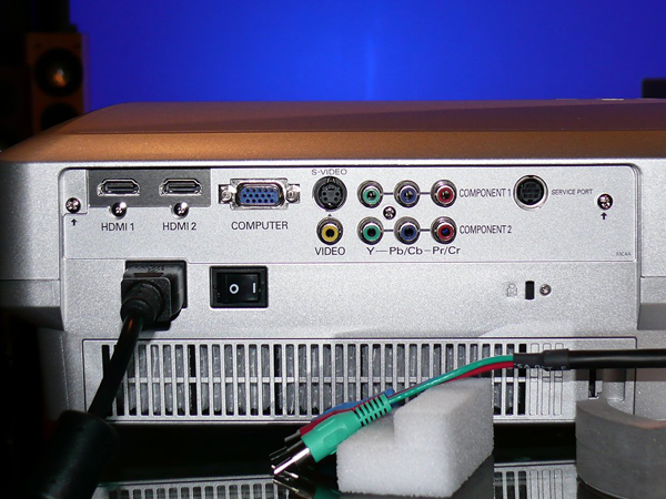

Sanyo PLV-Z5. Проектор оснащен тремя 0.7" – цветоразностными LCD-матрицами формата 16:9 с разрешением 1280х720. Поддерживаются все основные форматы от 480 до 720 в чересстрочном и прогрессивном виде. Скайлер позволяет демонстрировать Full HD, но то, что мы видели равно полноценным 720 и не более. Коннектная площадка содержит по одному композитному, S-Video и D-Sub разъему, два комплекта компонентных разъемов и целых два входа HDMI. Проектор четко отрабатывал автоматическую подстройку под выбранный входящий сигнал и ни разу не создал проблем.
Panasonic PT-AX100E. Набор коннектов проектора достаточно широк для самых различных задач, есть и кинотеатральный компонент, и высокочеткий HDMI, и презентационный D-Sub. Однако, для данного проектора, впрочем как и для любой техники визуализации, важны достойные источники аудиовидеосигнала и коннекты, а потому еще раз напоминаю, что при применении некорректных кабельных соединений у вас могут возникнуть проблемы с совместимостью сигналов. Изначально с проектором возникли проблемы совместимости драйверов устройства и компьютера, однако перепрописав «дрова» все сразу заработало, однако наилучшую картинку все же дало не HDMI-соединение, как ожидалось, и даже не S-Video, а компьютерный D-Sub. Совместимость с компьютерным сигналом у проектора по умолчанию автоматическая, однако, автоматический выбор сигнала работает не всегда корректно. Даже при единично-поданном сигнале проектор показывает пиктограммы всех входящих интерфейсов и просит вас сделать выбор.

Sanyo PLV-Z5: 2 балла – абсолютно беспроблемное соединение с любыми кабелями и поддержка всех сигналов.
Panasonic PT-AX100E: 0 балл – множество проблем с коннектированием и автоматической поддержкой форматов
