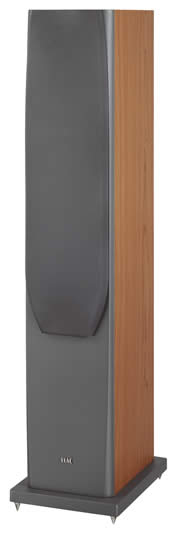

Конструкция
У невысоких и компактных АС присутствует двухполосная конструкция с расположением динамиков по схеме d’Apollito. Сдвоенные СЧ/НЧ-динамики марки ТТ145 имеют диаметр 145 мм, их диффузор сделан из целлюлозы, а провод звуковой катушки намотан на каптоновый каркас. Эти же динамики используются и в центральном канале линейки СС 51. Купольный твитер предусмотрительно закрыт сеточкой и имеет радиатор охлаждения на задней стенке динамика вместо ферромагнитной жидкости в зазоре, диаметр купола составляет 25 мм. Примечательно, что все динамики компания Elac делает сама. Корпус оказался весьма глухим для такого класса и отделан недорогой плёнкой, которая имеет три цветовых решения: «графит» (серый), «вишня» и модный нынче «серебро». Передняя панель имеет сглаженные углы, а декоративная защитная решётка из ДСП крепко держится на специальных медных никелированных штырях и не вибрирует на больших уровнях громкости. Два фазоинвертора находятся в нижней части задней панели и имеют скруглённые края. Позолоченных винтовых зажимов всего пара, что в общем-то понятно и разумно: Bi-Wiring в этом классе используется не так уж и часто, а экономия на сдвоенных разъёмах делает колонки ещё чуточку доступнее. Добротная подставка в нижней части колонок содержит шипы.

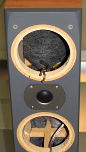

Итак, весьма толстый корпус (лицевая панель порядка 22 мм) имеет внутренние распорки. Всё внутреннее пространство занято синтепоном, сложенного в несколько раз.

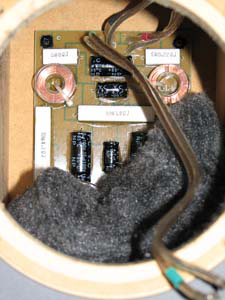

Кроссовер вертикально закреплён на задней стенке примерно на уровне твитера. Фазоинверторы имеют скруглённые стенки с обоих концов.
корпус
АС без двух кусков материала
кроссовер
Разводка сделана медным кабелем среднего сечения (порядка 1,5 кв.мм). Маркировка динамиков находится на магнитах.

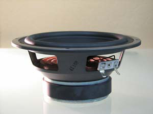

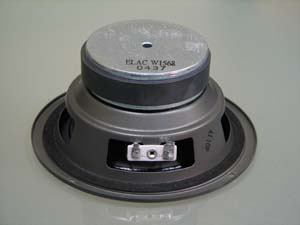

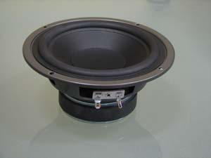

Корзины СЧ/НЧ-динамиков металлические и сделаны методом штамповки с последующим покрытием антирезонансным составом.

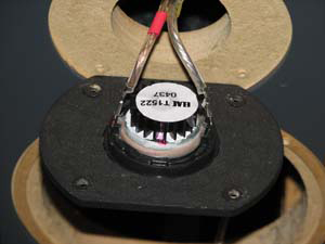

На твитере присутствует круглый радиатор охлаждения.

Звучание АС понравилось чистым и ровным для данной категории тональным балансом. Бас неглубок, но весьма упругий и разборчивый, средние частоты имеют хорошие детальность и разрешение, высокие совсем чуть-чуть приподняты над остальным диапазоном. Учитывая, что большинство колонок такого класса имеют существенно худшее звучание и весьма неровную АЧХ, мы решили, что склонность Elac к высоким частотам не стоит относить к недостаткам. АС оказались некритичны к жанру музыкального материала, разве что совсем экстремальные им оказались не по плечу. Колонки прекрасно работают на высоких уровнях громкости, однако если захочется «совсем громко», то здесь они спасуют.
  • Достоинства: Ровное звучание, хорошее качество сборки, компактность
  • Недостатки: неглубокий бас
  • Особенности: тыловой фазоинвертор, сопротивление 4 Ом, радиатор на твитере
  • Назначение: для небольших помещений, для любителей естественного звучания со скромным достатком
Вердикт
Хорошее ровное звучание и жанровая универсальность позволяют назвать эти АС одними из лучших в бюджетном классе. Ими не стоит озвучивать большие залы, однако комнату до 25 кв.м. Elac FS 57 заполнят звуком до краёв. Неглубокий бас можно скомпенсировать, найдя оптимальное расстояние до задней стены или используя колонки в помещении не менее 16 кв.м. Несмотря на то, что колонки могут вытянуть звук любого недорогого аппарата, для получения максимальной отдачи качества звука стоит более подойти к подбору партнёров.
