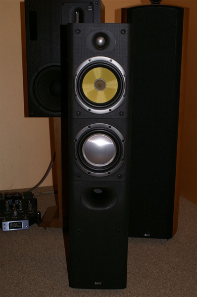

2.5 полосная акустическая система B&W DM603S имеет частотный диапазон от 44 Гц до 22 кГц, чувствительность 90 дБ, номинальное входное сопротивление 8 Ом, частоты раздела кроссовера 150 Гц и 4 кГц, рекомендуемая мощность усилителя от 25 до 100 Вт. Сразу отмечу, исходя из субъективного впечатления (без замеров) я сразу предположил и большую чувствительность, так как система моментально набирает хороший уровень звукового давления (проще говоря – громкость) даже при малой мощности. Впрочем, позже просматривая тесты с замерами в других изданиях, увидел, что чувствительность составляла от 92 до 94 дБ, видимо англичане слегка поскромничали, установив паспортными характеристиками 90 дБ.

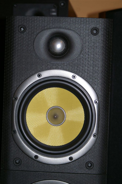

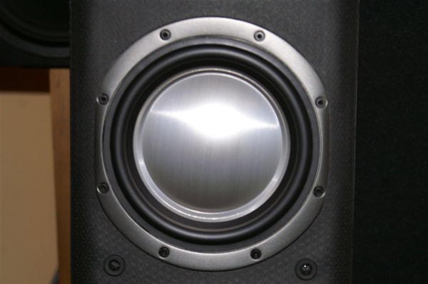

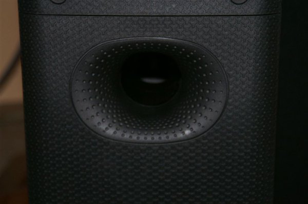

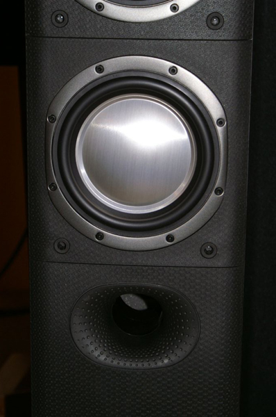

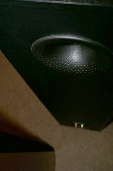

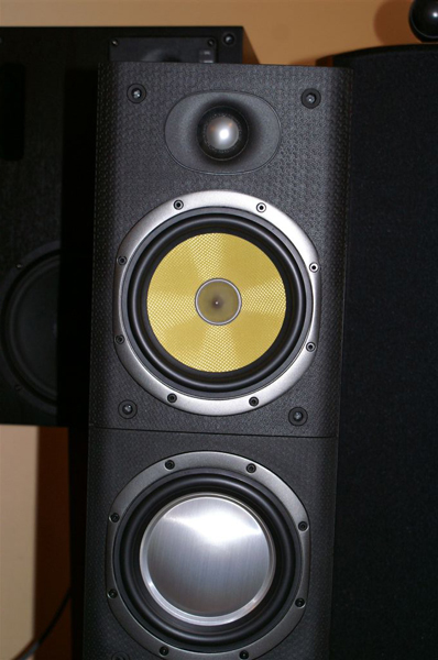

У DM603S мы можем увидеть следующие «движители звука»: фирменный 25 миллиметровый алюминиевый купол, классический жёлтого цвета кевларовый 165-мм среднечастотник и уникальный в своём роде серебристый 165-мм низкочастотный динамик, с алюминиевым купольно-коническим диффузором (мембрана сделана из бумаги с алюминиевыми волокнами). Последний ответственен за хороший и отлично прорисованный бас, но об этом ниже. Колонка имеет два фазоинверторных порта (естественно оба выполнены по фирменной технологии FlowPort™), басовый – снизу на передней панели, и СЧ/ВЧ - сверху сзади. Также следует упомянуть что басовая и СЧ/НЧ секции в корпусе изолированы друг от друга жесткими распорками из MDF.

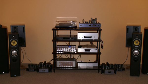

Система универсальна, она отлично справилась и с классической музыкой и с современными танцевальными композициями. Кстати, особенности звучания среднечастотного спектра у DM603S очень помогают звучанию овердрайвовых гитар, рок-музыка воспроизводится очень живо, я бы даже сказал с оттенком лампы (хотя в тракте ничего лампового не было). А для просмотра кино, это будет в какой-то мере «шик».
