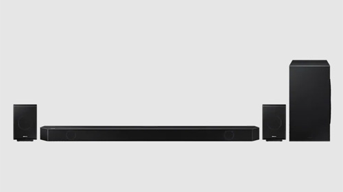

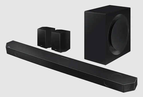

Кроме новой металлической сетки, остальной дизайн саундбара не поменялся. Его корпус имеет размеры 1232 мм (Ш) x 69,5 мм (В) x 138 мм (Г) и такую же характерную форму со скошенными передними левым и правым краями, что и его предшественник. Однако внешний вид сабвуфера и тыловых колонок поменялся.
Сабвуфер имеет более крупные размеры, чем у его предшественников (220 (Ш) x 413 (В) x 410 (Г) мм), что дает надежду на еще более мощные басы. В его конструкции использована акустическая линза (Acoustic Lens), в которую помещен 8-дюймовый НЧ-динамик. Это должно обеспечивать более эффективную работу саба, чем в случае размещения низкочастотника непосредственно на фронтальной панели. Подробнее о возможностях сабвуфера мы поговорим чуть позже.
Что касается тыловых колонок, то они на самом деле выглядят немного меньше, чем их предшественники: 129,5 (Ш) x 201,3 (В) x 140,4 (Г) мм. Но теперь они установлены на коротких «ножках», а фронтальный кромка наклонена.
