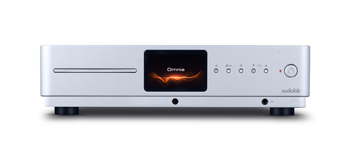

Если вы утверждаете, что ваша модель «делает все», от вас потребуют доказательств. Audiolab со своей системой Omnia готов к этому. В этом устройстве есть функция стриминга, цифровые входы, CD, Bluetooth, аналоговые входы, хороший набор выходов и все это упаковано в симпатичный металлический корпус.

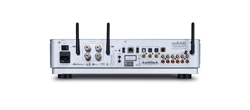

Вы получаете пять цифровых входов: два коаксиальных, два оптических и один USB (последний обладает возможностью обработки 768 кГц PCM и DSD 512, а также поддержкой MQA). Есть оптический и коаксиальный выходы, что встречается не так уж часто, но кому-то может пригодиться. CD-привод, Bluetooth и сетевой модуль работают с 32-битным ЦАП на базе микросхем ES9038Q2M.
В аналоговой секции есть три входа RCA и фонокорректор для ММ-звукоснимателей, построенный на JFET по хорошо зарекомендовавшей себя фирменной схеме. Кроме того, есть выходы с предусилителя и входы усилителя мощности. Встроенный усилитель в системе тоже вполне респектабельный. Он работает в классе A/B и развивает 50 Вт на канал (8 Ом) и 75 Вт на канал (4 Ом). Этой мощности более чем достаточно для большинства домашних применений. Хотя прямых ссылок на это нет, его параметры очень похожи на усилитель 6000A, и это неплохо, поскольку это по-прежнему один из лучших интегральных усилителей в своей ценовой категории. Кроме выходов на колонки есть и разъем 6,3 мм для подключения наушников.
Секция стриминга в модели Omnia построена на базе технологии DTS Play-Fi. Эта платформа используется некоторыми изготовителями и совместимая техника разных брендов может быть объединена в единую систему. Имеется поддержка нескольких потоковых сервисов через общее мобильное приложение. Здесь по-прежнему нет воспроизведения без пауз (что было давно обещано, но пока не реализовано), и хотя режим преобразования с точностью «бит-в-бит» предусмотрен, он работает не так гладко, как в BluOS. И раздражает, что обойти приложение Play-Fi никак не получится.
И это не единственные проблемы. Время доступа как к потоковым сервисам, так и к локальному контенту немного больше, чем у других сетевых устройств, работающих по проводному соединению. В целом Audiolab не позволяет вам слишком спешить. Прямой доступ ко всем его входам не предусмотрен, то есть вам нужно будет последовательно переключать их для поиска нужного (CD, USB и Bluetooth все же выбираются напрямую с пульта ДУ). К этому, конечно, можно привыкнуть, но прямой доступ с соответствующей кнопки все же удобнее. Регулировка громкости производится с помощью энкодера, что также замедляет процесс. В целом Omnia не выглядит такой же безукоризненной с точки зрения пользования, как некоторые другие системы «все-в-одном».

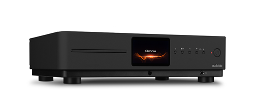

Что касается внешнего исполнения Omnia, то здесь все прекрасно. Дизайн, сборка и отделка модели абсолютно выдающиеся для запрашиваемой цены. Я не уверен, что мне нравится ее общий стиль - традиционалист во мне хотел бы, чтобы Omnia больше походила на модели серии 6000 и 8300. Все же я восхищаюсь тем, как здесь вписаны такие традиционные для Audiolab штрихи, как расположенная справа кнопка питания. Omnia ничем не уступает с точки зрения продуманности дизайна таким моделям, как NAD C700 и Roksan Attessa. Однако нюанс в том, что эти устройства удобнее в пользовании.
